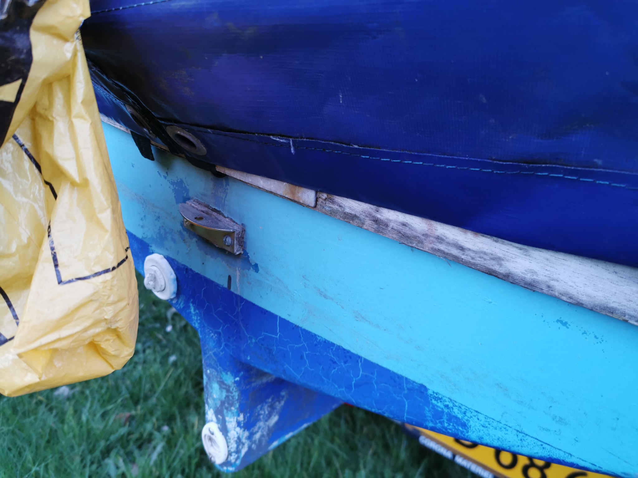

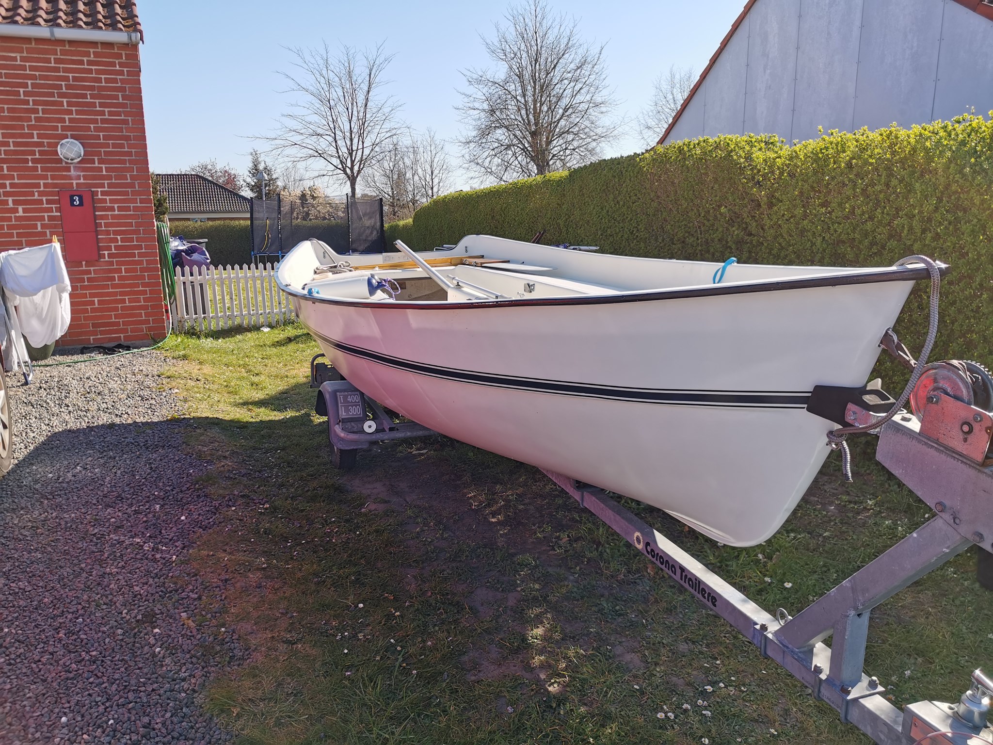

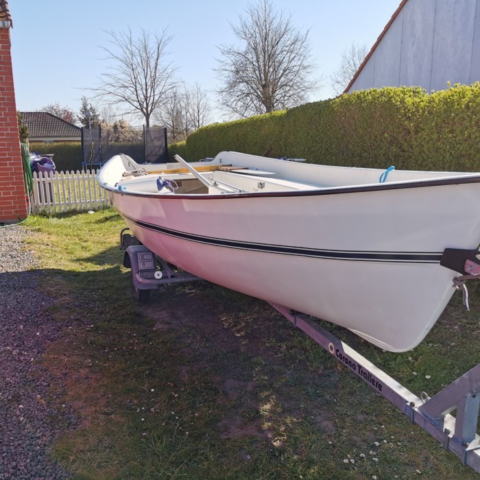

Jeg har en 15 fods Triss Giggen sejljolle.
Den trænger til ny maling. Den bruges via trailer.
Jeg ved ikke om det er 2 komponent eller 1 komponent maling der sidder på den nu. Der er bundmaling på den nu.
Skal den bare slibes ned og have 2 komponent? Tænker ikke det er nødvendigt med bundmaling..

je_ns skrev den 16-03-2020
Det lyder mest som spørgsmål ?Skal hele båden males, eller er det kun bunden?
Du skal have alt det gamle giftbundmaling af, husk at samle det op, det er stadig giftigt.
Jeg har lige fjernet det fra min båd, jeg skrabede det af, med skraber tilsluttet støvsuger.
De har bla skraberen i Bauhaus, den har hårdmetalsklær, og super effektiv,link skraber
Jeg har lige malet overbygningen på min båd, brugte Sigmadur 550 2-k epoxy, super nemt at arbejde med Link Sigmadur 550
billede af min båd Sigmadur 550 RAL 9016 trafikhvid

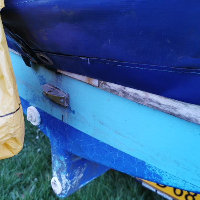

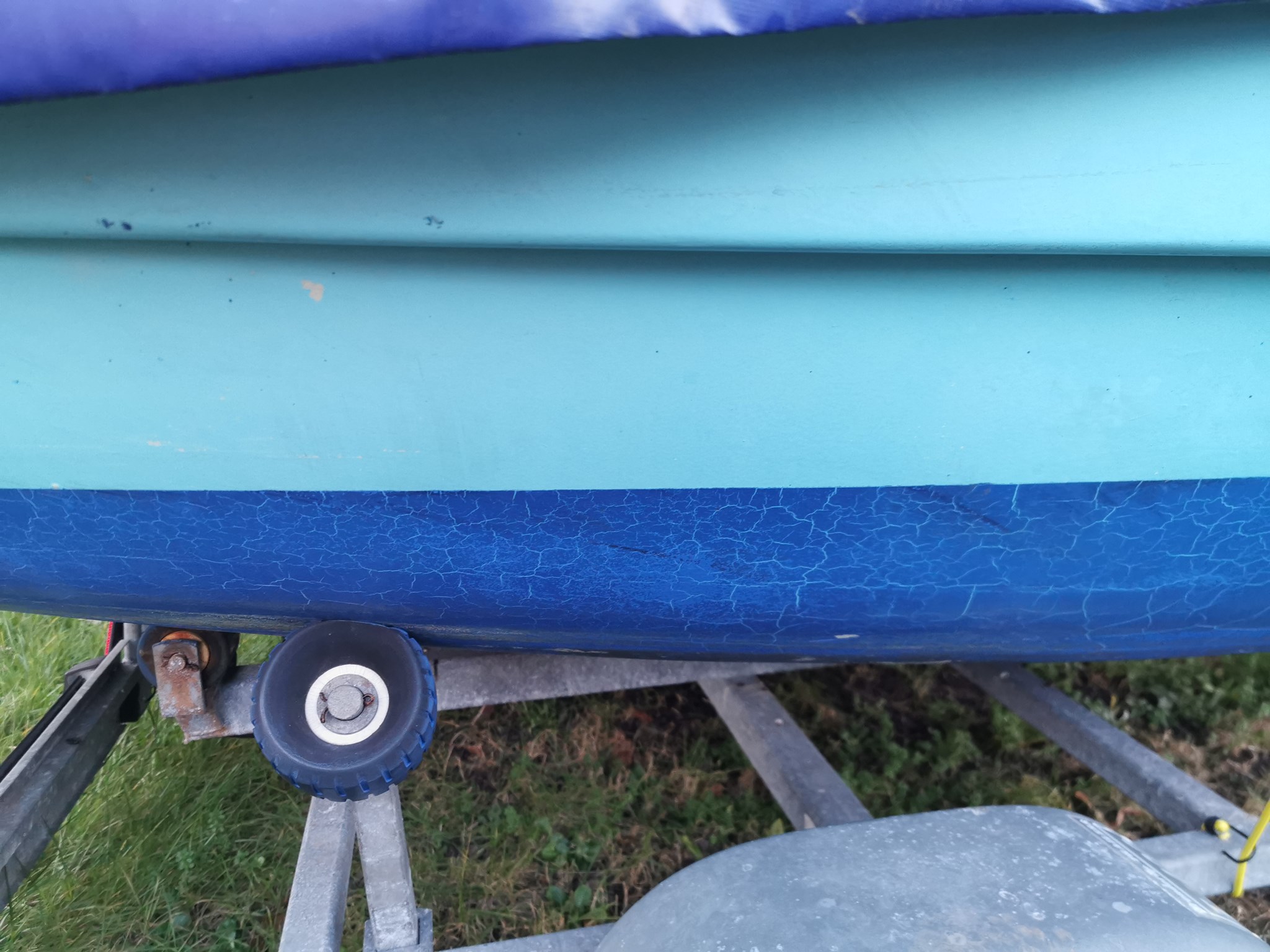

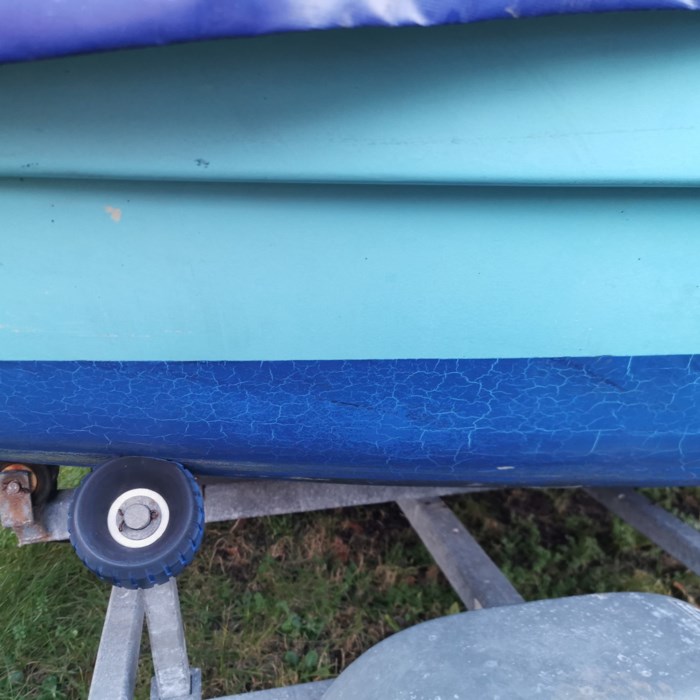

Madsthor75 skrev den 16-03-2020
Problemet er at jeg ikke ved hvad der sidder på den nu. Så er jo tvunget til at gå helt i bund inden jeg påføre nyt maling.
Eller?
Derer bundmaling på den nu under vandlinien, men jeg tænker det ikke er nødvendigt da jeg tager den op efter hver sejltur.
Hører at jeg ikke bare kan slibe lidt og påføre ny maling. At det vil boble.
Uanset hvad er det altid bedst at slibe ind til den originale gelcoate, det lønner sig sjældent at springe over hvor gæret er lavest.
Ja giftbundmaling er ikke nødvendigt på en trailerbåd...
Hvis du ikke ønsker at slibe i bund, skal du bruge 1 komponent maling, men ikke en metode jeg kan anbefale.
Lav en prøve først for at sikre dig det ikke koger op
Madsthor75 skrev den 31-03-2020
Ok
Altså skraber jeg malingen af og sliber båden.
Jeg er helt blank på hvad man gør.
Skal den så have epoxy primer og derefter males med 1 komponent?
Eller maler man den direkte med 2 komponent efter slibning?
je_ns skrev den 01-04-2020
Hvis du giver den epoxy grunder, kan du bruge både 1 og 2 komponent maling.
Jeg brugte epoxygrunder
Hvis du kikke prisen er den maling jeg brugte faktisk billig, sammenlignet med andre bådmalinger.
Link
