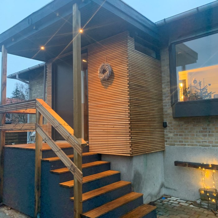

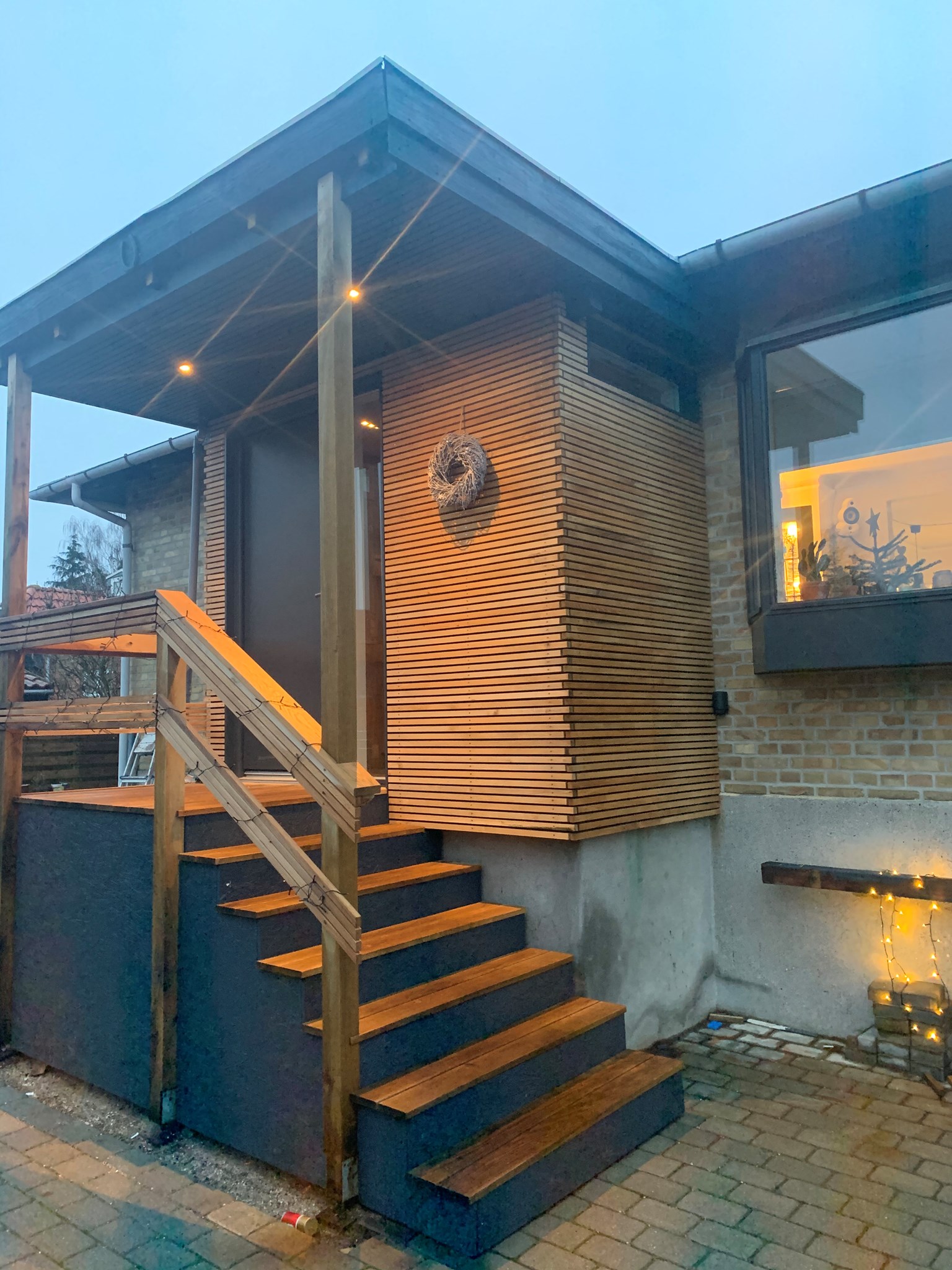

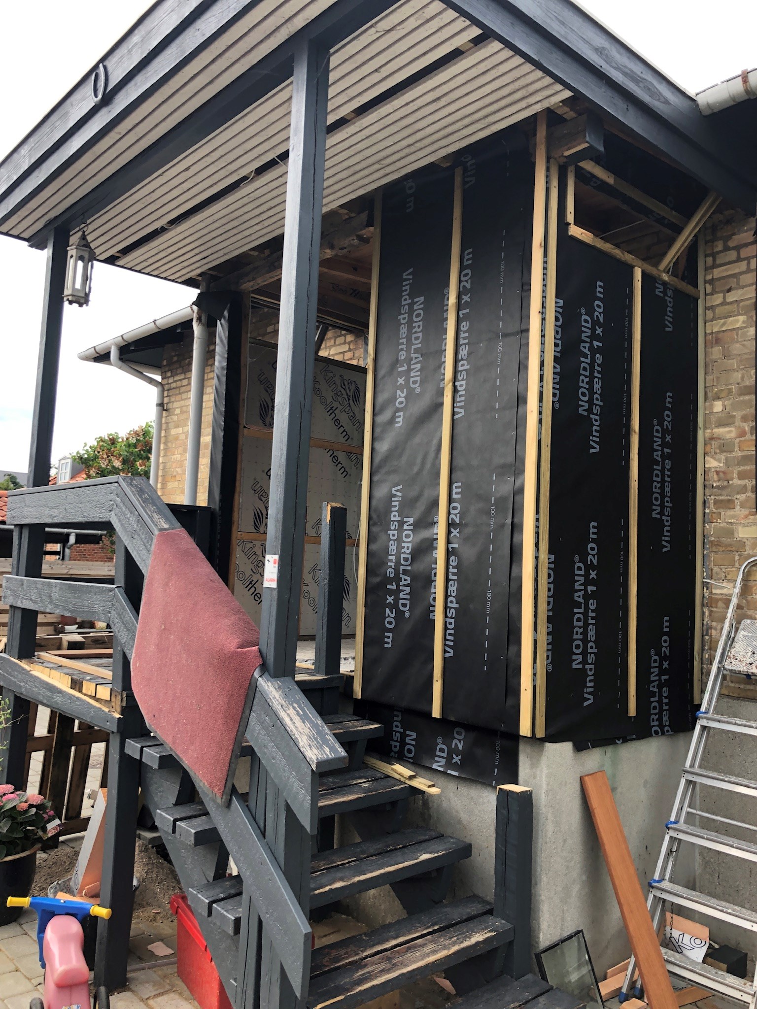

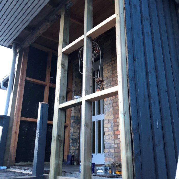

Jeg bliver nødt til at dele dette for er simpelthen så stolt over resultatet. Tilbage i april begyndte jeg at rive det gamle vindfang ned. Eller dvs at jeg lod skelettet står og jeg havde en plan om et velisoleret vindfang med gulvvarme og en beklædning der er tidssvarende men som passer til en bungalow fra 1930.
Og det synes jeg vi har fået. Men det har kostet timer... mange timer. Men er det hele værd. Og jeg kan stolt sige at jeg har lavet det hele selv (bortset fra elinstallationerne).

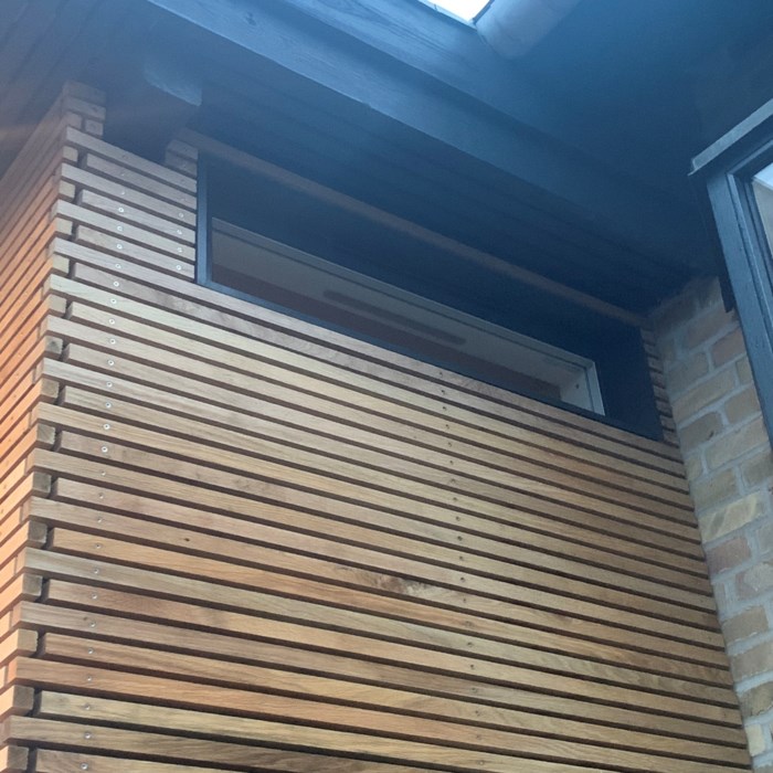

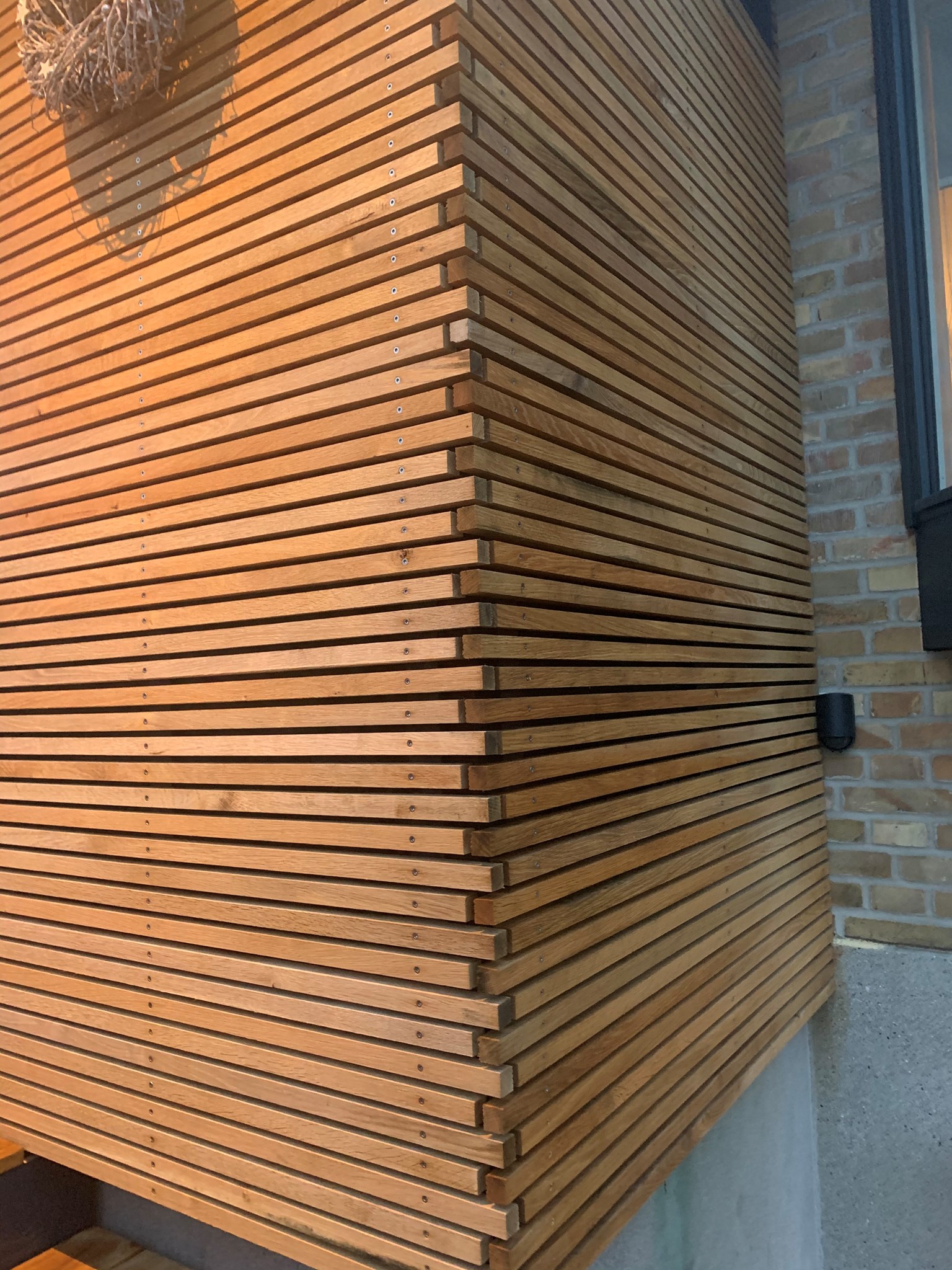

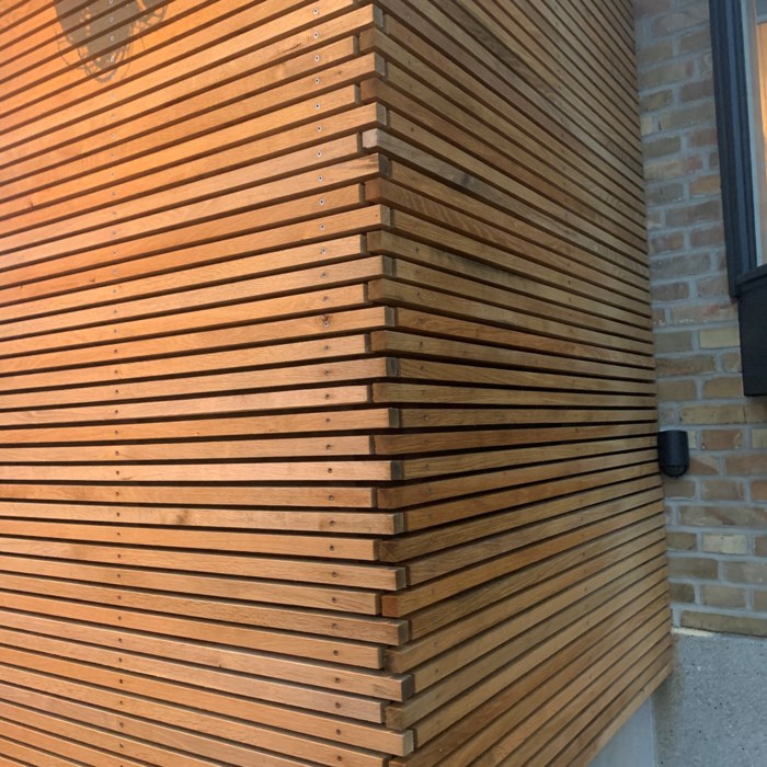

Beklædning af Egetræslister. Trappe også af egetræ

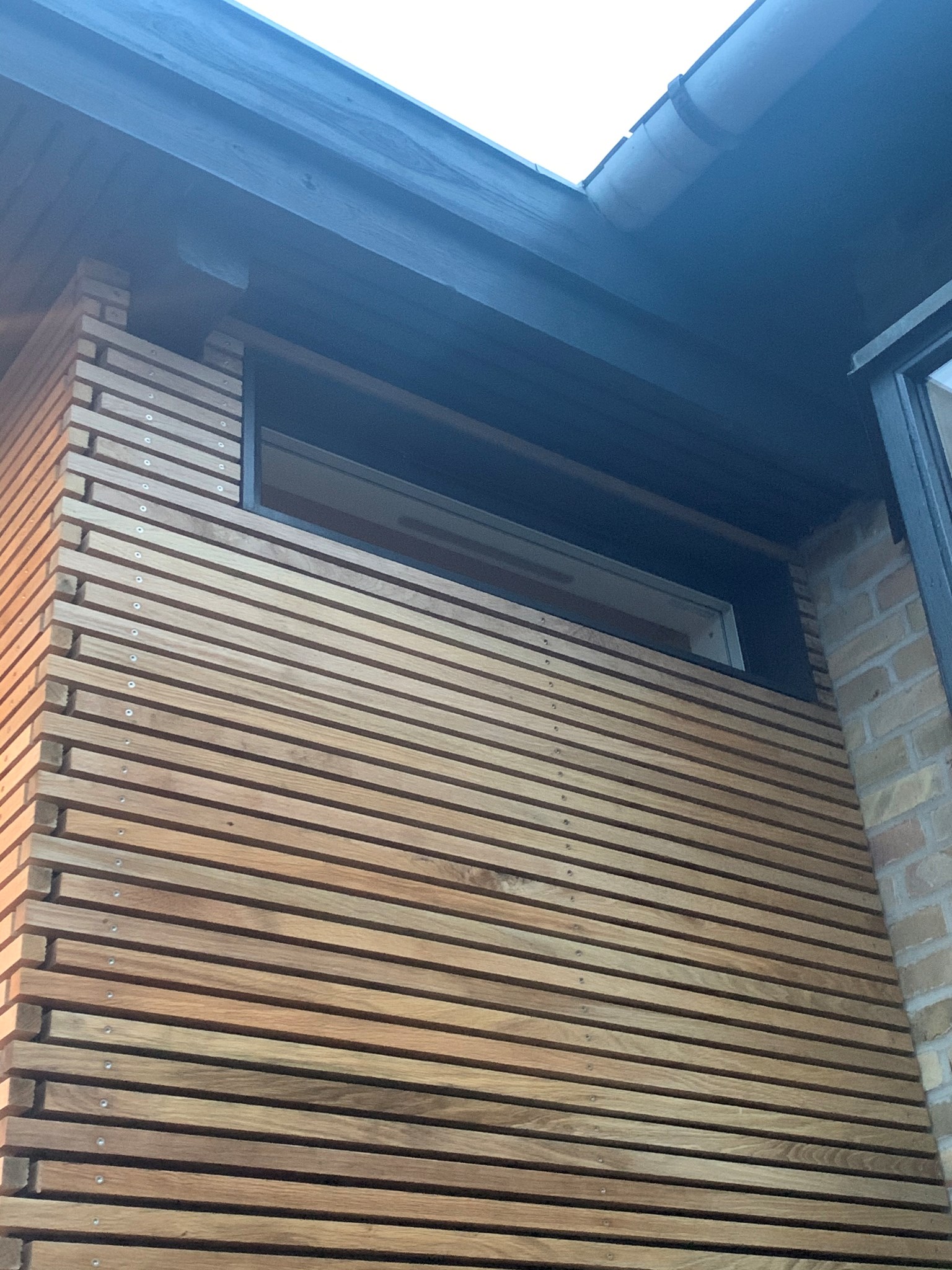

Lysindfald

En enkelt og pæn hjørne afslutning

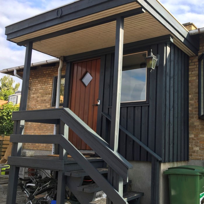

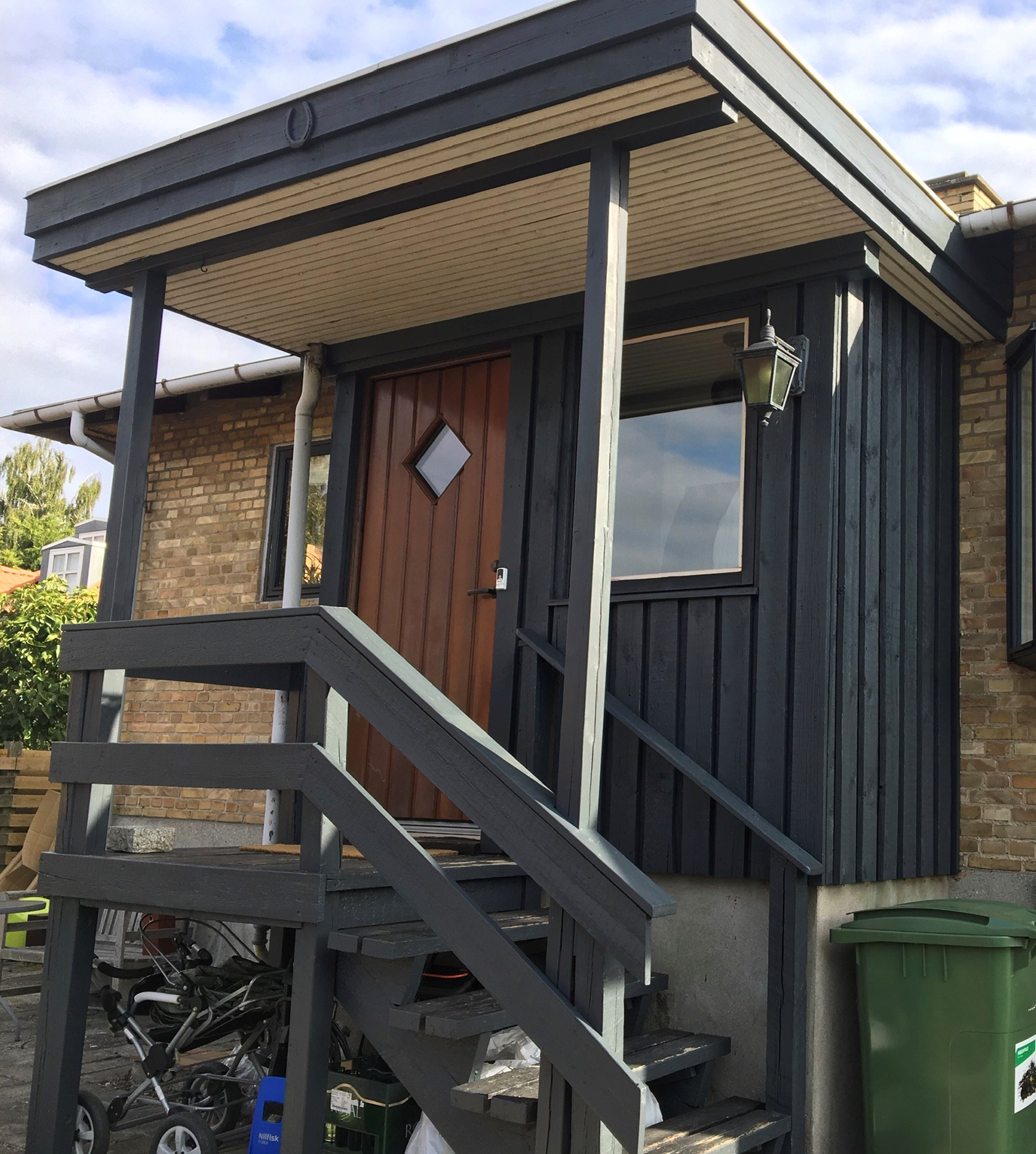

Oprindelse vindfang og trappe

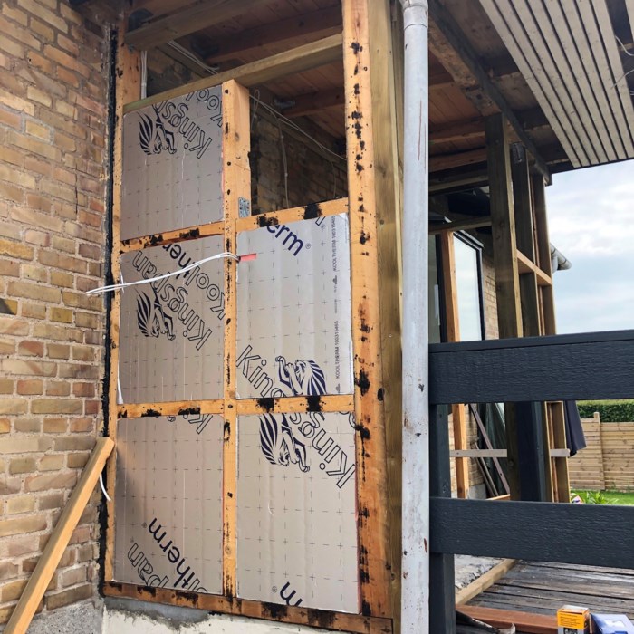

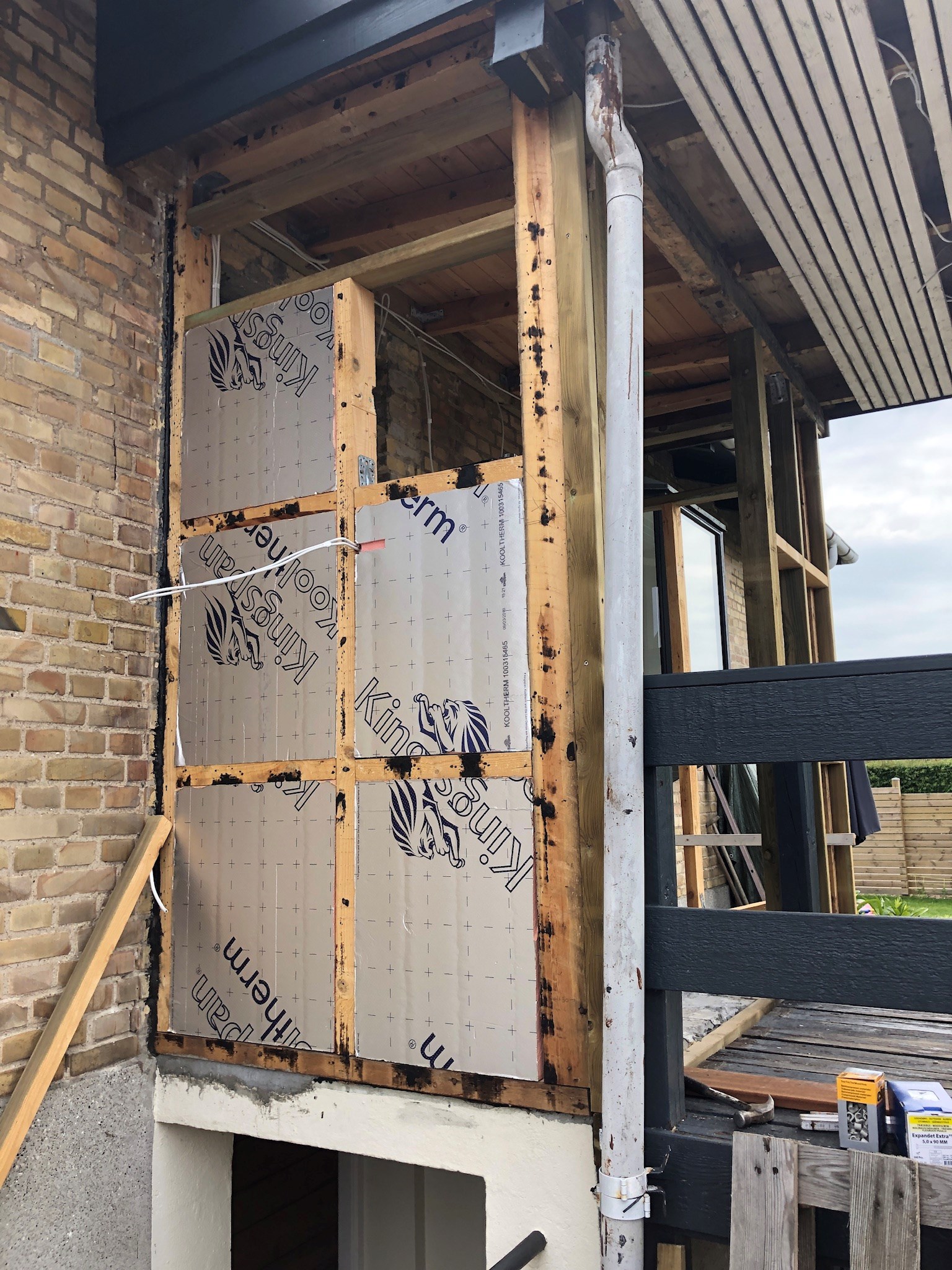

Kingspan isolering

Gregeren skrev den 13-12-2019
Det er sq flot.
Har du givet stavene olie?
Hvor har du skaffet træ fra?
Hvilke skruer har du brugt til at fæstne dine stave?
Det matcher godt til din murstensfacade.
Tcbkrogh skrev den 15-12-2019
Tak Gregeren. Er også meget stolt over resultatet 😊 Stavene er ubehandlet. En bevidst beslutning for vil gerne se hvilket udtryk de giver. Hvis det bliver sløjt at se på tænker jeg at give dem en klar olie. Jeg har fæsnet dem med 70 mm rustfri skruer. Det er måske lidt i overkanten, men fik et super tilbud på dem.  Og så er stavene skåret af egetræs terrassebrædder. Så de er rillet på bagsiden. Hvis jeg skulle dem hos ex. Københavns listefabrik ville det ha kostet mig 35.000 😳. Istedet har det kostet 7.000. En dejlig besparelse 😉 Hav en dejlig søndag aften. //Brian
AllanE skrev den 18-12-2019
Virkelig flot lavet! Det må dælme have kostet nogle timer   Men tydeligvis det hele værd.
Jeg kender ikke de isoleringsplader du har brugt (Kingspan Kooltherm), men kan læse mig til, at det er hårdt skum. Er det nemmere at arbejde med end Rockwool eller er det sværere at skære til og passe ind?

Hej Allan
Tak - og beklager mit noget sene svar
Men helt korrekt - det tog rocker lang tid, men vi er sindssyg glade for det
​Nu har vi haft det et par år og egetræ listerne har fået et rigtig flot look
Grunden til jeg brugte Kingspan var, at det isolerer markant bedre end Rockwool. Synes ikke det er specielt lettere at arbejde med, men da jeg kun havde 100 mm at isolere på gav det sig selv. Da det er skum skal der skæres ret præcist hvor jeg oplever Rockwool som noget mere fleksibelt
//Brian
