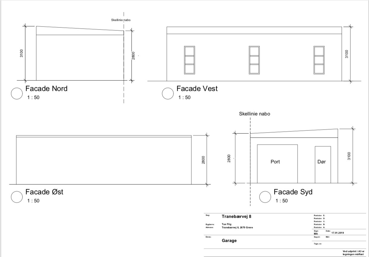

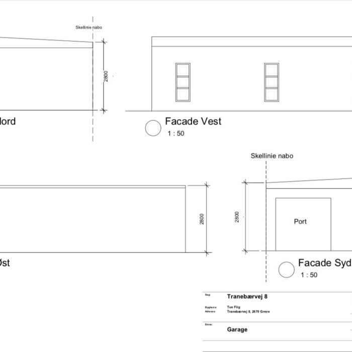

Hej med jer
Jeg står og skal bygge en garage i skel.
Jeg har fået afslag på at bygge den 280cm
Og da jeg  skal bruge højden må jeg tænke kreativt.
Jeg overvejer at lave mit færdige gulv 30 cm under terræn, derved får jeg den ønskede højde.
1. Skal jeg lave en forskalling med jern i inden jeg støber
2. Hvordan undgår jeg fugt?
3. Hvad med isolering, er det nok at isolere på den udvendige side af fundamentet.
Er der andet jeg skal være OBS på
Mvh. Tue

Bygningskonstruktør skrev den 12-03-2019
Hej.
Hvorfor skal bygning min være 2800 mm høj?
tue fiig skrev den 13-03-2019
Jeg har en gammel vw bus der er 197 høj der skal være plads til 200mm isolering samt en garageåbner , og så en lille smule frihøjde så bussen kan have ca. 20cm
Mureren72 skrev den 16-03-2019
Uden at kende hele projektet ville jeg nok ofte vælge at støbe en fejl fundament og nyere en sokkel på i eks. Lecca.
Kant isolering rundt langs kanten indvendigt og isolering i gulv med rivenet oven på og så støbe.
