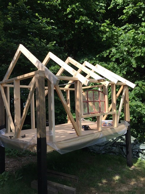

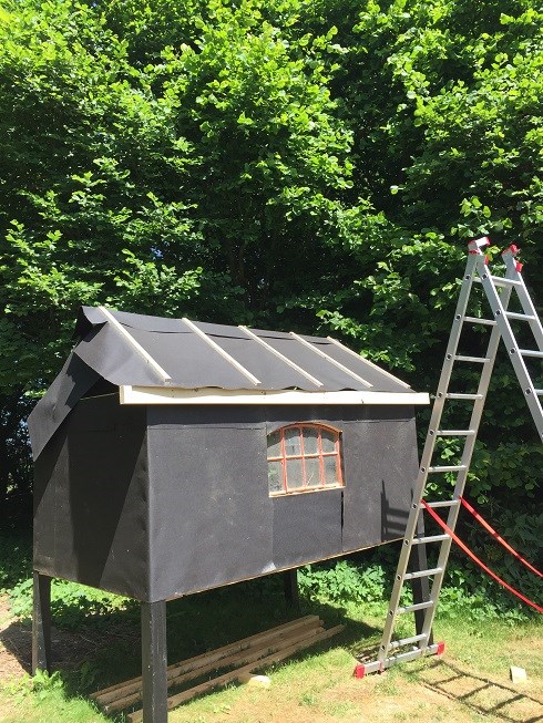

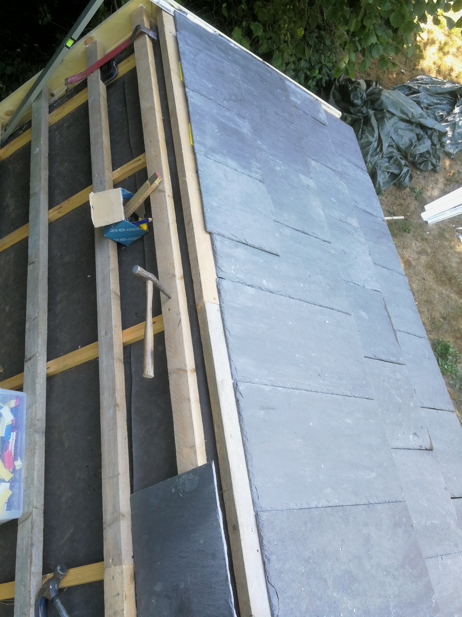

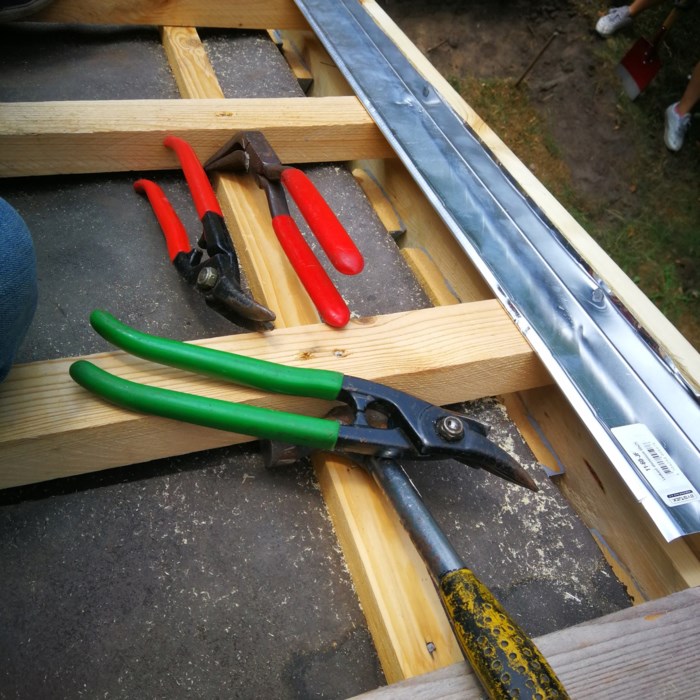

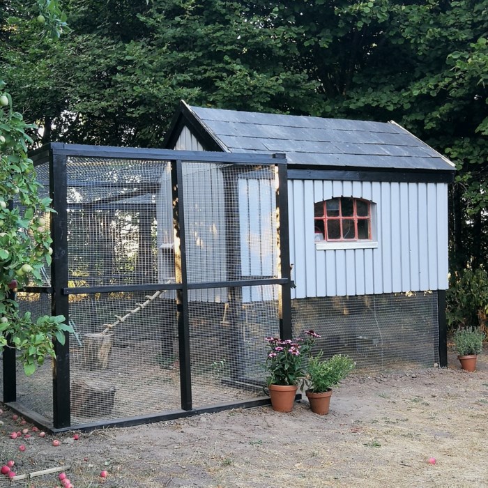

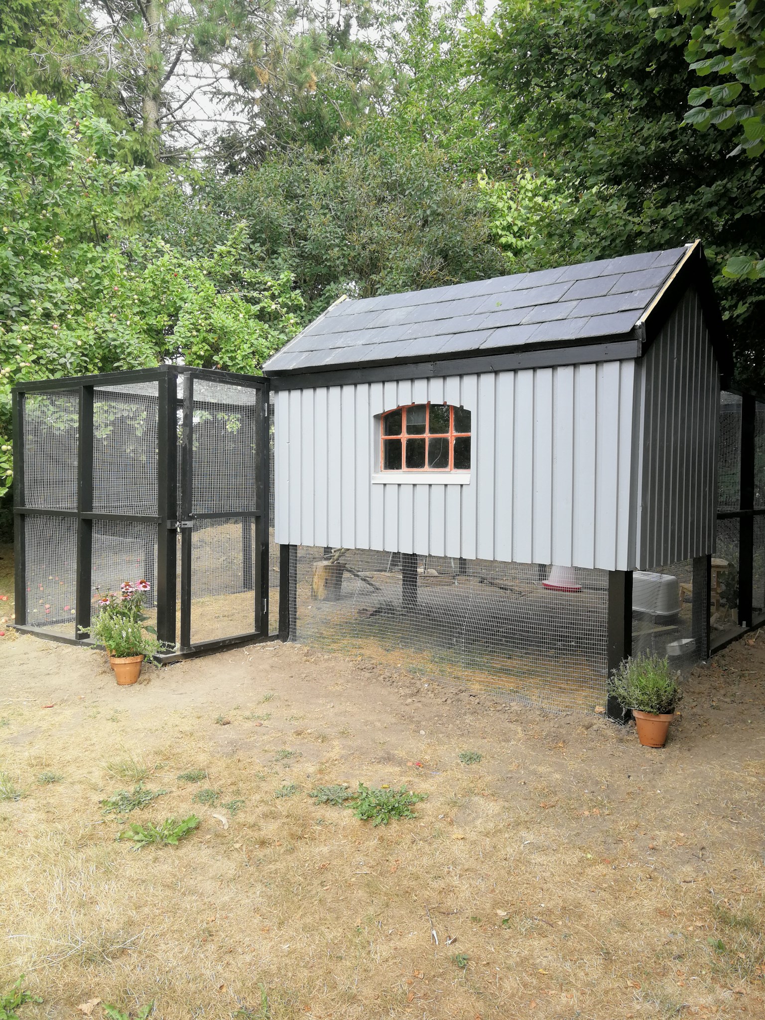

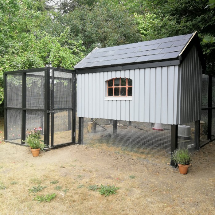

Så derfor skulle der bygges noget fint de kunne bo i.

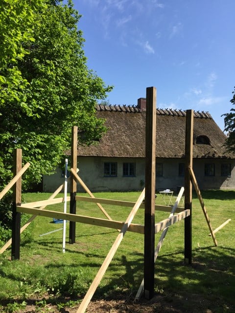

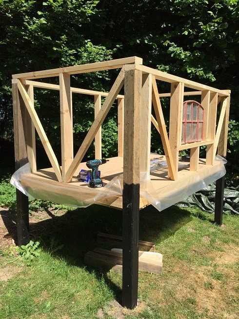

Jeg kastede mig ud i at bygge huset helt fra bunden. 4 stolper på stolpesko bærer huset 75 cm over jorden. Det giver hønsene mulighed for skygge på de varme sommerdage. Huset er isoleret og med både vindpap og dampspærre, og selvom nogle nok vil mene det er lidt i overkanten til et hønsehus, men det har faktisk giver et godt indeklima i huset og jeg håber det betyder at vi undgår for meget fugt og følgeskader deraf.

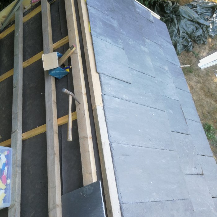

På taget er der naturskifer, og det er kun for blær :D

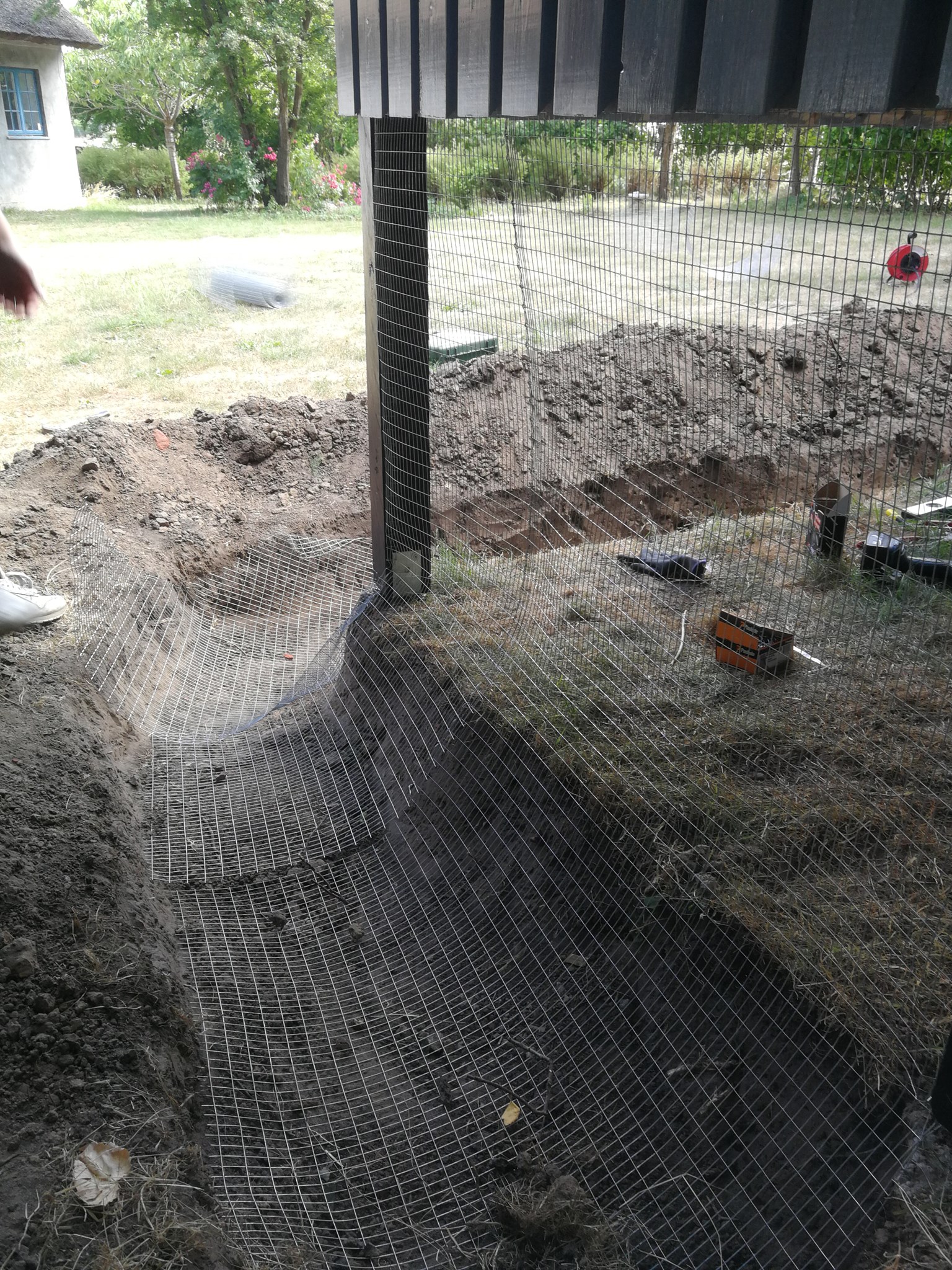

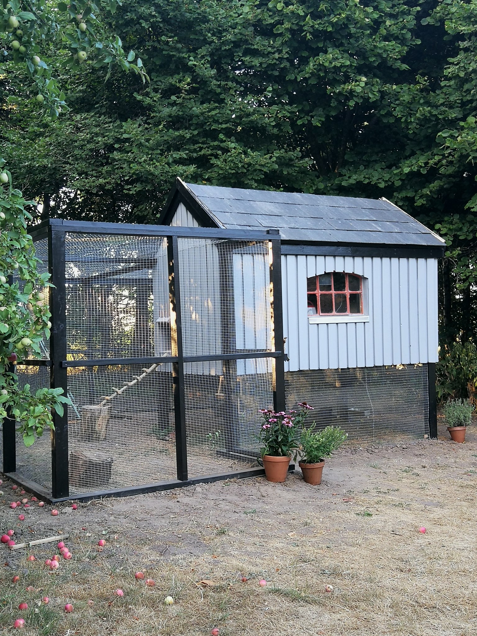

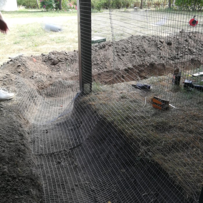

Selve hønsegården er rævesikret med volierenet 90 cm i jorden.

Det er sådan det skal laves for at Mikkel ikke skal have festmåltid i jeres hønsegård. Ellers ser hønsene også ud til at være tilfredse, med blær og det hele.

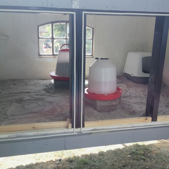

I stedet for det (kæmpe)arbejde med at grave volierenet langt ned i jorden, kunne du havde nøjes med at fjerne en græstørv 50-60 cm vandret ud fra hønsegården, og lægge volierenette den vej ud, og dække det til igen med græstørv. For Mikkel vil altid forsøge at grave under så tæt på hegnet som muligt.

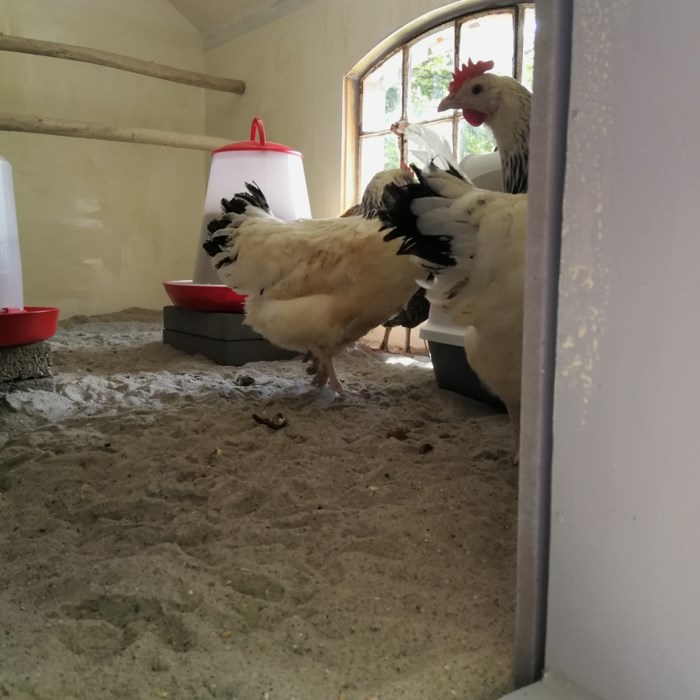

Husk siddepind og gødningsbræt, og har du en galelysten morgenfrisk hane, så placerer sidepinde så højt oppe under loftet at han ikke kan komme til at strække hals.
Store vinduesarealer er no go - det bliver alt for hedt for hønsene.
Det er ikke smart med flere lag beklædning i et hønsehus, for får du utøj (lopper, blodmider mv.) ind, kommer du aldrig af med det igen.

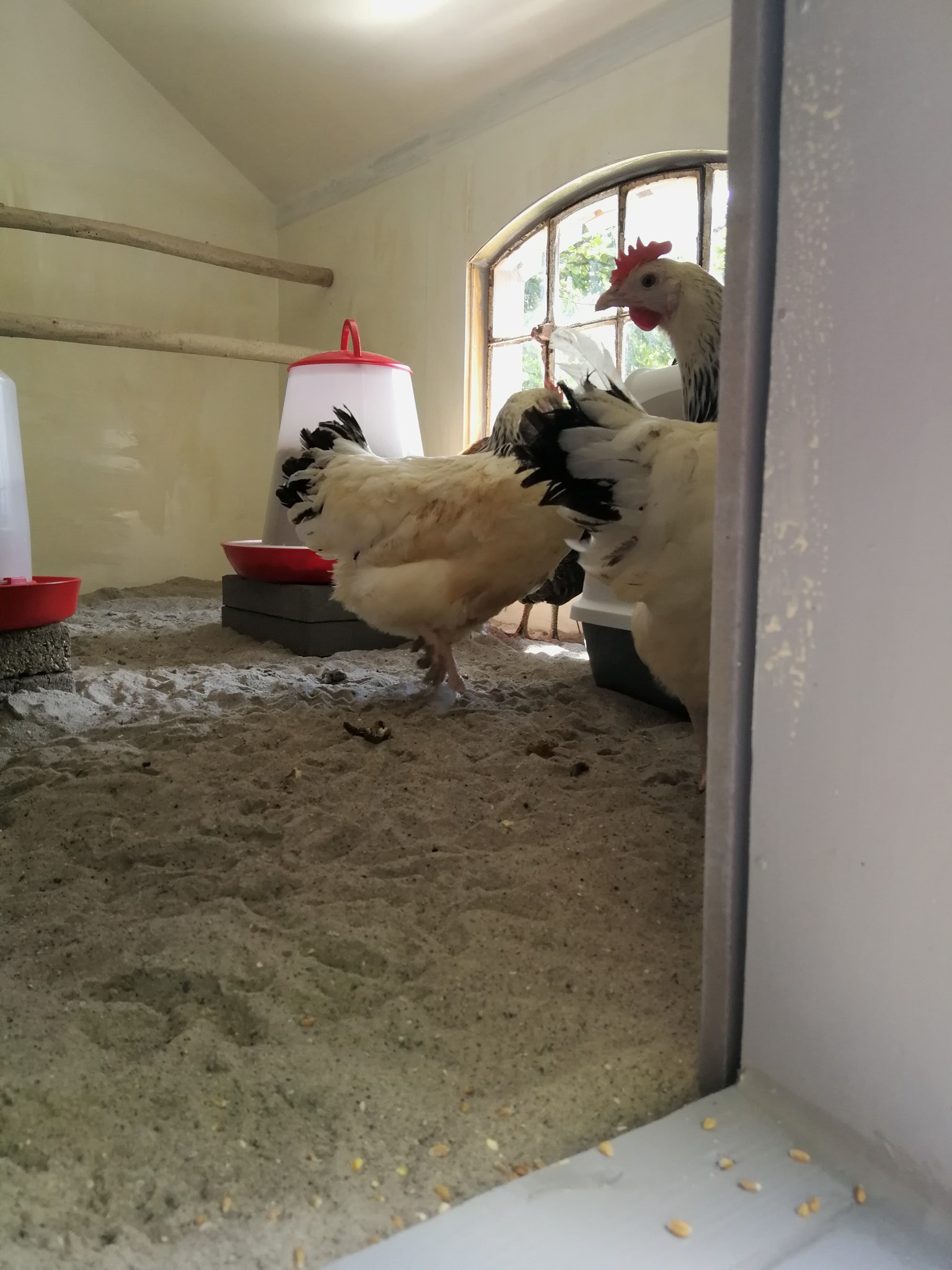

Vi har 8 stk. og får en hane om et par uger.
Faktisk er volierenettet ikke gravet så langt ned, men netop mere vandret end lodret.
Frank Chr. skrev den 01-11-2018
Nå ok, jeg læste det bare som volierenettet var grave 90 cm ned.
Kan se det er Lys Sussex, det er gode og omgængelig æglægger.

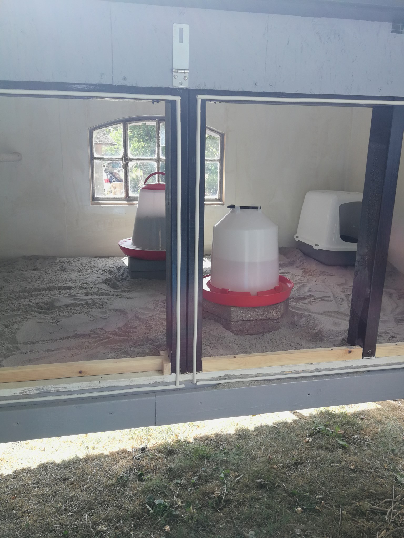

Nu ved jeg ikke hvor stort hønsehuset er, men 9 (1,8) høns bør helst have min. 1 m2 indeplads hver, så du kan huse dem om vinteren især hvis vinteren bliver lang og streng og hønsene ikke er så glade for at komme ud. Og løber vi igen ind i fugleinfluenza med forbud mod at lukke høns ud er det osse rart med nok indeplads.
Du bør lave en form for friskluftventil øverst oppe i den ene gavl, ellers kan det nemt komme til at lugte surt af ammoniak.
God ide med et hævet hønsehus, så får du minimale udfordringer med rotter.
Du bør have redekassen op på væggen, ellers risikere du gulvæg.
