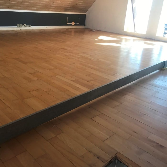

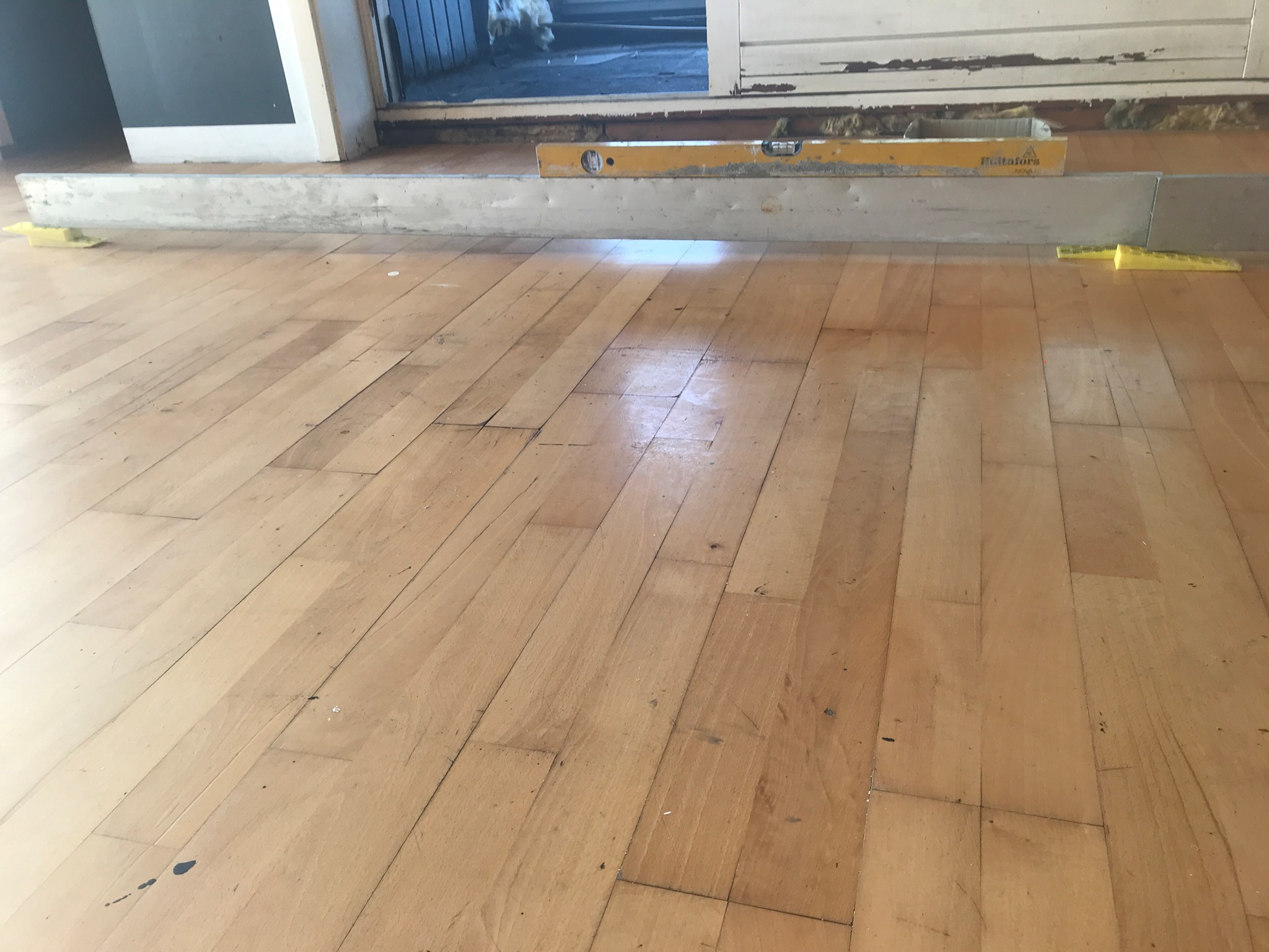

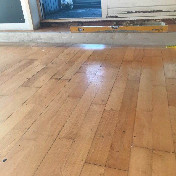

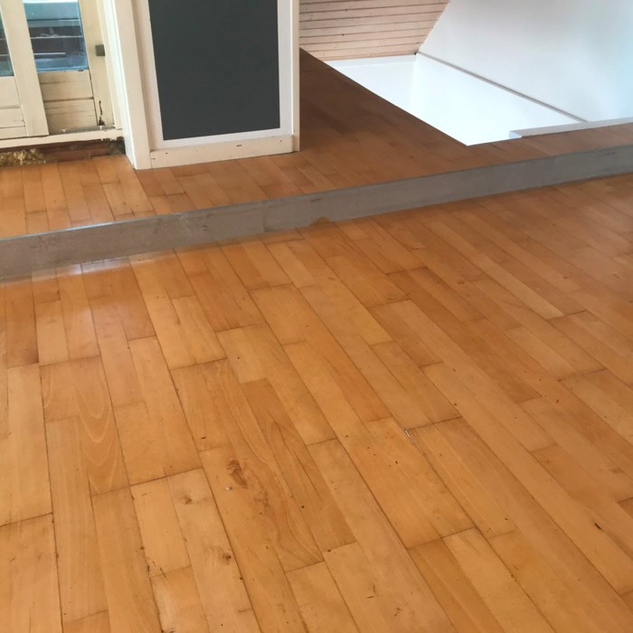

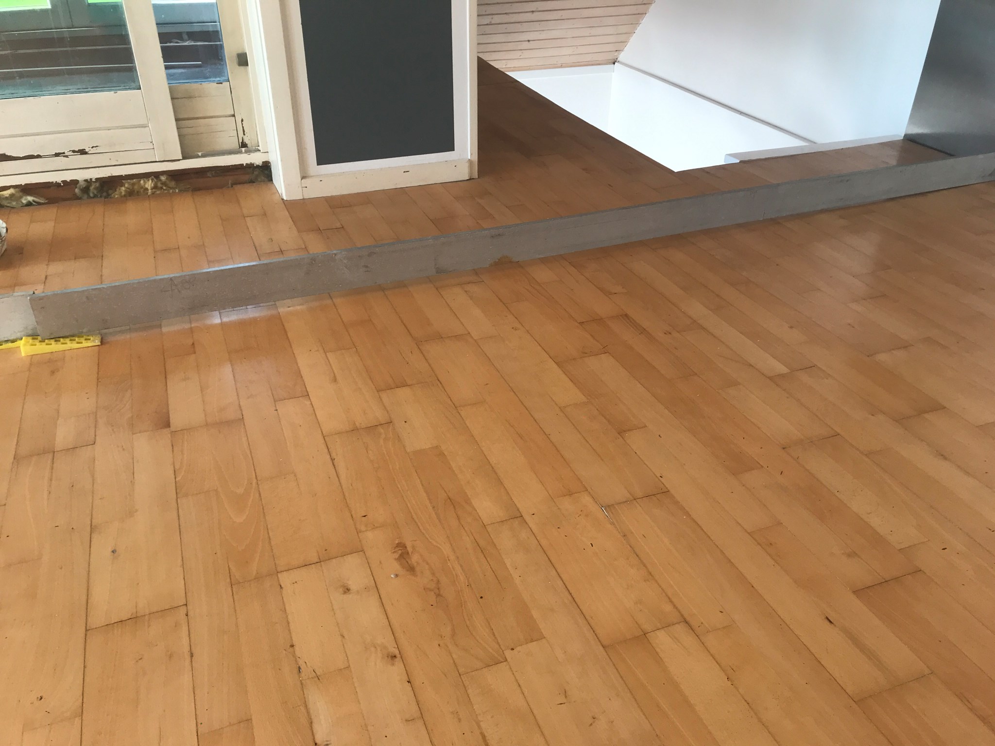

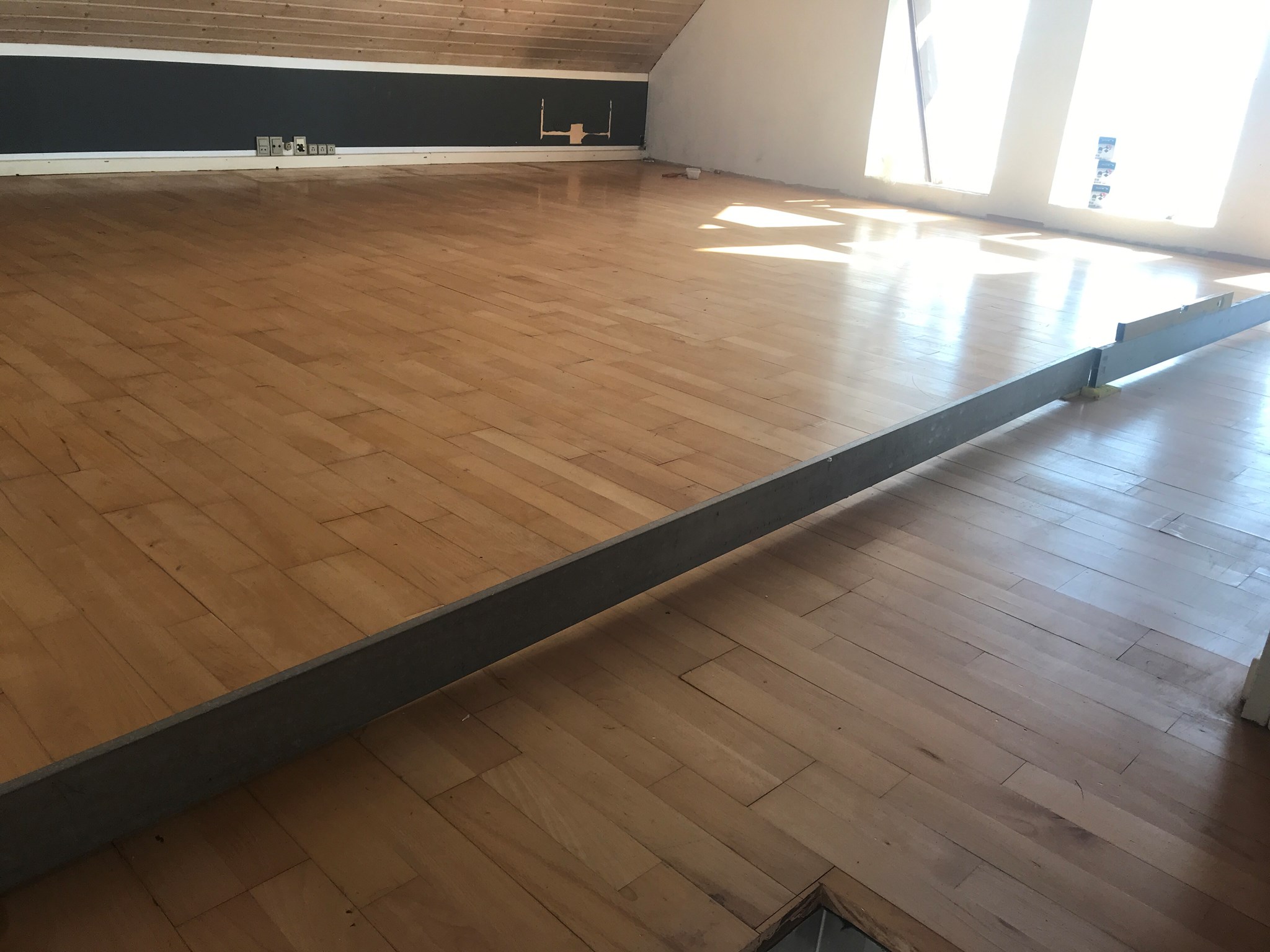

Skal finde en smart/prisbillig måde at rette gulvet på vores stuegulv på første sal. Der ligger Junckers 22 mm massiv bøgeparket,  men balladen er at gulvet hælder op til 35 mm over en 6 meter strækning.
Det bedste ville være at finde den egentlige årsag og rette den, men det vil kræve at hele etageadskillelsen mellem stueetage og første sal fritlægges.
Der er tale om en,af tidligere ejer hjemmebygget 1.sal (45gr.hejsning), fra den tid i ‘70 hvor man regnede med tollerancer i træskobredder.
Så planen er på billigste måde at udligne dette gulvfald, gennem evt. opspartling og derefter ny gulvbelægning.
Kan man bare prime parketgulvet og derefter rette gulvet med gulvfiberspartel?
Hvilken primer anbefaler i?
Hvilken gulvfiber anbefaler i?
Mvh Dan

Det er et meget smukt gulv hvis det blev slebet.
Det behøver nu ikke at være tommestok eller vaterpas fra den tid det var galt med. Det kan sagtens være bygningen der over tid har givet sig.
Jeg ville slibe gulvet og lakere det, og så lade skævhederne være som de er.
Eneste anden mulighed er at pille gulvet op, og rette forskalling op nedenunder før der bliver lagt ny gulv.

Eriks forslag med at pille gulvet op og rette med påforing af forskalling på bjælkelaget, er både overkommeligt og billigste løsning såfremt du kan genbruge gulvbrædderne.
Det sidste plejer ikke at være noget problem. Junkers trægulve plejer at være kram.
Sammenlignet med spartling og nyt gulv, er Eriks forslag det mest økonomiske. Desuden har du ingen garanti for at det grundlæggende problem er løst hvis bygningen har sat sig med din plan.
Okay - det sviner, men det gør spartling med alt hvad det medfører også. Du har samtidig muligheden at få isoleret om nødvendigt.

Mit gæt er, at det er etageadskillelsen der ikke er helt stabil. Det basere jeg på trægulvet, hvor stødende er tydeligt markerede.
Lakerede gulve får med tiden ofte afgrænsede misfarvninger ved stød og samlinger efter vask og almindelig færdsel, hvis gulvet ikke er helt stabilt. Junkers gulve var som regel lakerede.
Det skyldes at lakken krakelere så vand og snavs kan samle sig.

Min erfaring siger mig at det ikke kan lade sig gøre at spartle over et trægulv, og lægge ny gulv over. Spartlingen vil hurtigt knække ved bygnings bevægelse og så vil du risikere at det "roder sig sammen" så du efterfølgende får buler i gulvet.
Ligeledes skal der jo tages alle mulige hensyn ved døre og skabe så gulvhøjden ikke kommer til at genere der.

Det kan godt lade sig gøre med fiberspartel, men det mest rigtige ville være at pille gulvet op og få rettet skævheden i bjælkelaget

Med sådan en gulv, ville jeg nok få pillet træ gulvet op og så få tjekket de bærende bjælker i etage adskillelsen for råd som også kunne være en mulighed
har du tjekket loftet nedenunder og det er skævt / hænger

Ja nedenunder ligger vores køkken/alrum,
Det er måske ikke 100% plant, men næsten. Hvis man går det efter med retteskinne og loddestok kan man selvfølgelig konstatere uregelmæssigheder. Men hænger gør det ikke.

syntes du skal pille gulvet op forsigtig og så få konstateret hvad der er galt.
Det med og spartle gulvet op til vatter er ligsom og skjule problemet og stadig have fejlen uden og vide hvad årsagen er, desuden vil spartlen også tilføre vægt til gulvet

At pille gulvet op er ikke muligt da det er limet sammen i fer og not
Rantzau skrev den 05-09-2018
22mm limet Junkers massivt gulv?
Det er meget usædvanligt. Jeg gætter på at lakken har "limet" plankerne sammen. Prøv med et venskabeligt dask.
En stållinieal presset i de langsgående samlinger der fordeler trykket kan muligvis løsne brædderne.

 du bruger et ret hold der er altttt forlangt 2 m og så er det ´+ minus 2mm på 2m.det er sikkert opklodsningen der er skredet
