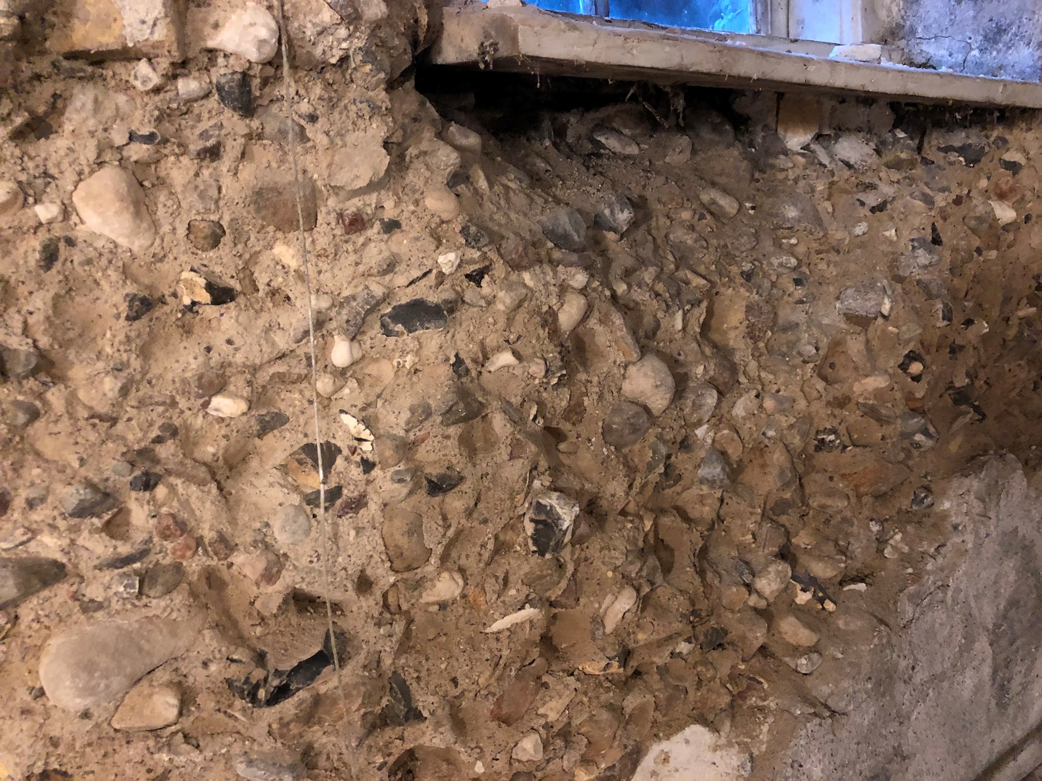

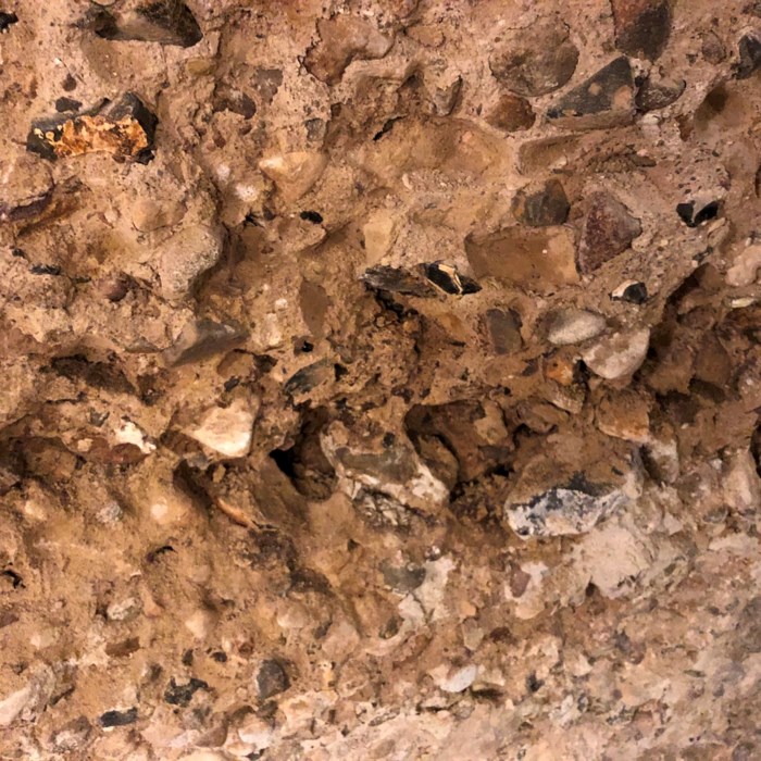

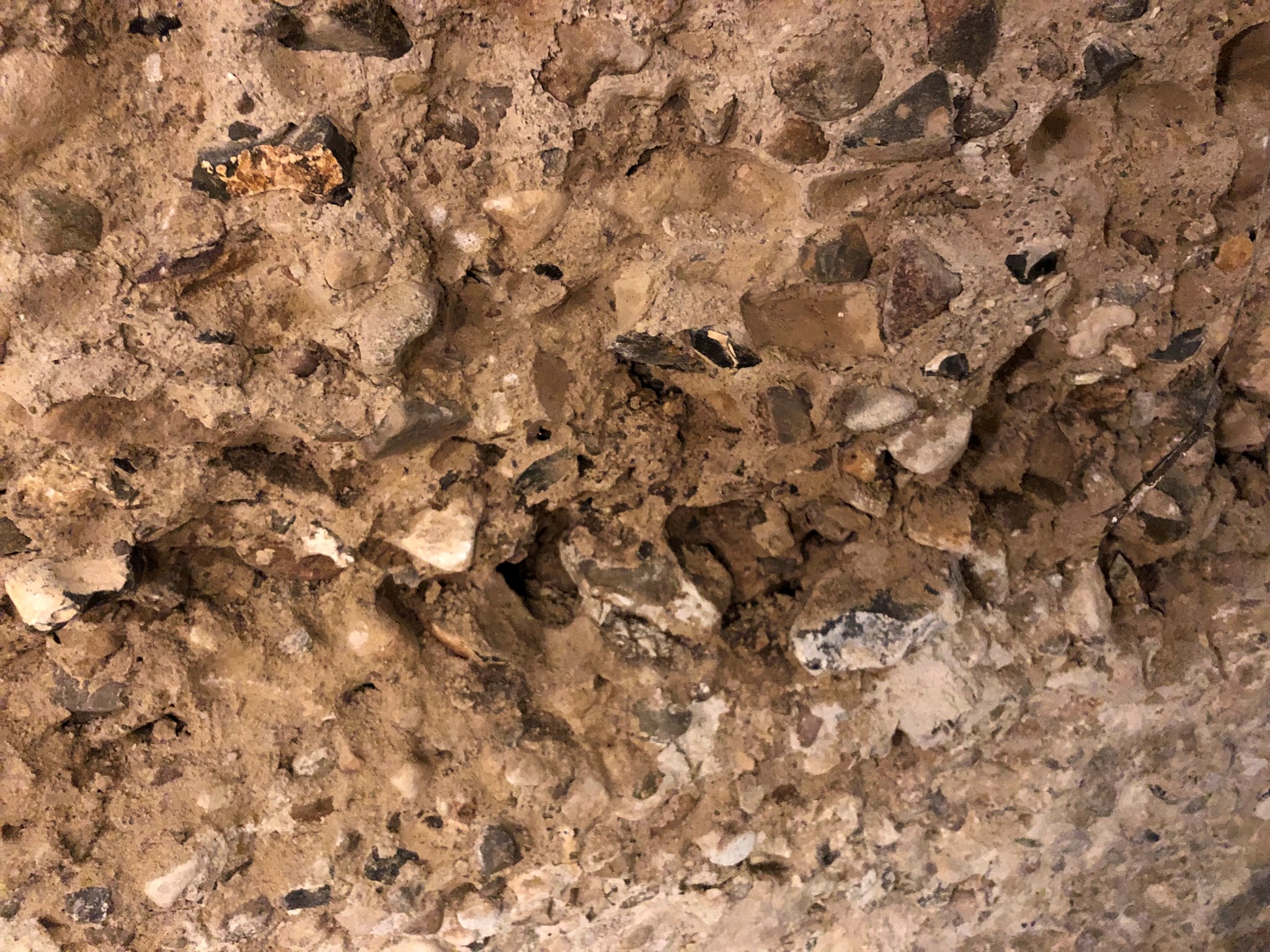

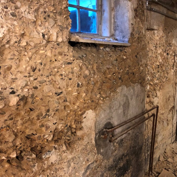

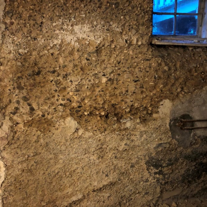

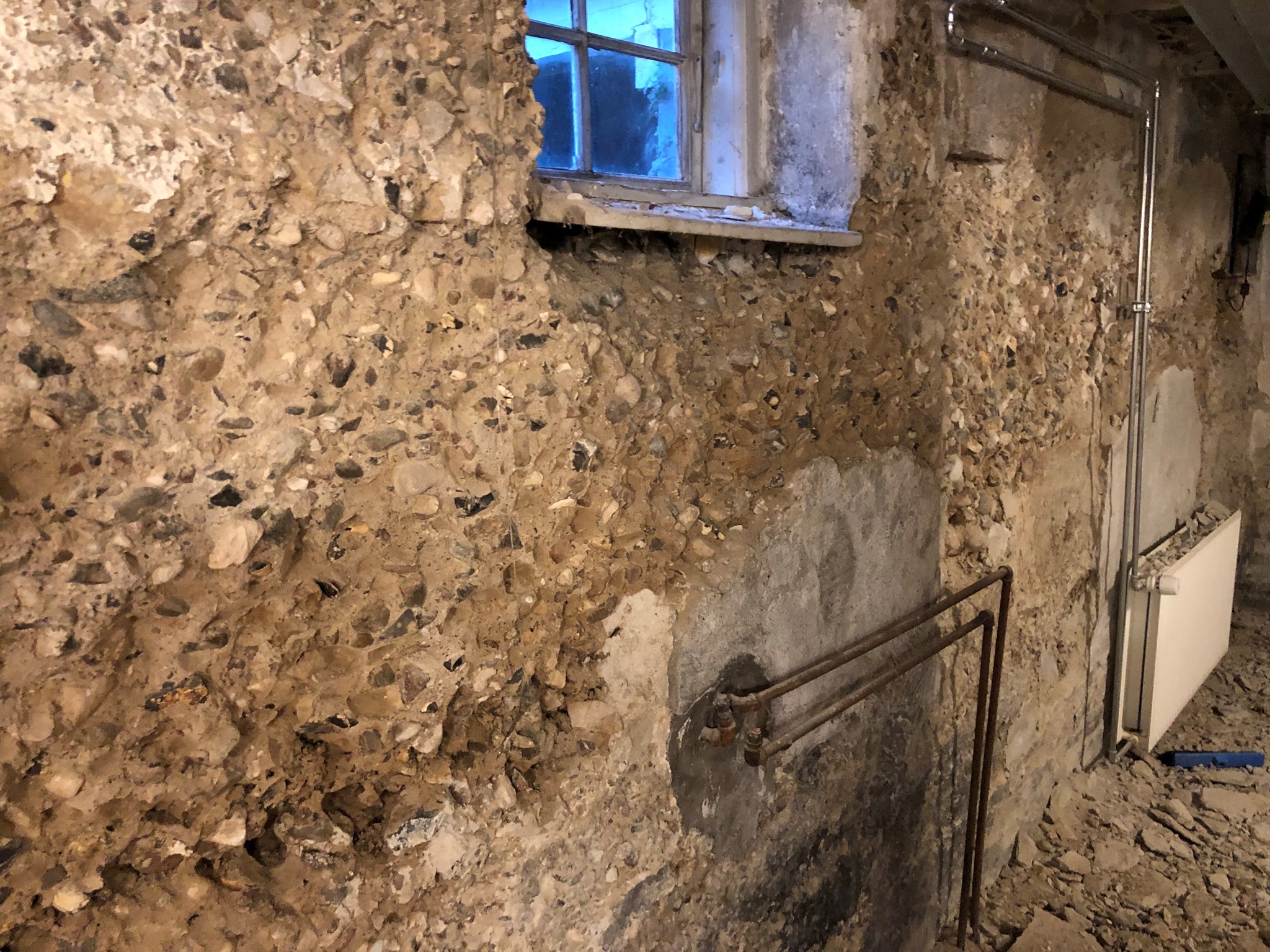

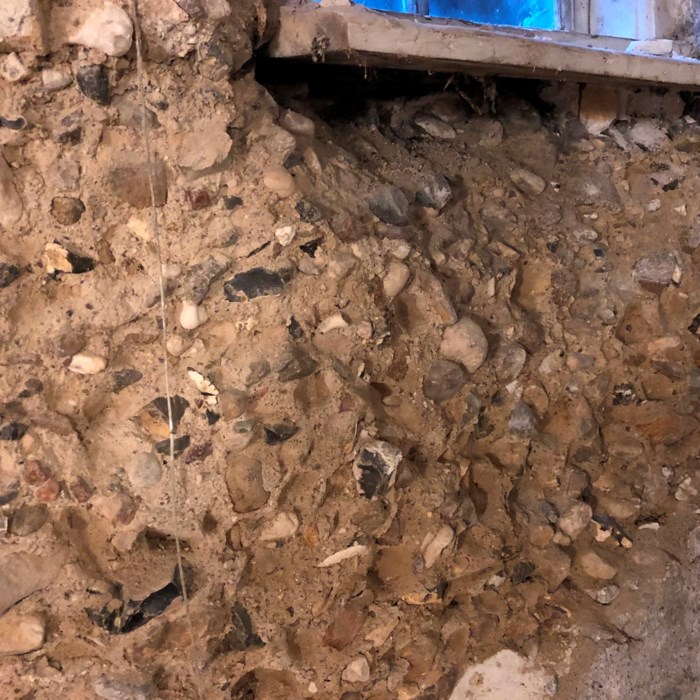

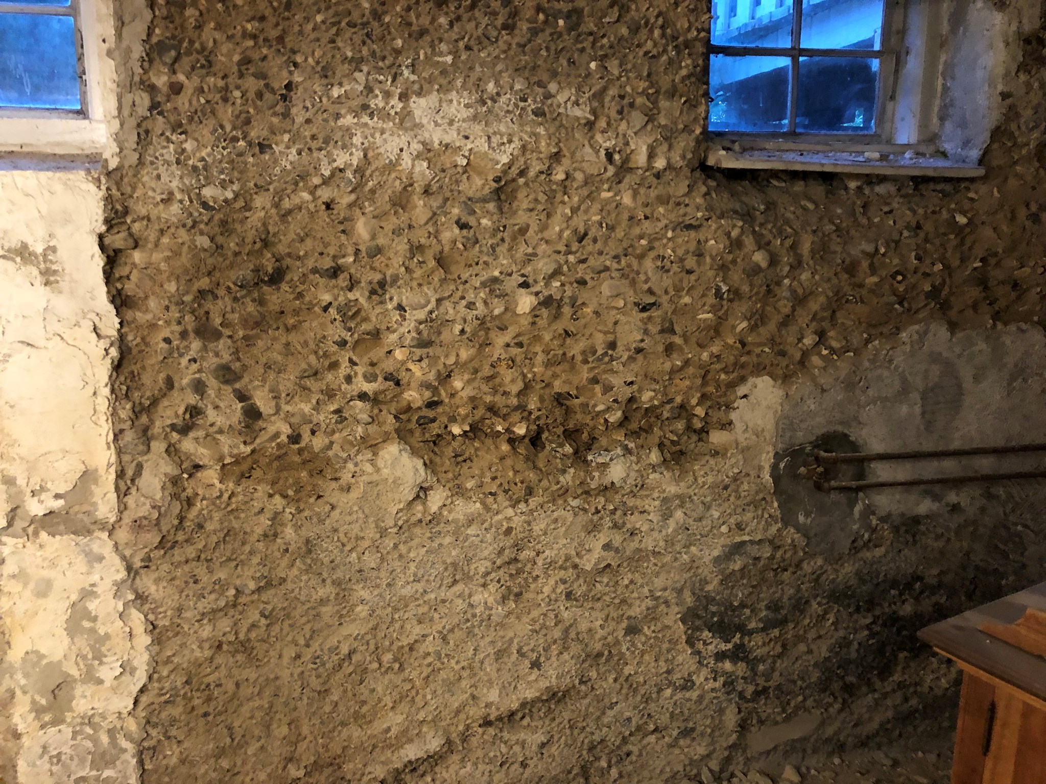

Jeg har en kældervæg, som jeg har banket en del puds af. Jeg er nået ind til et lag med sten og sand, som er ret løst. Nogle steder er det meget løst og andre steder er det hårdere. Hvordan bør jeg renovere denne væg (se billeder). Hvordan kan jeg stabilisere den eksisterende overflade med sand og sten og hvordan skal jeg så efterfølgende pudse det op. Jeg overvejer følgende:
Først et tyndt lag med fliseklæb til at stabilisere og derefter en Weber 50/50/700 mørtel og til sidst nogle multipor plader.

Men de der vægge ligner dem i min kælder ganske meget. Det store spørgsmål er her hvor meget fugt der er. Hvis der er fugt fra den omkringliggende jord (Altså når du ikke har dræn eller lignende) er mit råd normalt at bruge hydraulisk kalkmørtel som ikke indeholder cement. Den er langt mere diffusionsåben og kan derfor håndterer fugten - det er hvad teknologisk institut anbefaler til den slags vægge og hvad jeg har gjort i min egen kælder (murermester villa fra 1916).
Jeg har brugt NHL 3,5 mørtel fra nordisk nhl som kan købes i Stark. Fremgangsmåden er så at man laver et udkast i en tynd blanding af 3,5 grundingsmørtel (har lidt samme funktion som det du ville brugte fliseklæb til) og derefter pudser man op i 3,5 0-4mm mørtel. NHL har en vejledning til kældre på deres hjemmeside. Som afslutning af har jeg så valgt at male med slikatmaling (konkret maling fra Keim fordi de har et stort farve og produktudvalg).
Du kan også godt lave det mit fliseklæb og KC mørtel som du skriver. Men hvis der er fugt vil mit bud være at det ikke holder mere end 5 år, fordi materialerne er for diffusionstætte også sker der nedbrydning pga. fugtophobning
Hvis du vælger at bruge hydraulisk kalkmørtel så sørg for at få fat i en betonblander. Den slags mørtel skal nemlig helst blandes i 25-30 minutter før den opnår en rigtig god konsistens og det er pænt hårdt i hånden eller med piskeris. Heldigvis er kravende til blanding så lidt mindre så man må godt gøre det i en betonblander (der jo er noget billigere end en tvangsblander, der normalt skal bruges til specialmørtler)

Tusind tak for det, jeg opretter den lige i forum i stedet for. Men lige et spørgsmål, hvad med at bruge fliseklæb og så en KC mørtel? Er fliseklæben for tæt?
