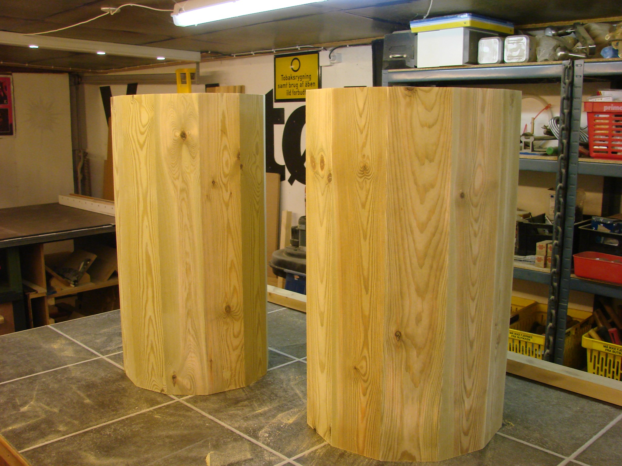

Jeg har gennem længere tid gået med en ide til et understel til at glasplade jeg klunsede for snart mange år siden.

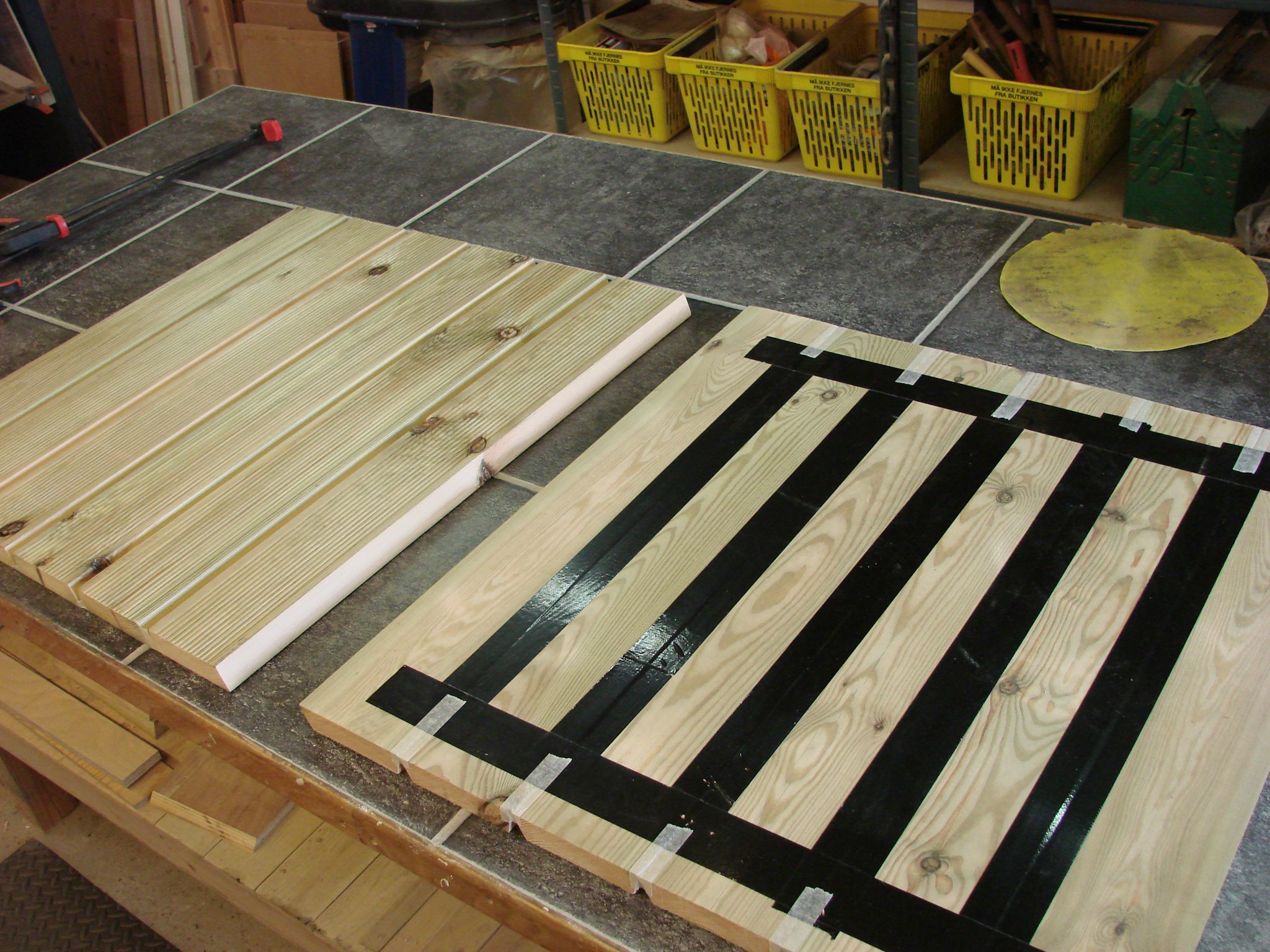

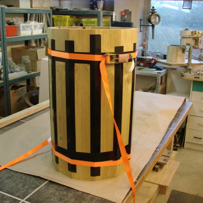

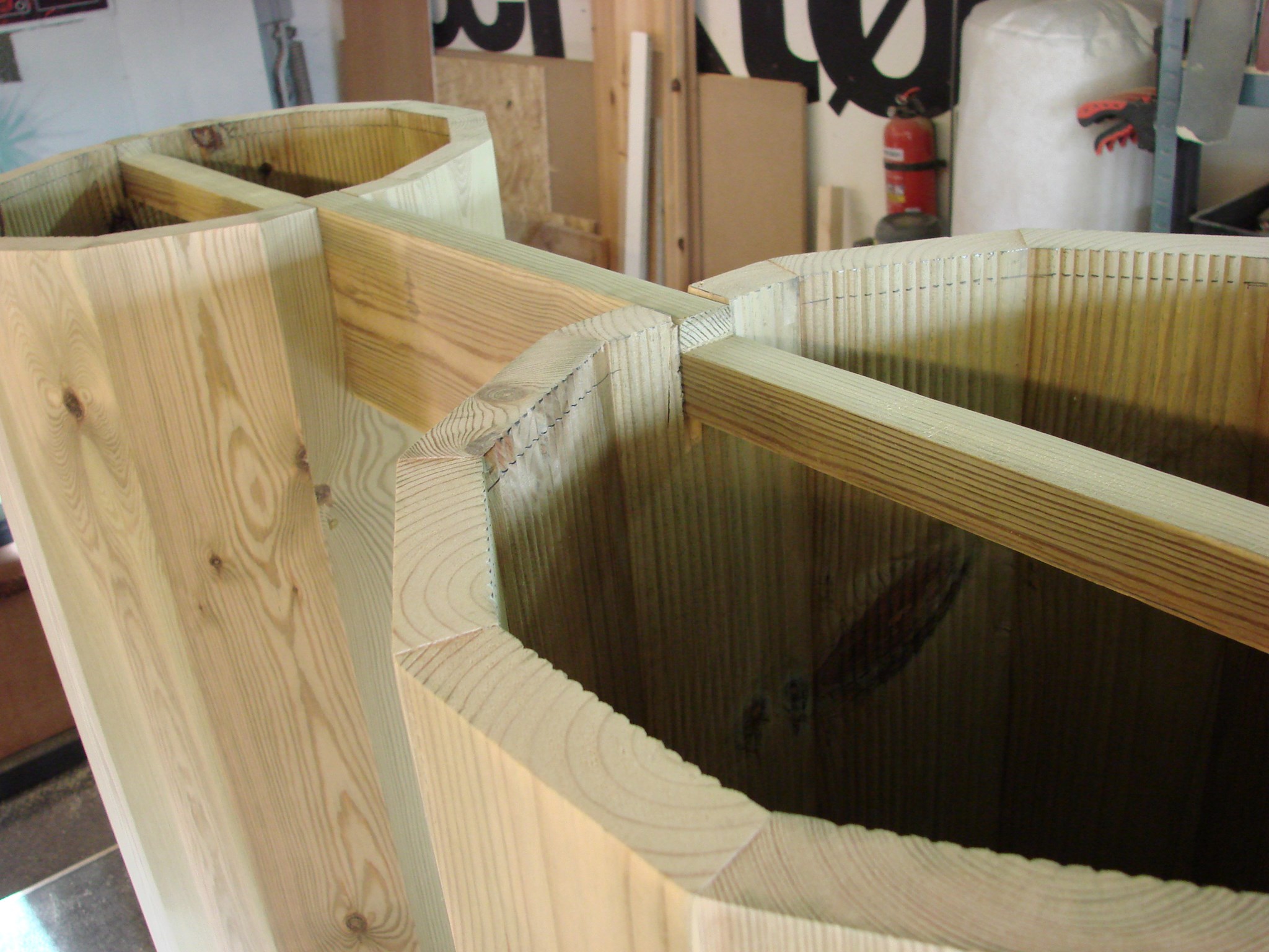

Nu skulle det være, så jeg gik i gang med at skære en bunke terrassebrædder op til den endelige form. Det kostede nogle forsøg inden at saven var indstillet til den rigtige vinkel (det passer ikke altid med savens vinkel og virkeligheden) men til sidst lykkedes det.

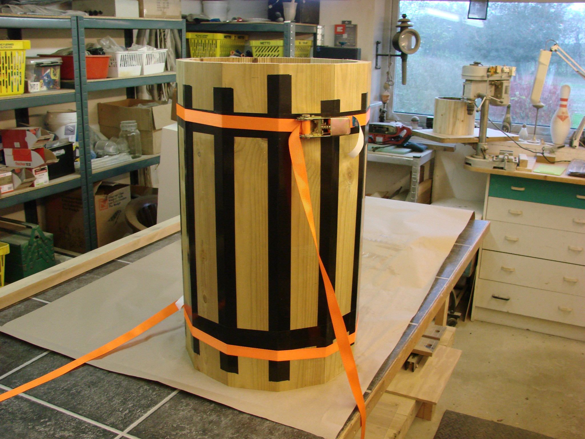

Derefter bestod opgaven i at lave 2 "tønder" som ikke var lige store i diameter, men i højden. De blev forbundet med en tværbjælke og derefter kunne jeg samle nogle brædder og skære et par "låg".

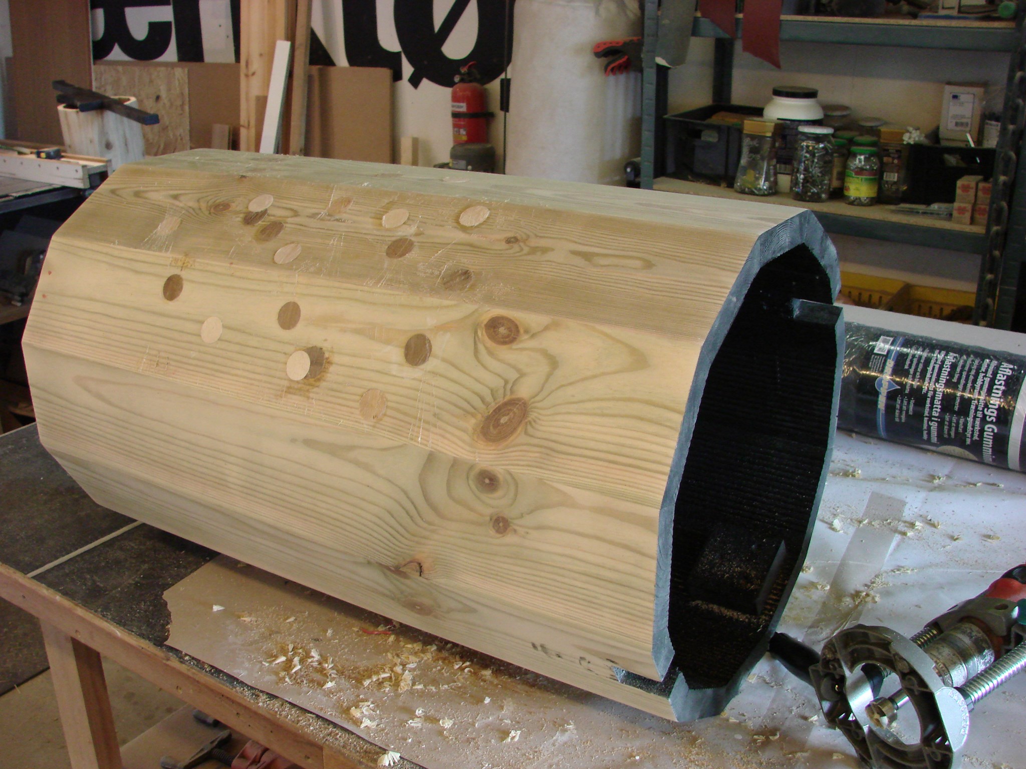

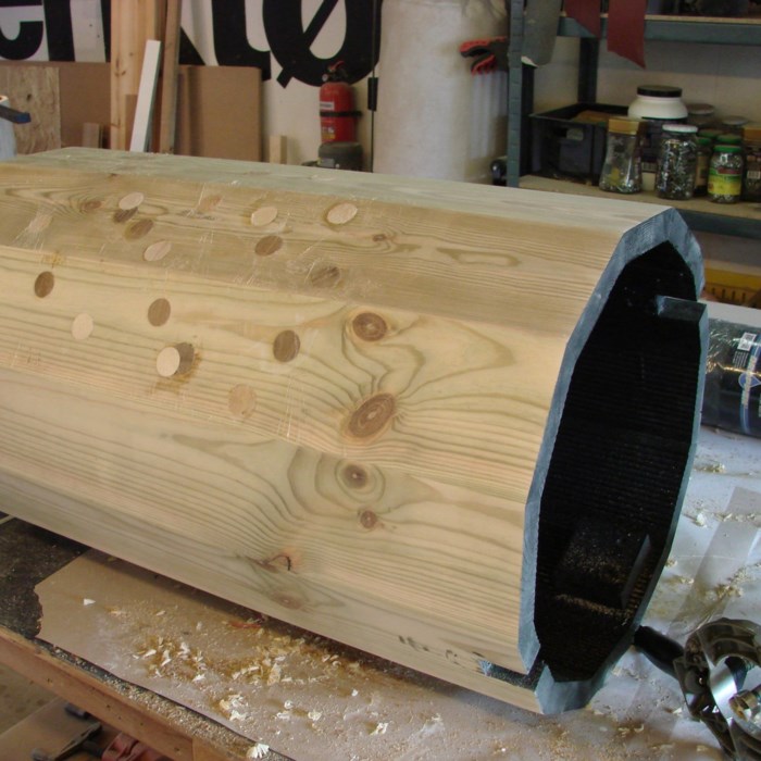

Jeg ville udsmykke det lidt og startede med propbor i 2 størrelser som lavede en masse propper i forskellige stumper ædeltræ. De blev så indsat i et "mønster", slebet og så slebet noget mere.

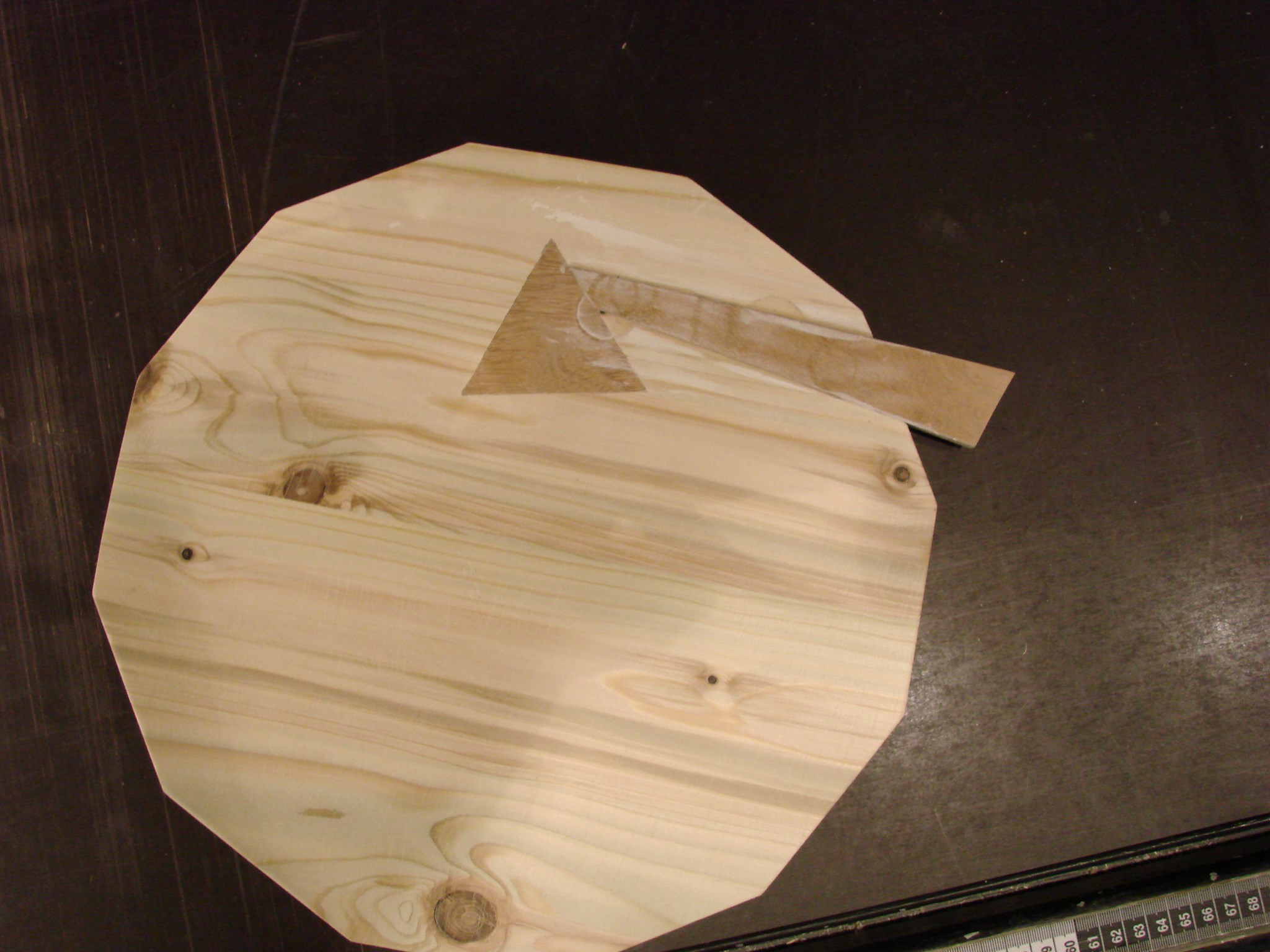

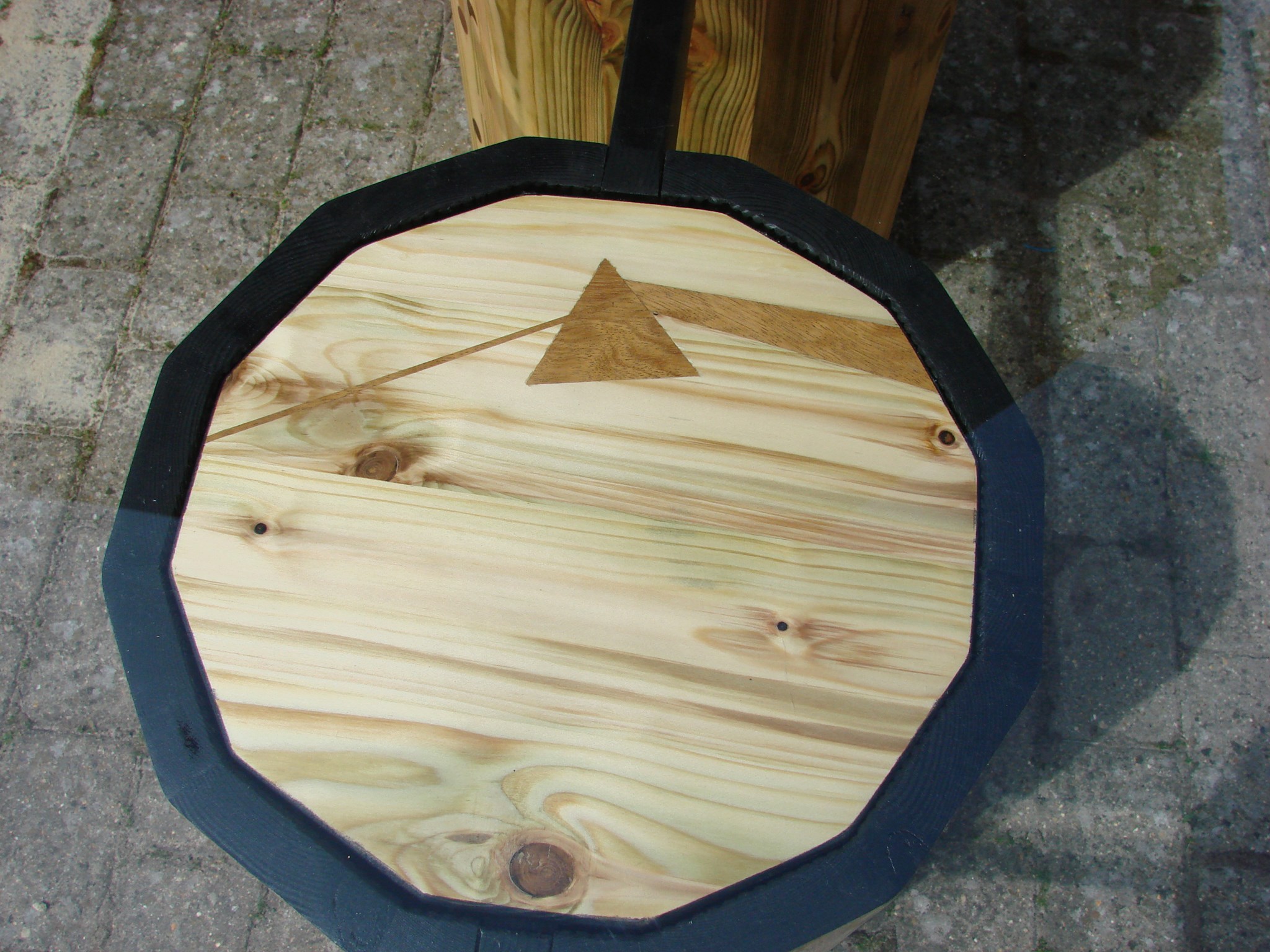

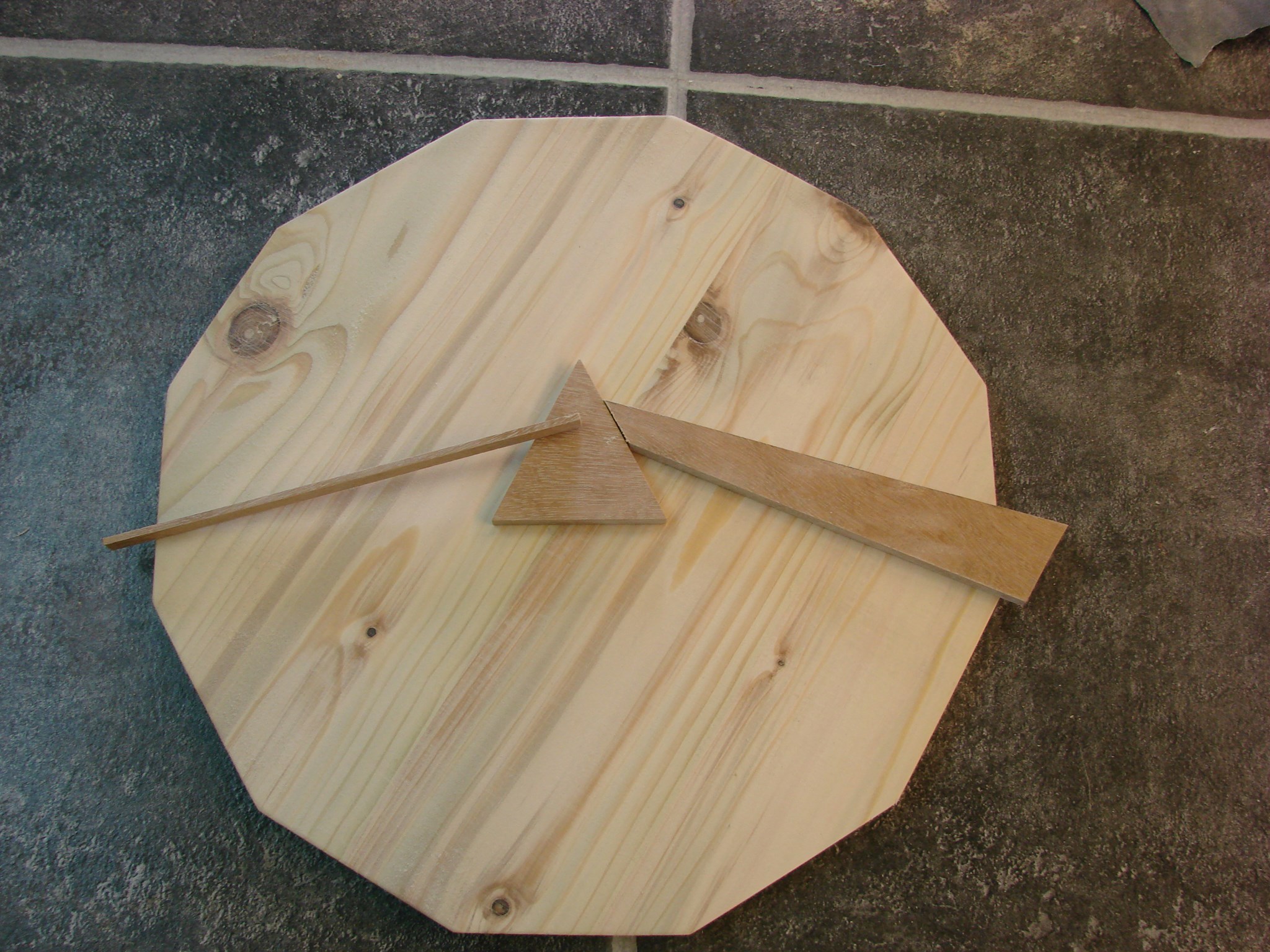

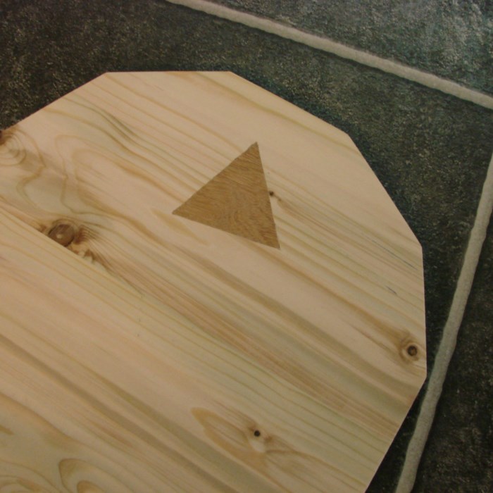

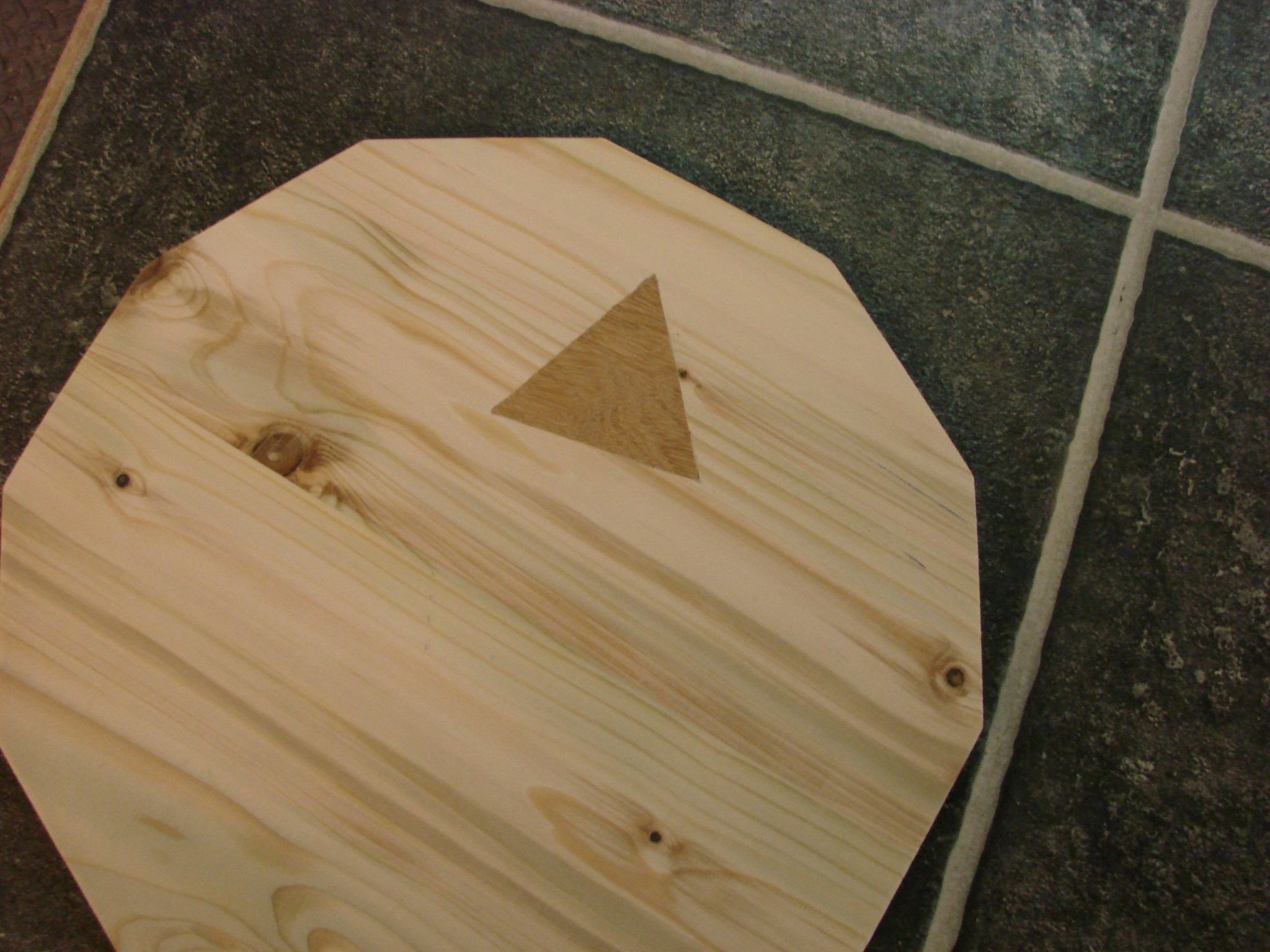

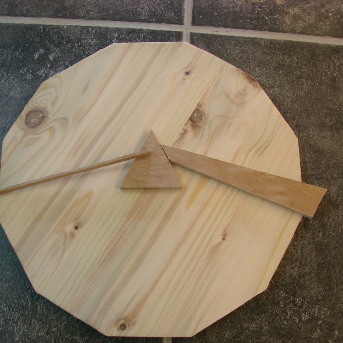

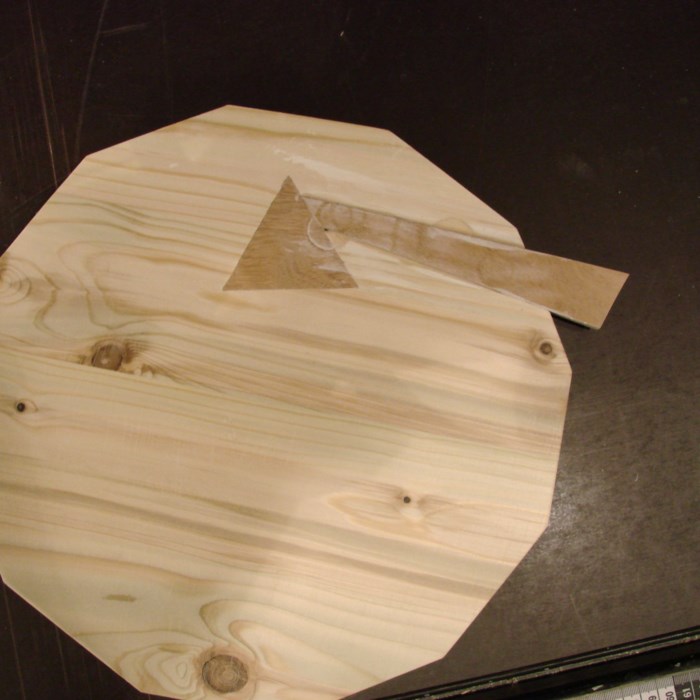

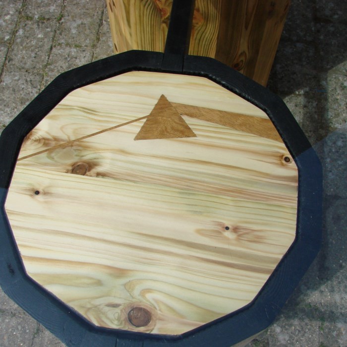

Jeg ville prøve at udfordre mig selv, så jeg lavede Pink Floyds, Dark Side Of The Moon karakteristiske prisme i teaktræ og fræsede det ind i det mindste af lågene. Det er lavet i 3 stykker for at give det dybde, men det fremstår desværre ikke helt så dybt som jeg havde tænkt i mit hoved.

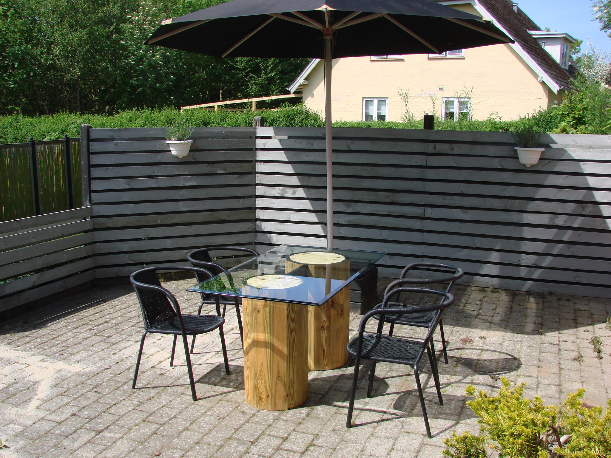

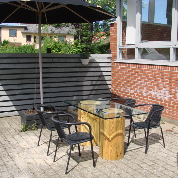

Nyt havebord til udestue

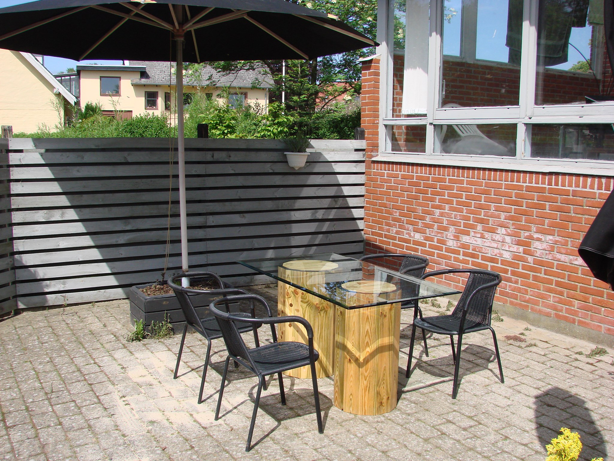

Det færdige bord.

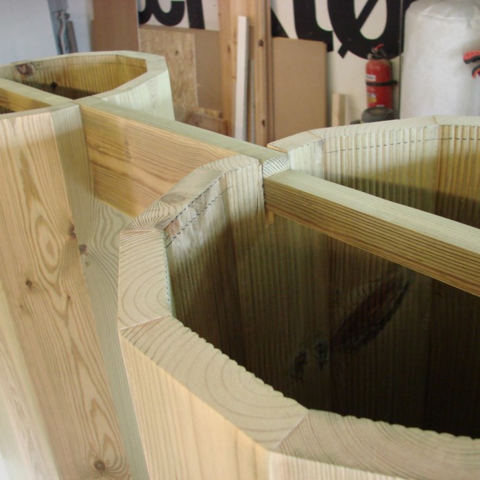

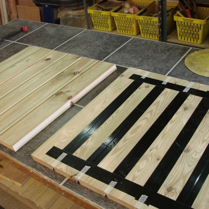

Efter smig skæring, klar til limning.

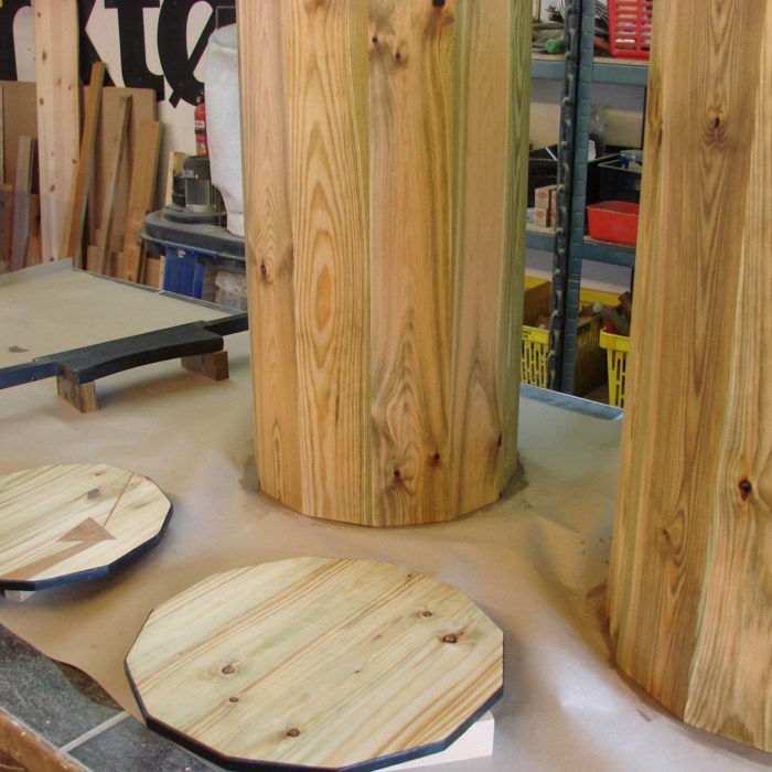

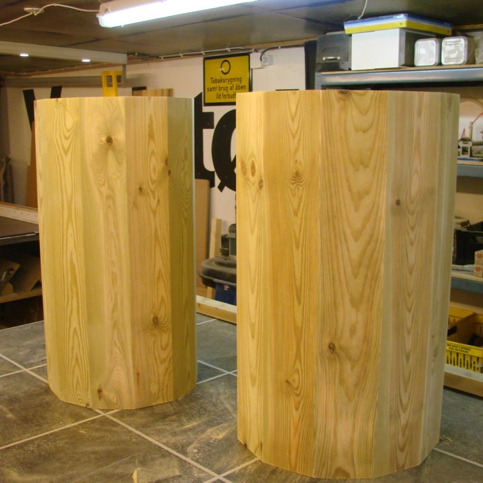

Tønde 1 samlet.
Tønderne klar til slibning.

Tværstiver bliver fremstillet.
Propper bliver indsat.

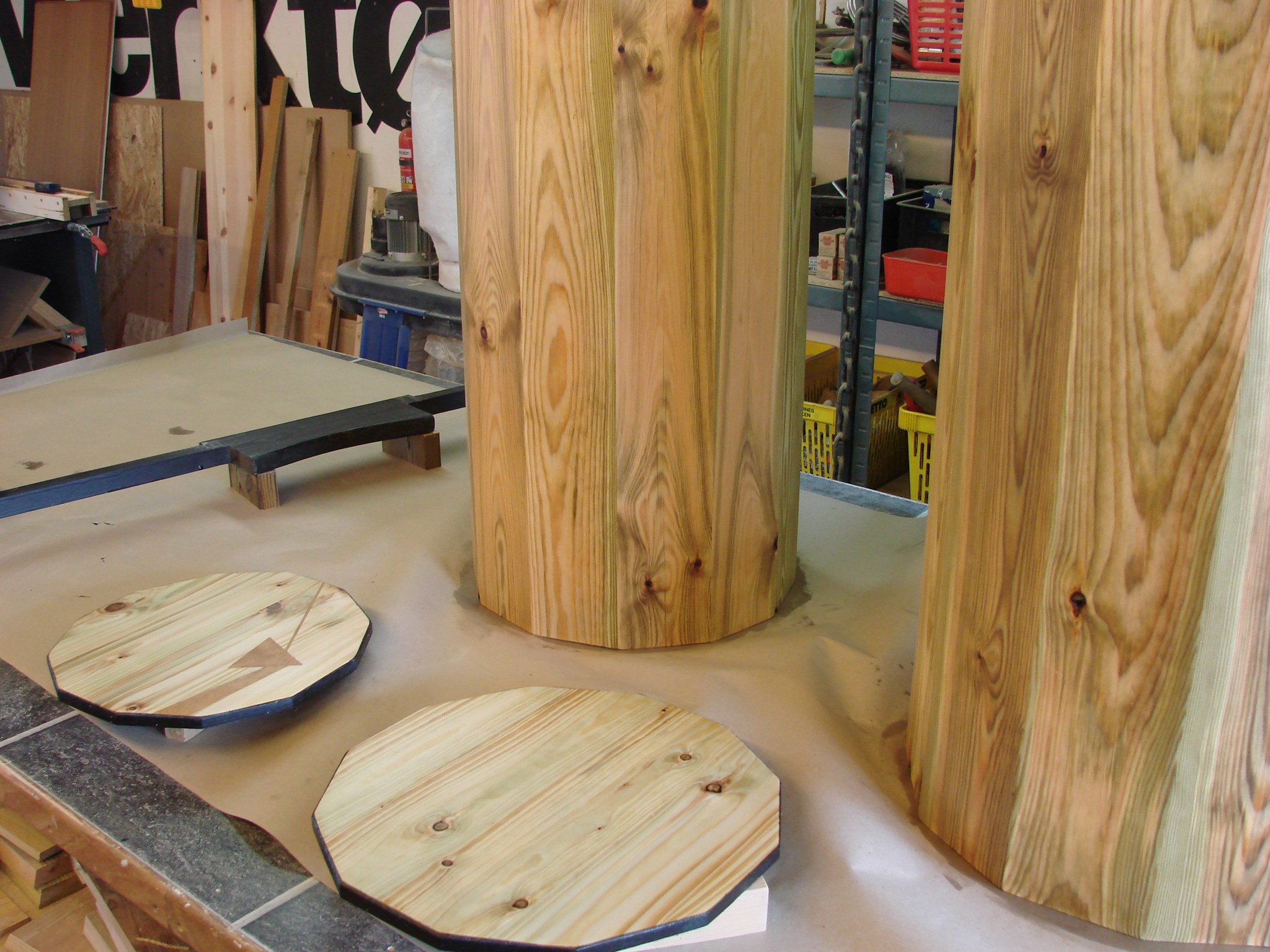

Udskårne dele lagt løst op.
1 del fræset i.
2 del fræset i.
Glemte at tage nærbillede af 3 del isat.
Nærbillede gennem glaspladen.

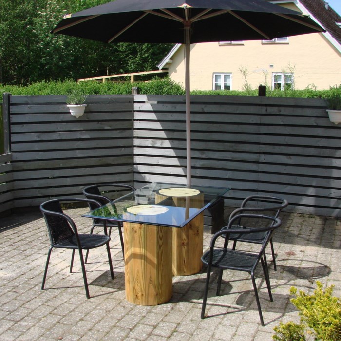

Bordet skal stå i udestuen, men det kan lige komme ud i lyset.
