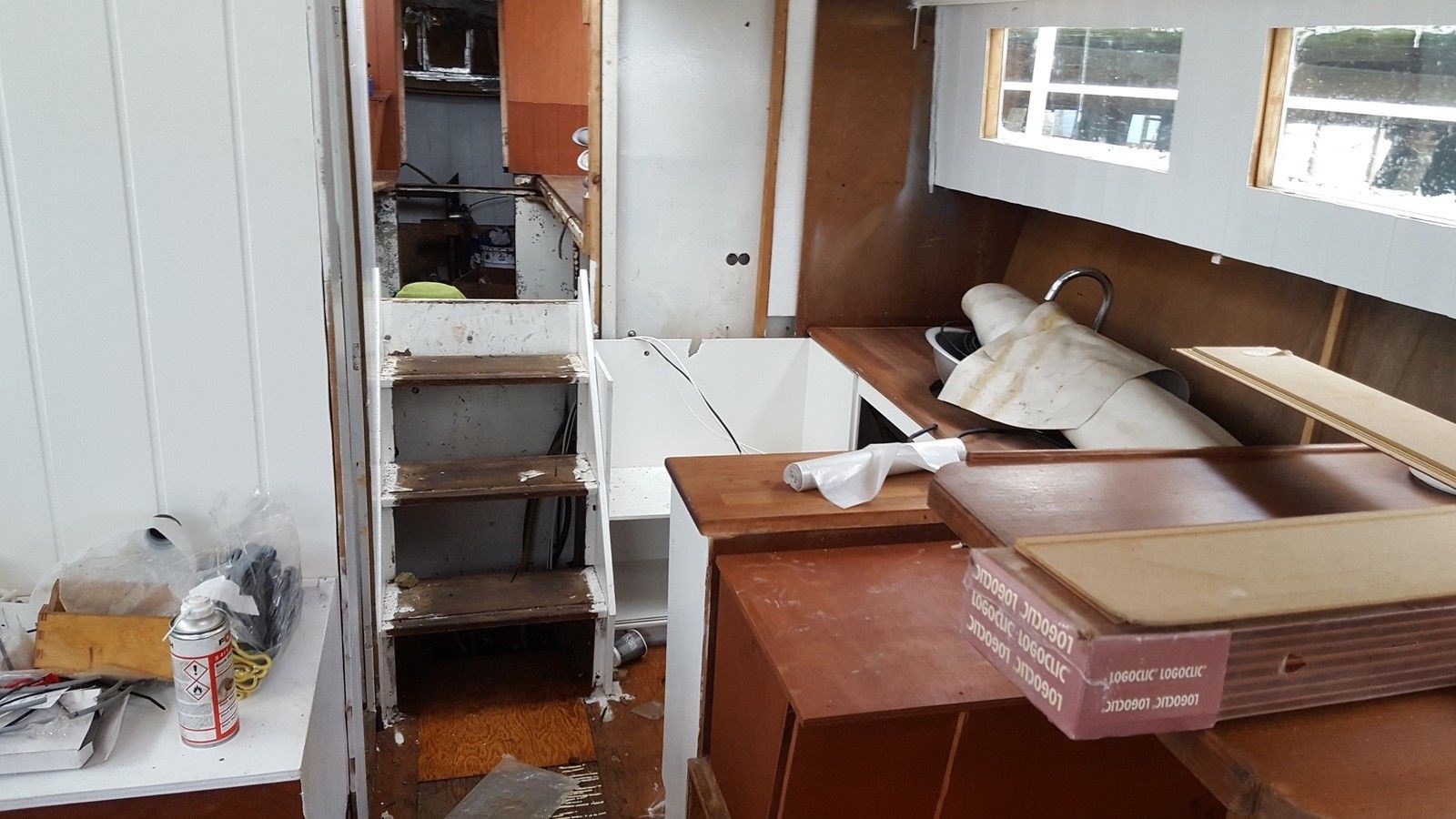

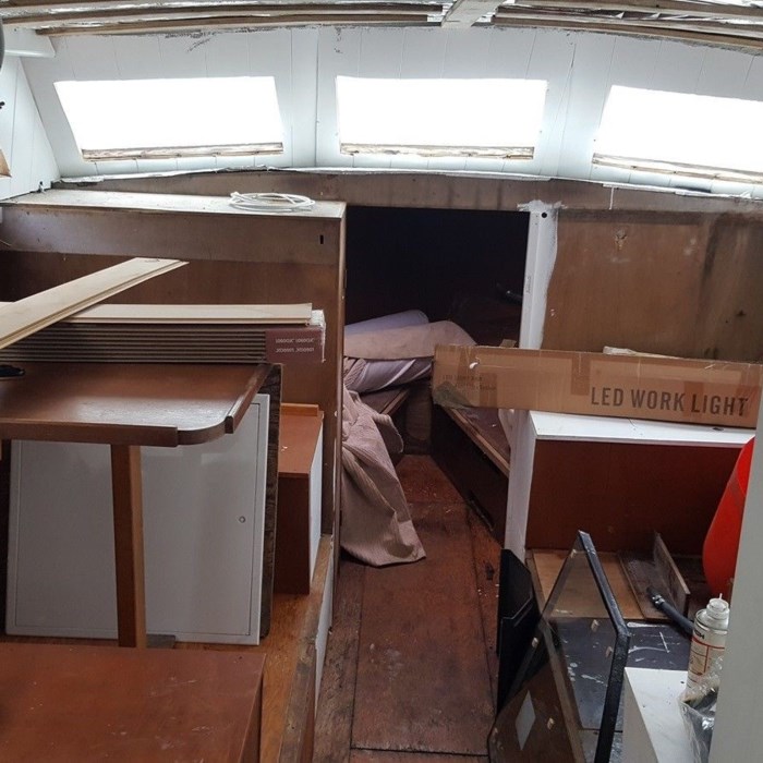

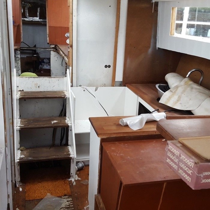

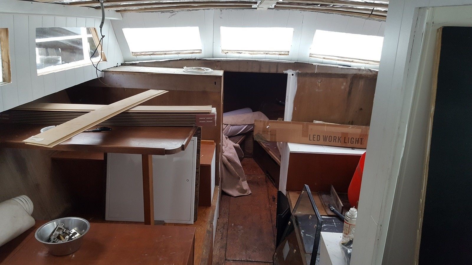

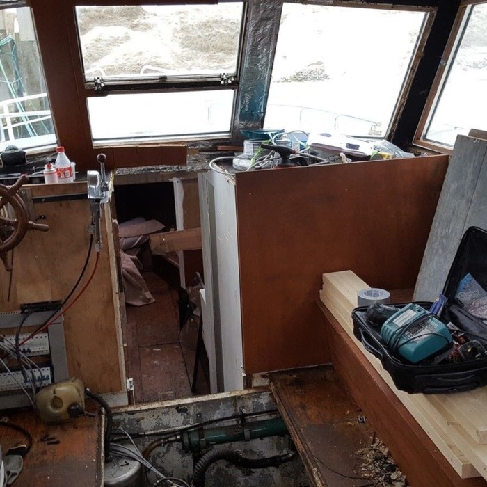

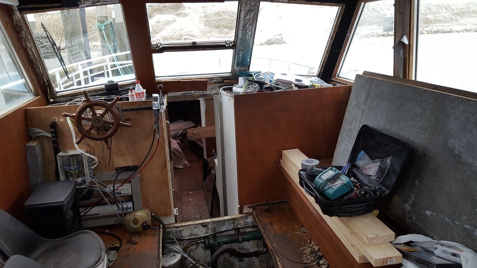

Hej alle sammen
Jeg er 20 år, og overvejer at flytte hjemme fra i en husbåd. TIl båden skal der ligges loftplader, samt let renovering, men der skal også installeres varme - f.eks. et oliefyr. Jeg har skruet hænderne rigtigt på, hvis I forstår mig ret, men er ikke håndværksmæssigt uddannet af nogen art.
I kan læse lidt om båden nedenfor. Det skal så være i denne båd jeg flytter hjemme fra i, og tænker, at jeg for alvor kan arbejde på den i kommende sommerferie. Det som jeg har spørgsmål til, og som jeg meget gerne vil have noget hjælp til at vurdere er, hvorvidt det kan nås på en 5-6 uger i en sommerferie? Endvidere, hvordan vil I ligge varme? Oliefyr og så skære hul i skroget, hvor jeg så kan svejse skorstenen fast?
Med andre ord, er dette et umuligt projekt? Ved godt, at det imidlertid afhænger af mange faktorer, men tænker I umiddelbart, at det ville være overkommeligt, og har I i så fald nogle gode råd?
Om båden:
  • 43 fod
  • Stålskrog
  • Loftplader mangler, men isolerering er sat op
  • Efter temperament skal skroget også rengøres
  • Dæk skal rengøres, og måske ligges plastikmåtter mv.
