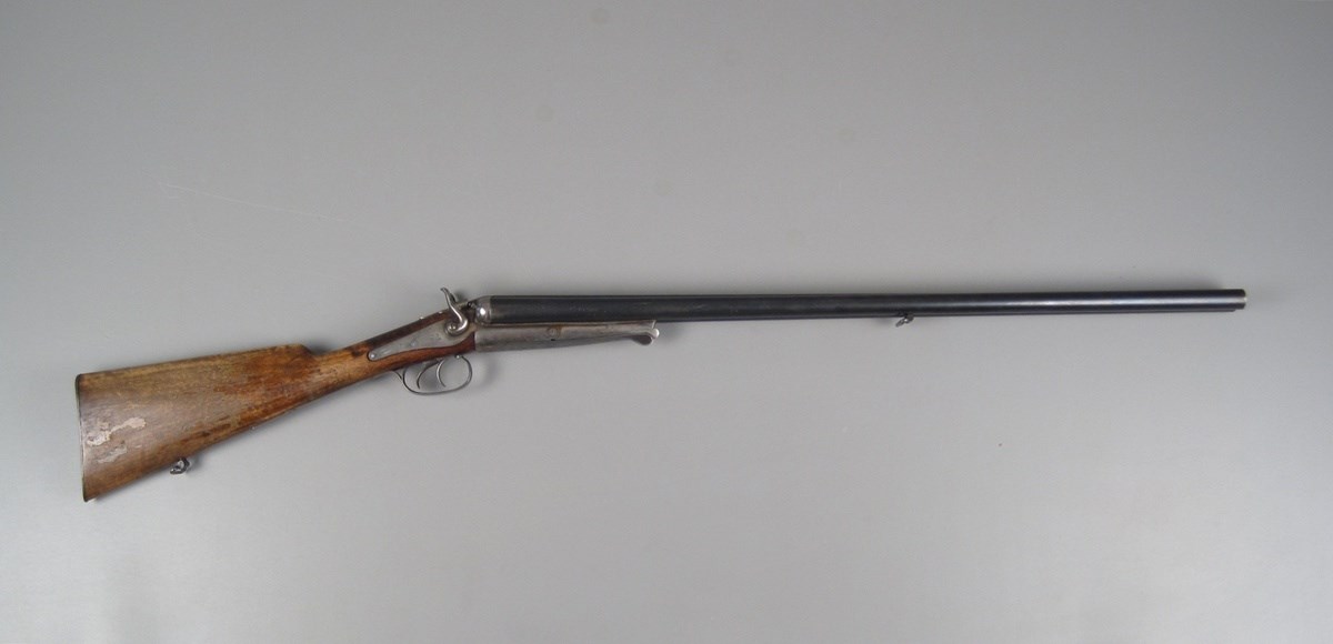

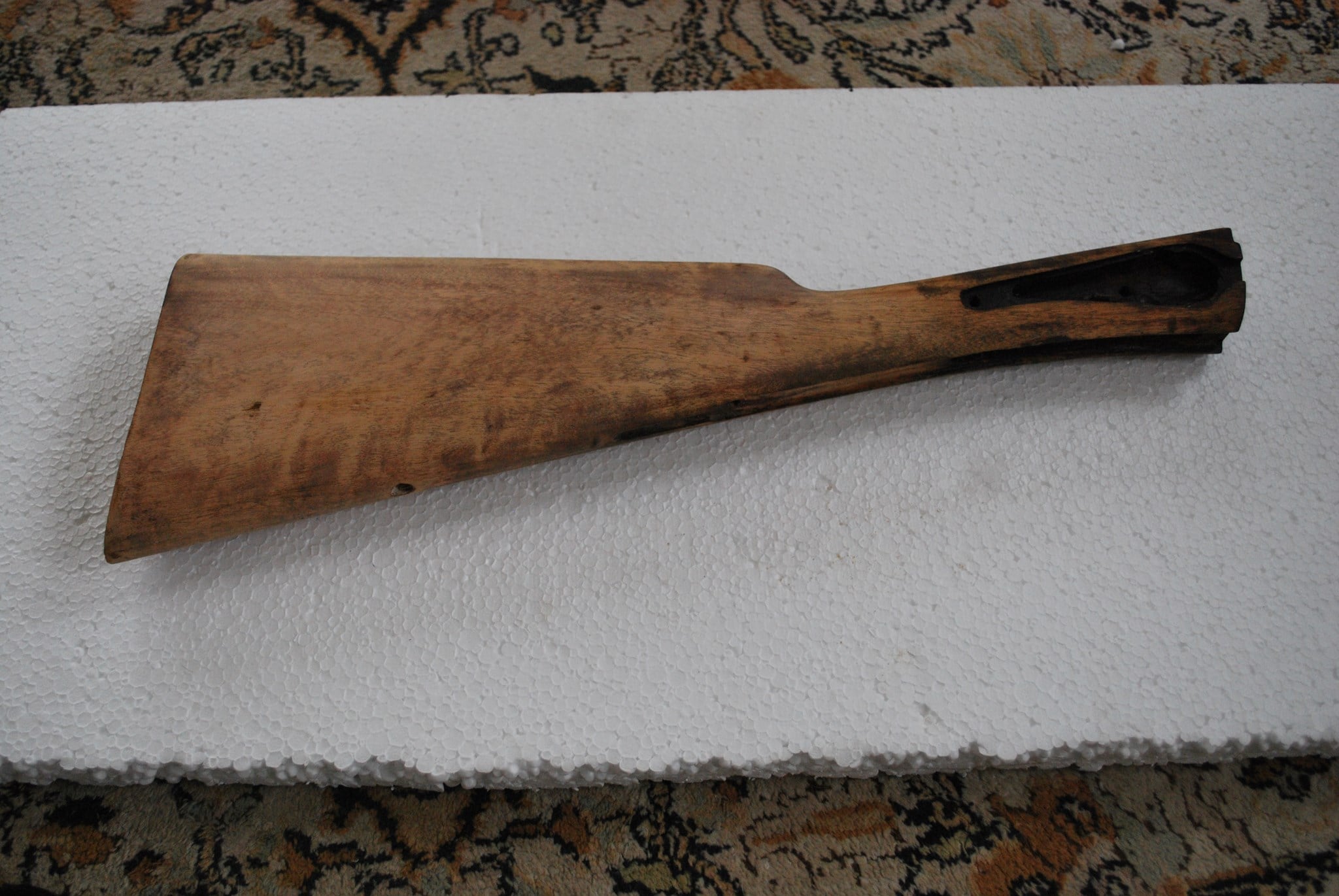

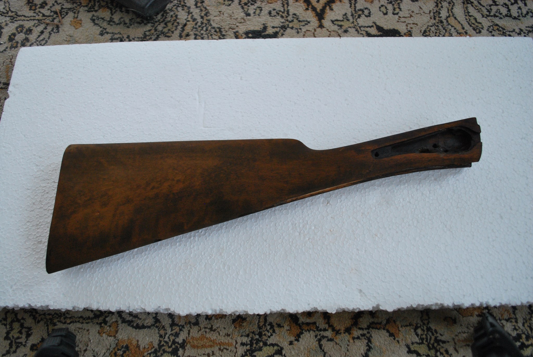

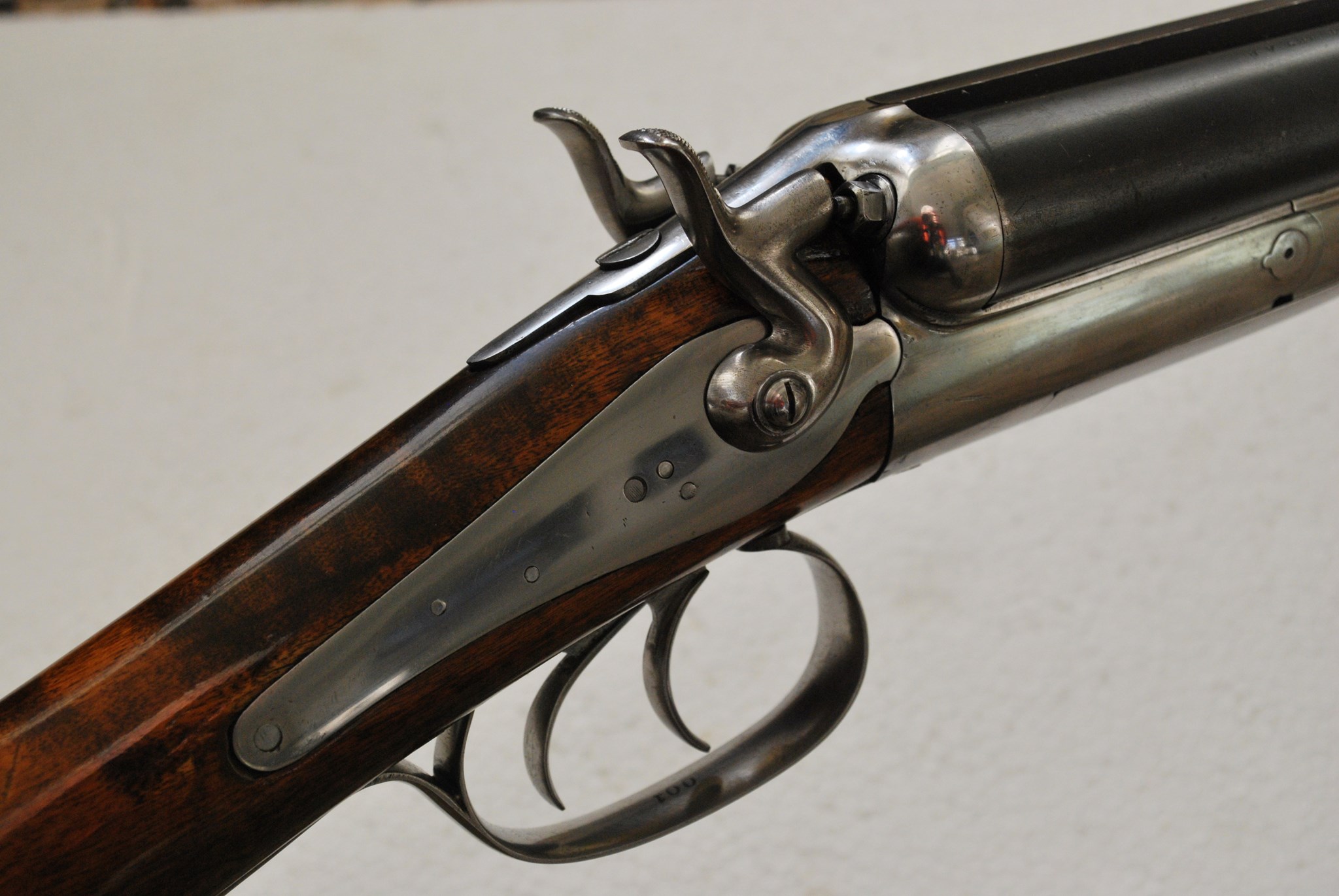

Jeg fandt en gammel Husqvarna hanebøsse cal. 12/65 på auktion. Den lignede noget der havde været opbevaret i en tagrende, så den erhvervede jeg for en plovmand inklusiv salær. Det viste sig at være en god handel.

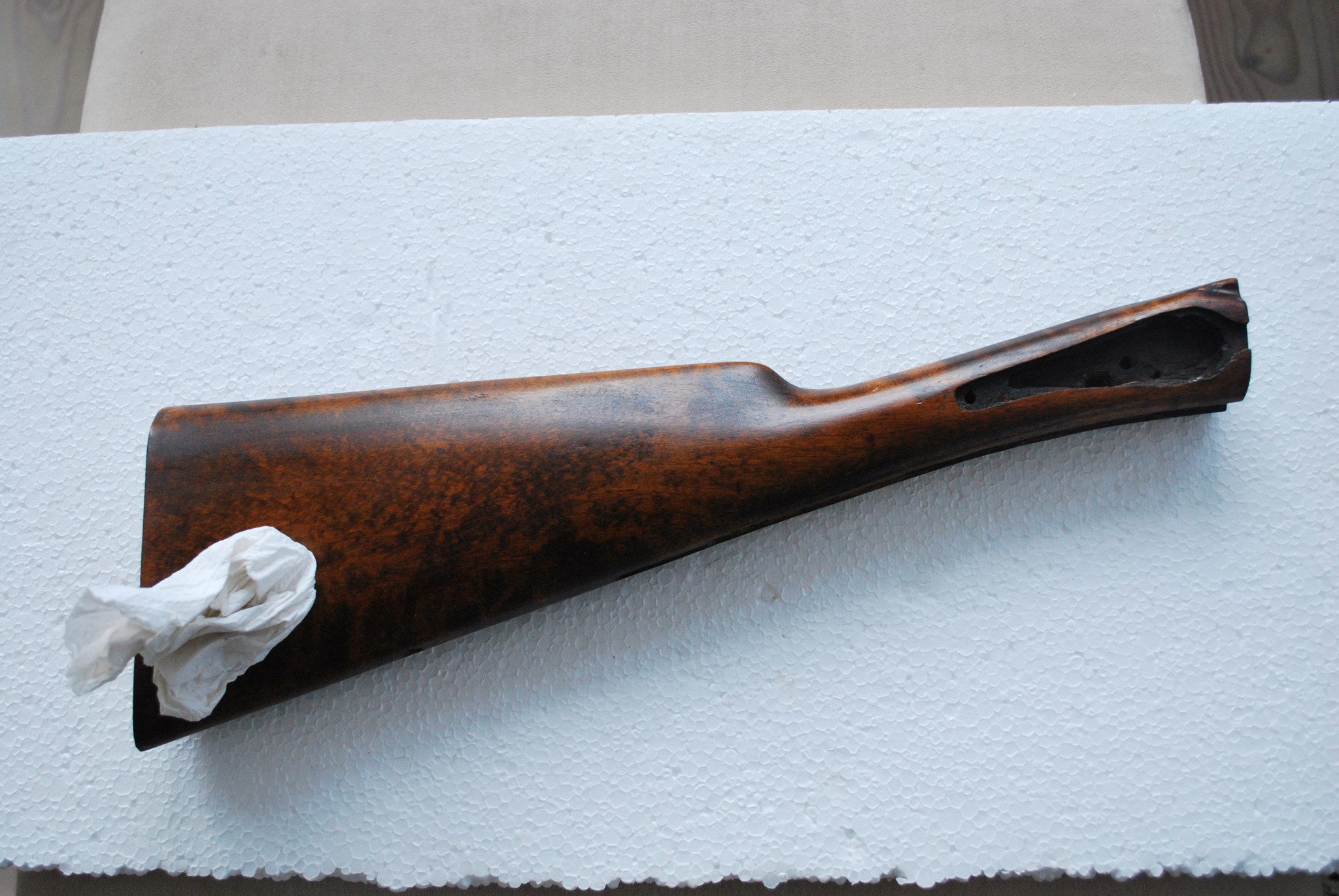

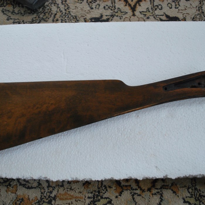

Værst medtaget var skæftet.

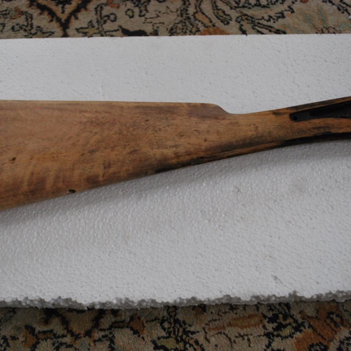

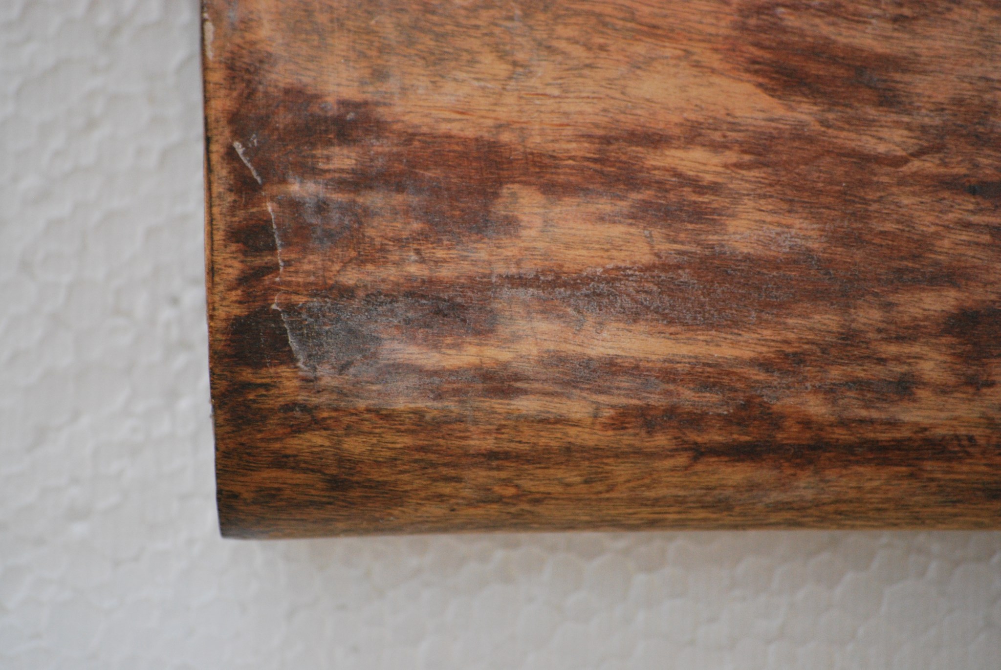

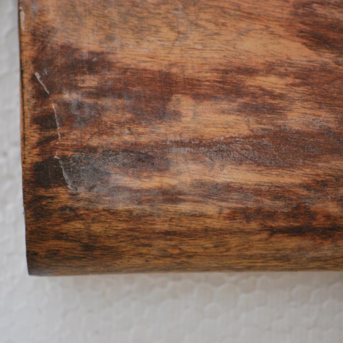

Alt gammelt og krakeleret lak blev fjernet med lakfjerner fra den lokale byggepuscher.  Pletter blev bleget med oxalsyre og revner limet.

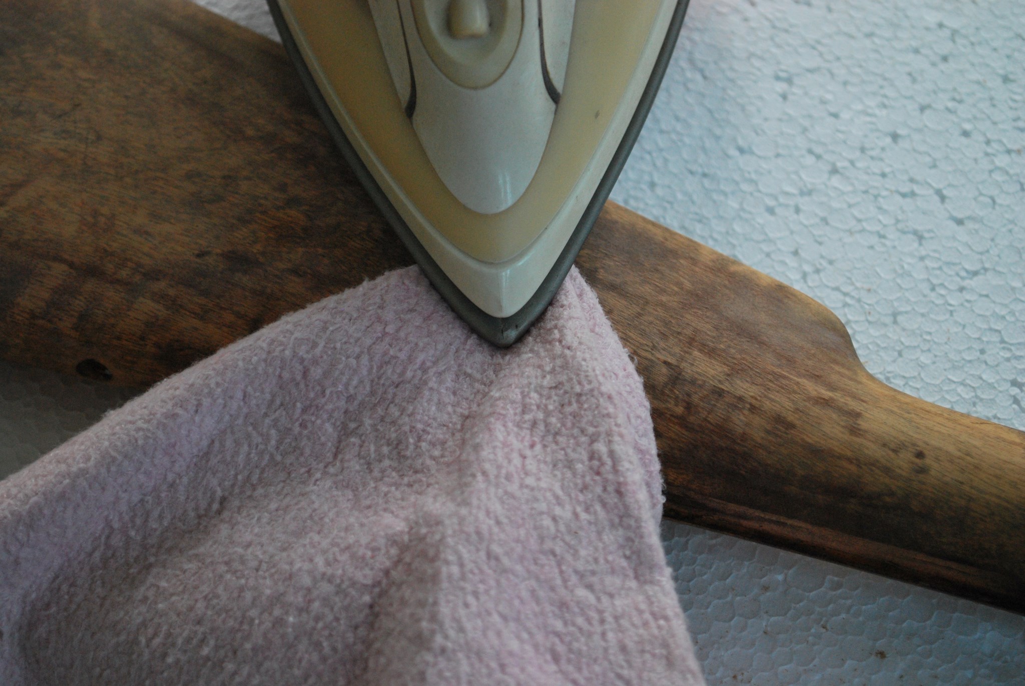

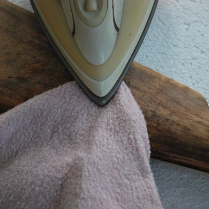

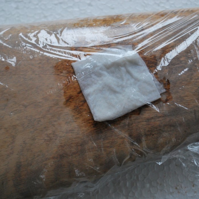

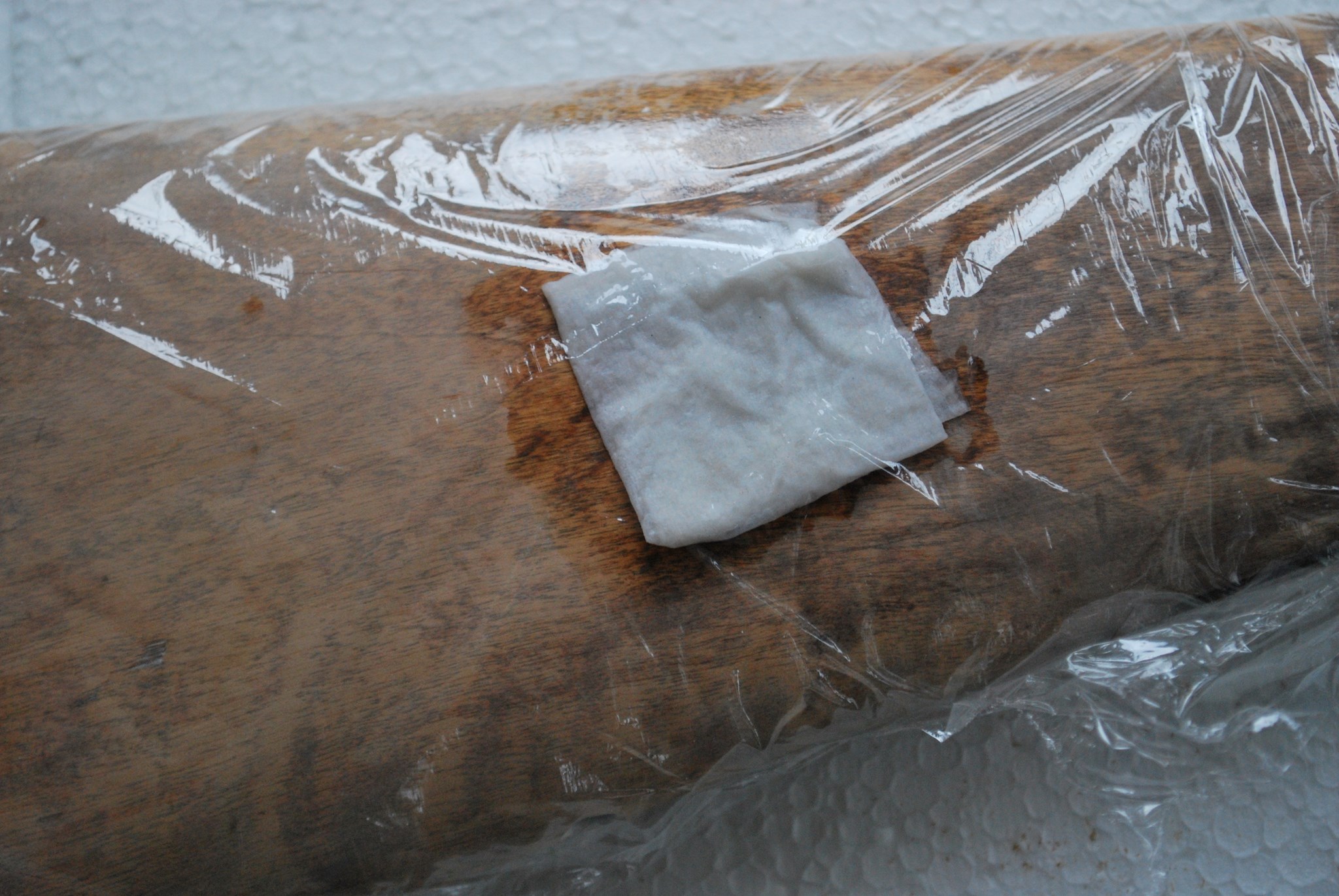

Buler blev rettet med fugt og varme så træet rejste sig. Det blev gentaget adskillige gange indtil resultatet var tilfredsstillende.

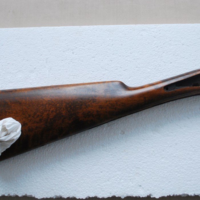

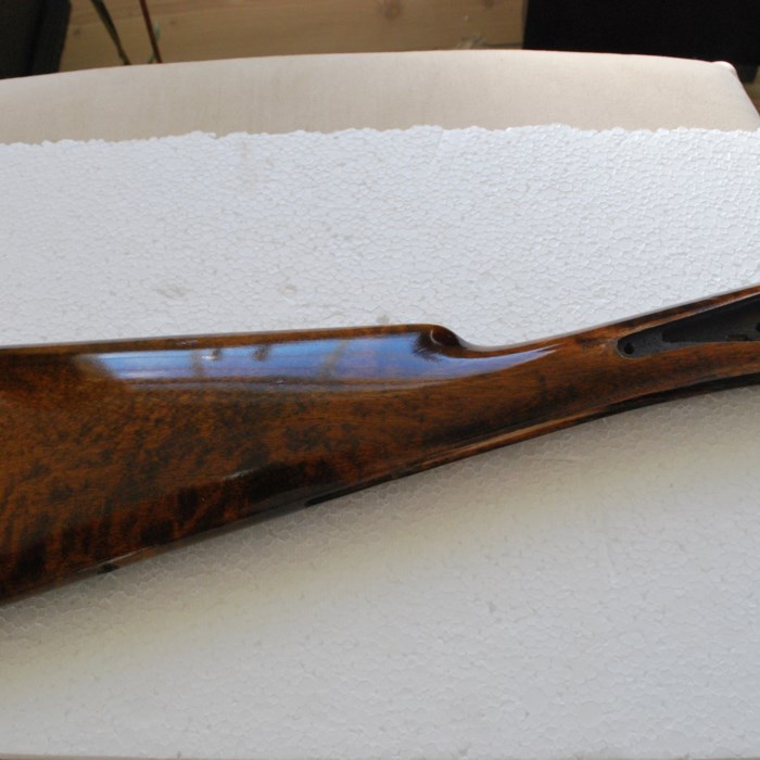

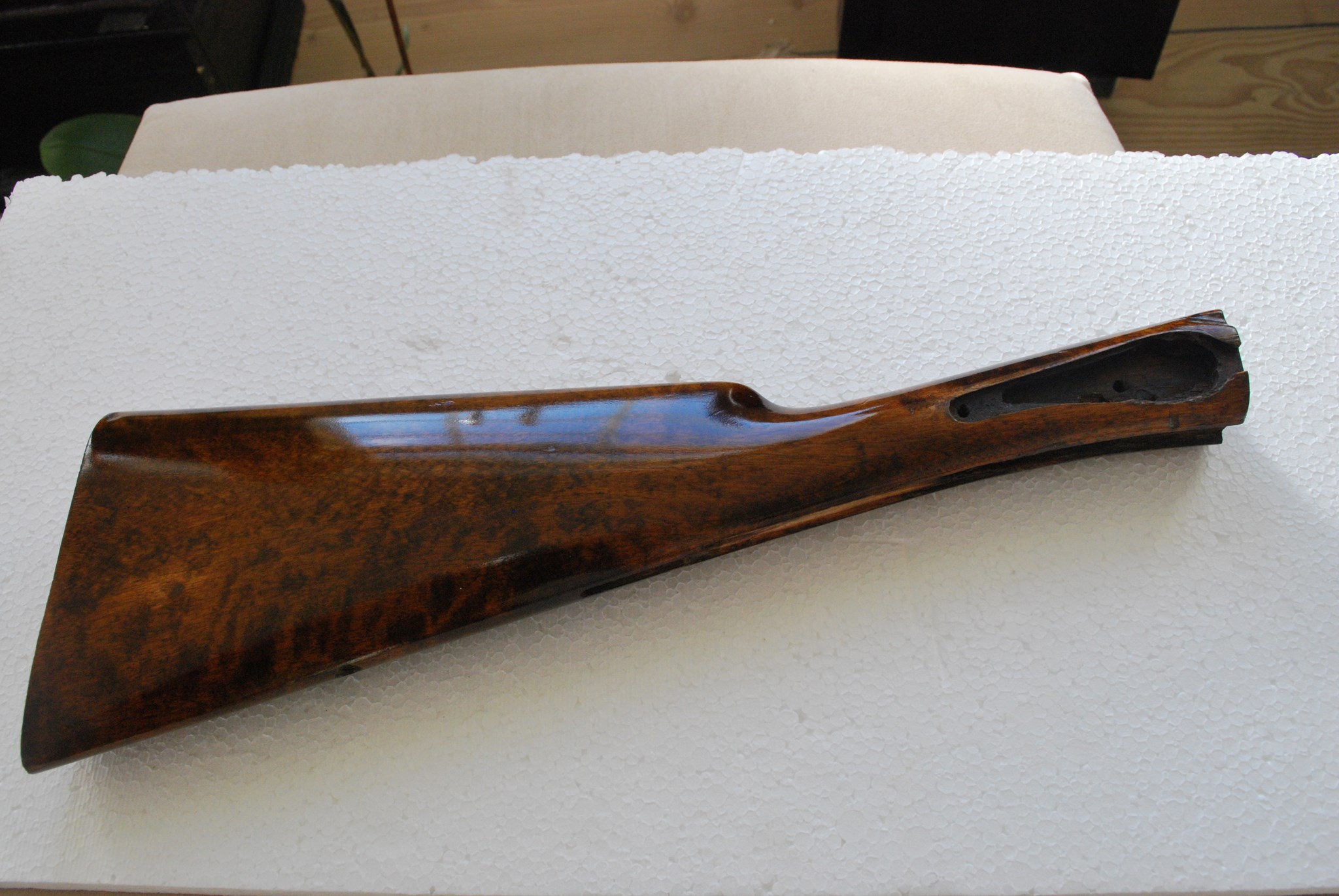

Ridser og manglende træ blev erstattet med shellak påført med en bal som fransk polering i flere omgange indtil også dette resultat var tilfredsstillende.

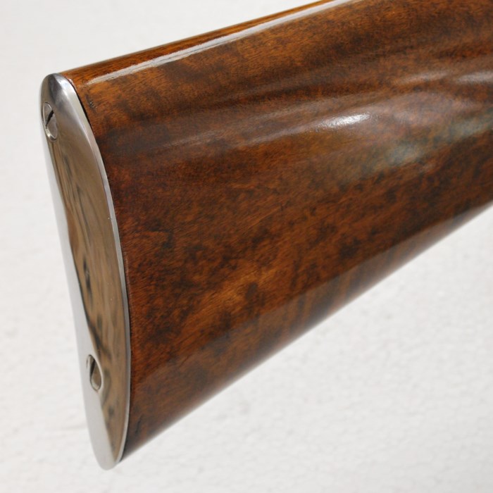

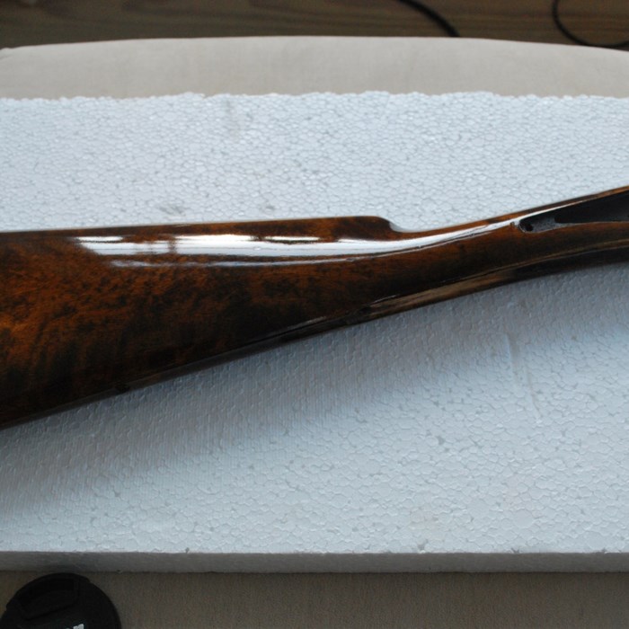

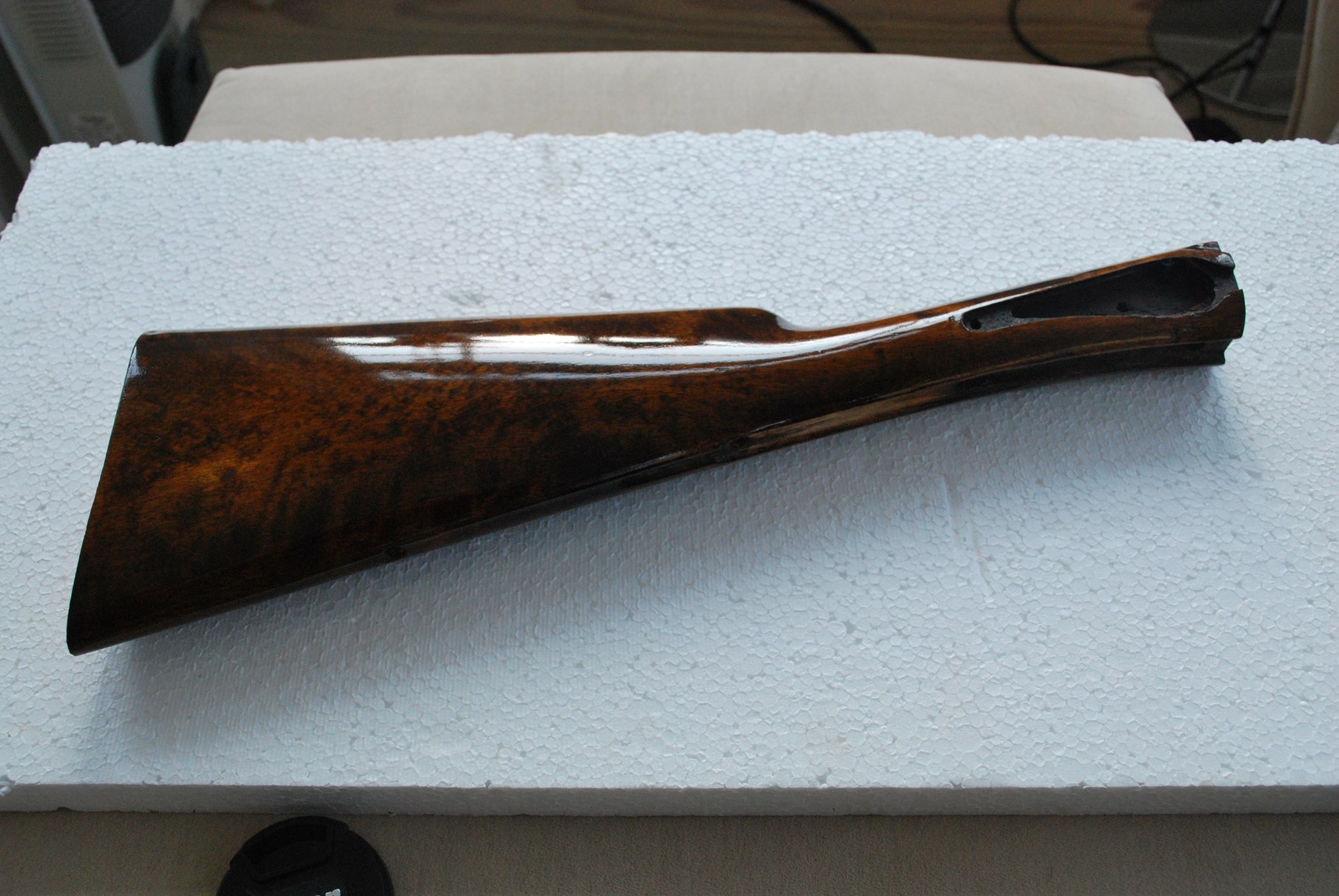

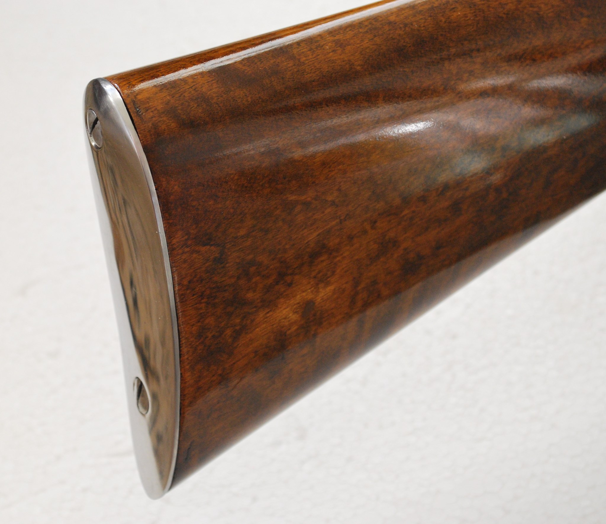

Kolben blev farvet med bejdse og herefter påført hærdende skæfteolie med mellemslibning. Olien blev påført i 15 lag indtil skæftet stod spejlblankt.

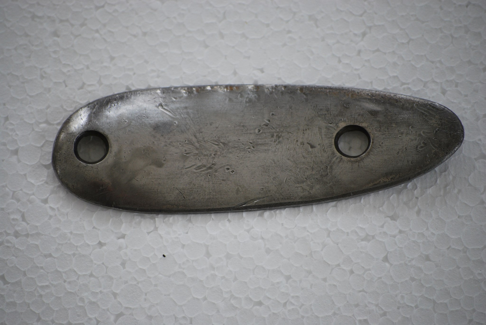

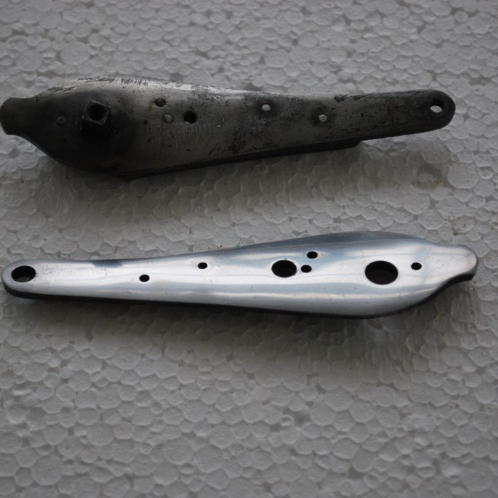

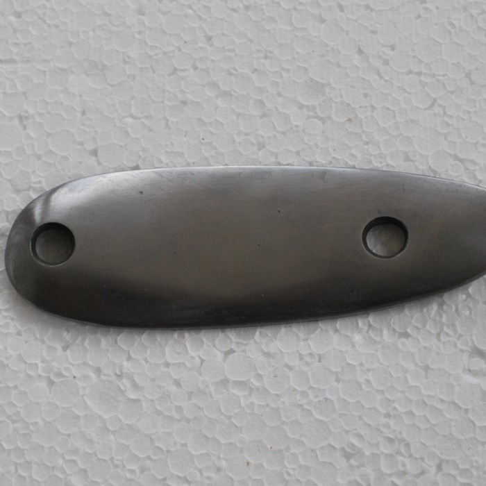

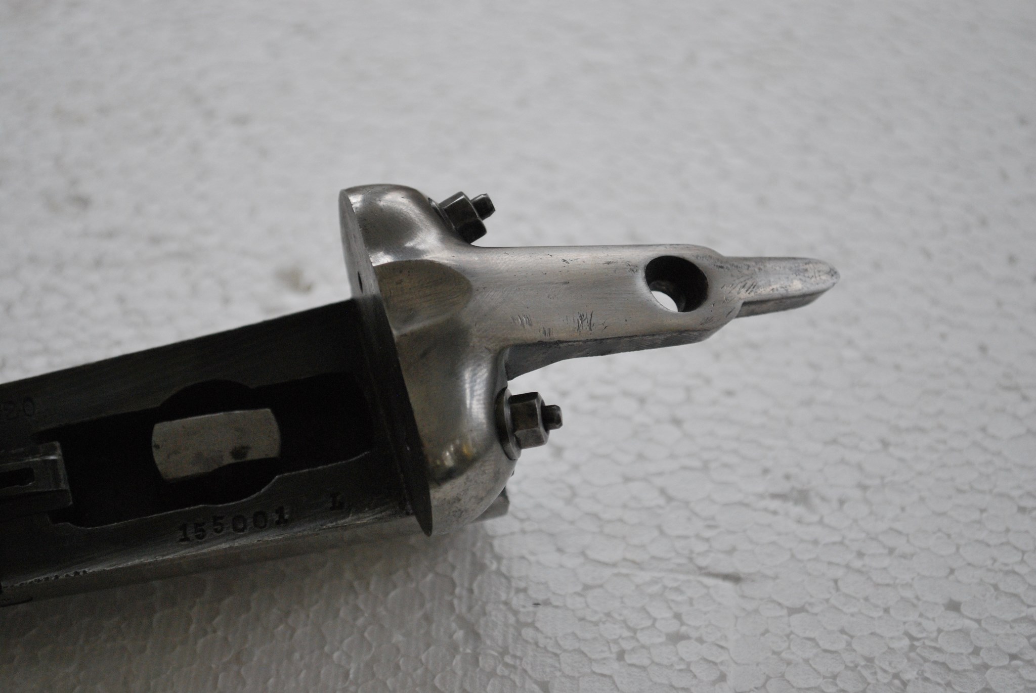

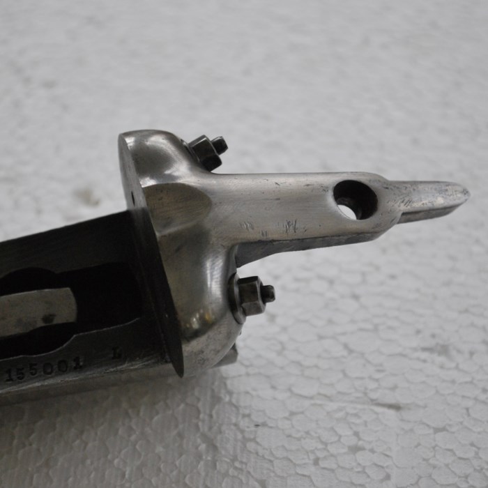

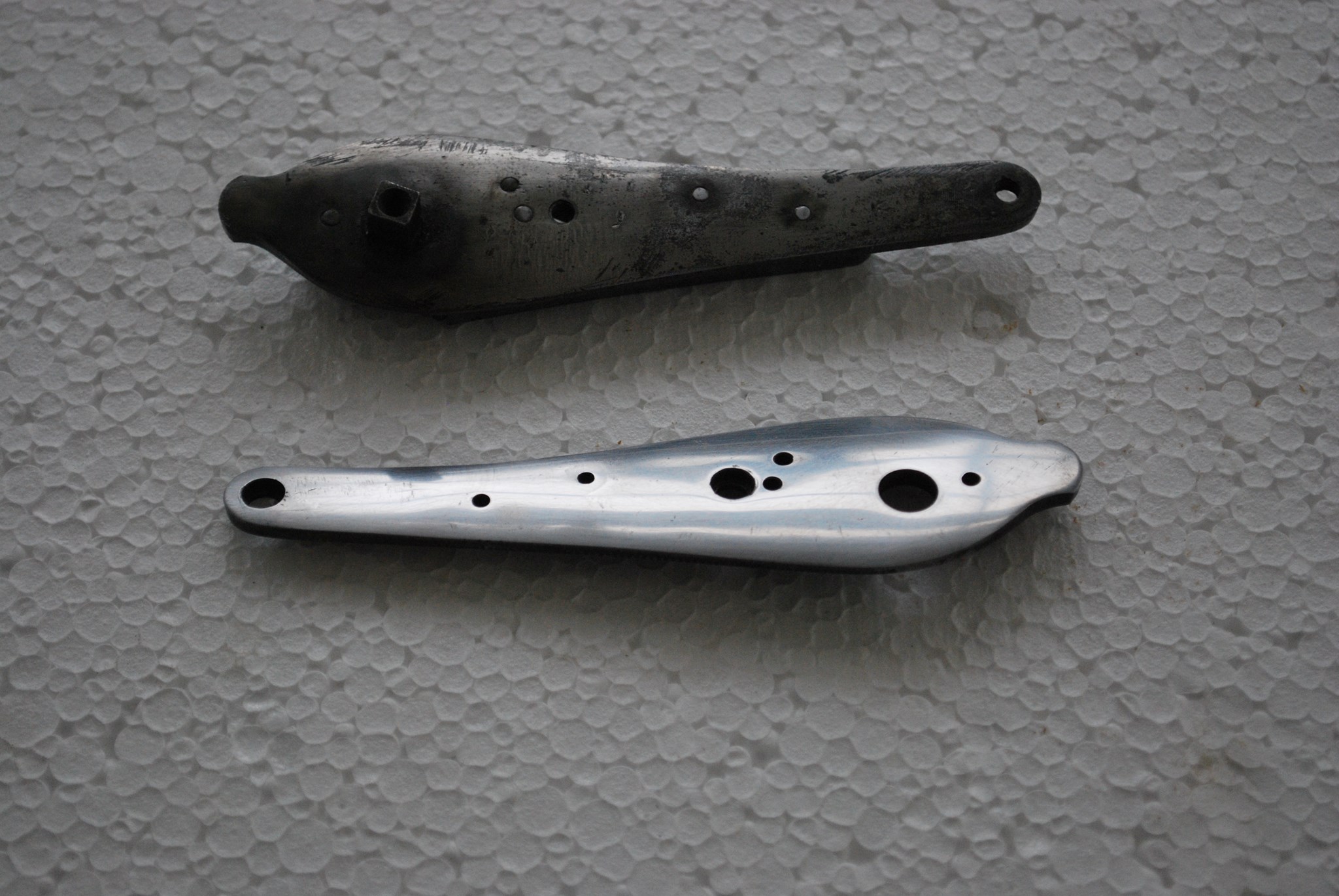

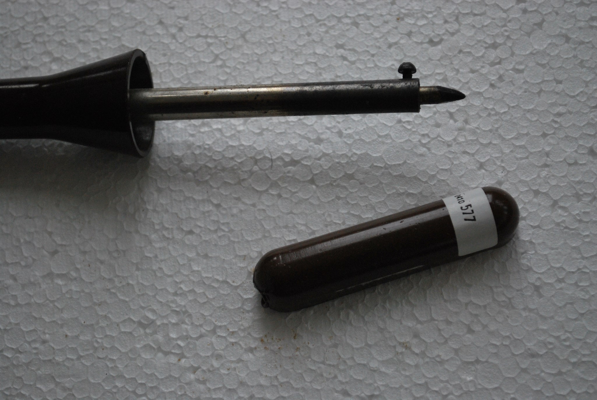

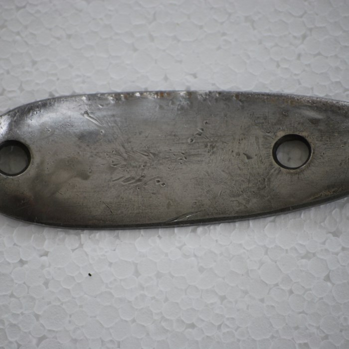

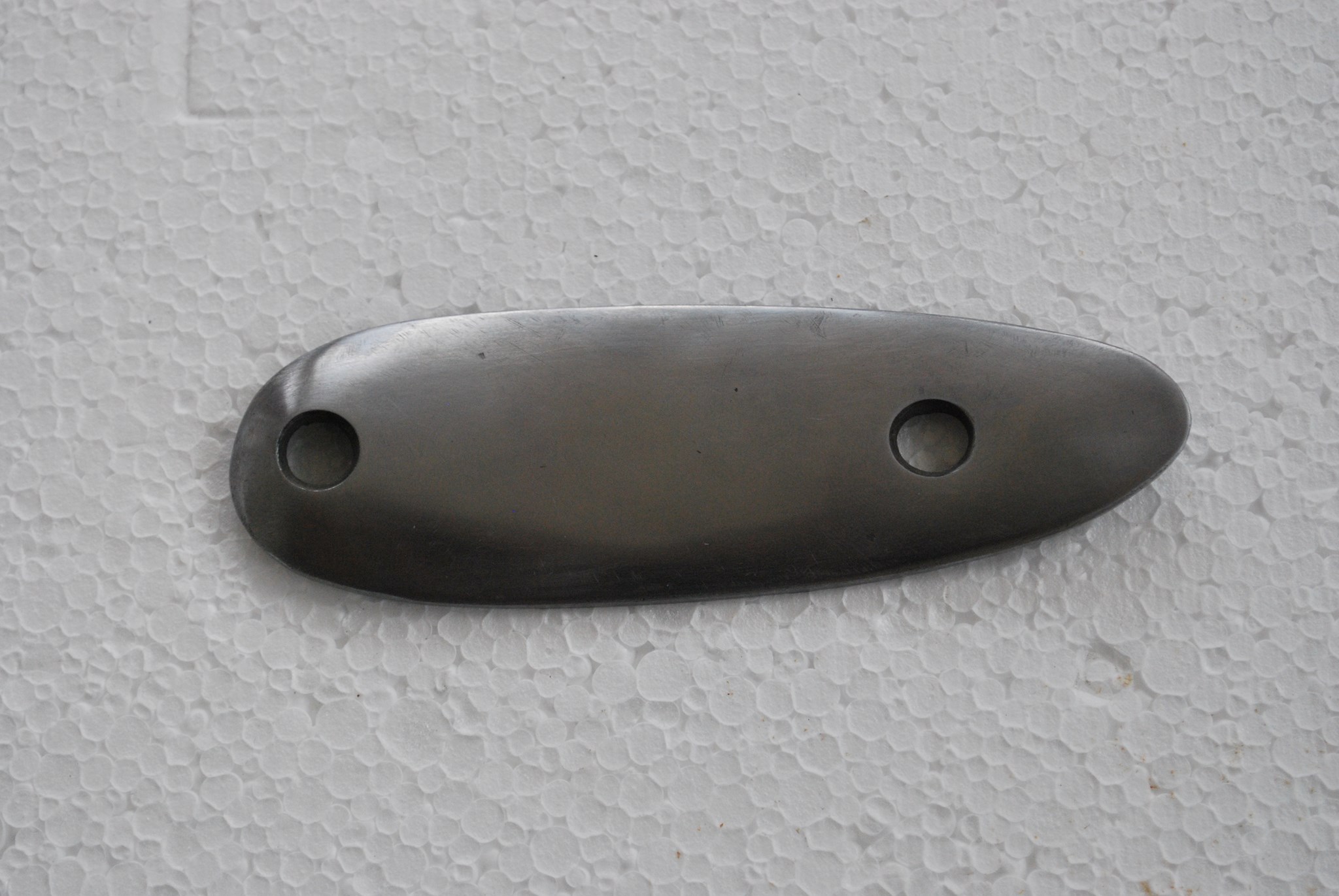

Metaldelene blev poleret, men kolbekappen måtte have en tur med filen før de værste slagmærker var væk.

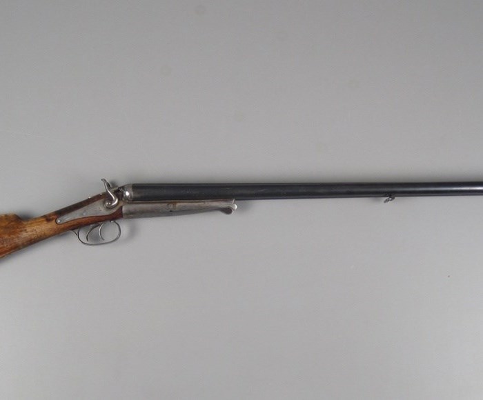

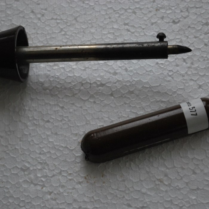

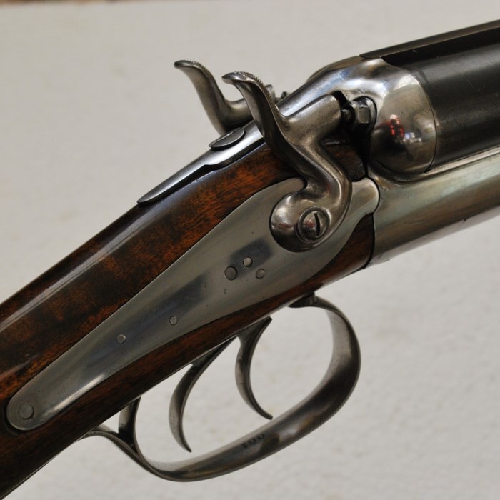

Det viste sig under restaureringen at bøssen var næsten ubrugt. Ingen slør i hovedbolten og begge haner var uden slidspor. Bøssen havde stort set hængt på en knage siden den forlod fabrikken i 1929 - bortset fra tiden i tagrenden.
Bøssen står nu som da den forlod fabrikken og affyrer både patroner  med nitro og sortkrudt uden problemer.

Udgangspunktet
Restaurering af gammel hanebøsse.
Krakeleret skæfte
Opretning af buler
shellak i fast form
Genstridig bule lagt i blød
Færdig slebet
Færdig bejdset
Før
Før og efter polering
Efter filing
5x olie
10x olie
15x olie
Før polering
Færdig kolbekappe
Færdig arbejde - mangler kun at blive spændt helt sammen
