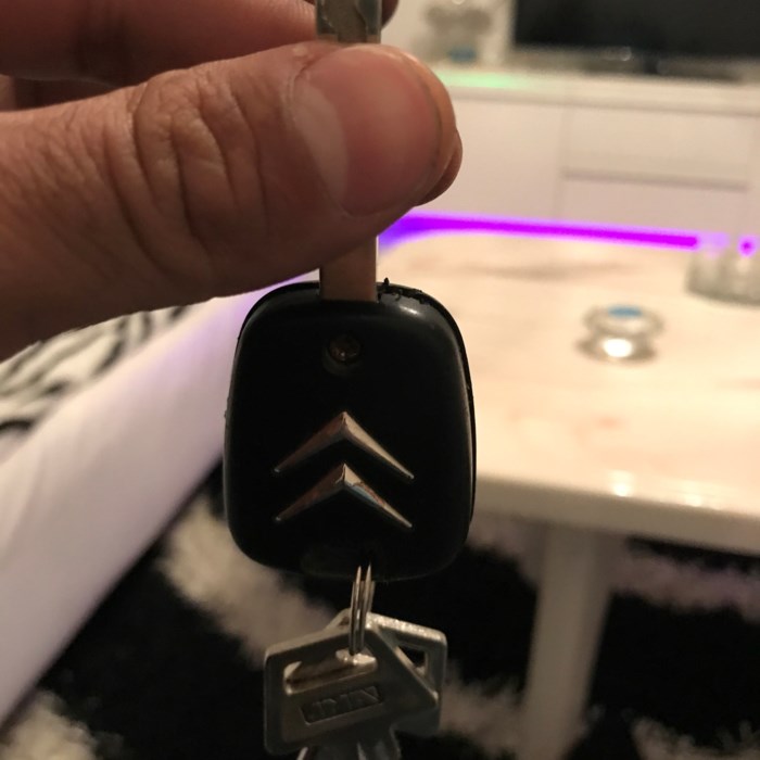

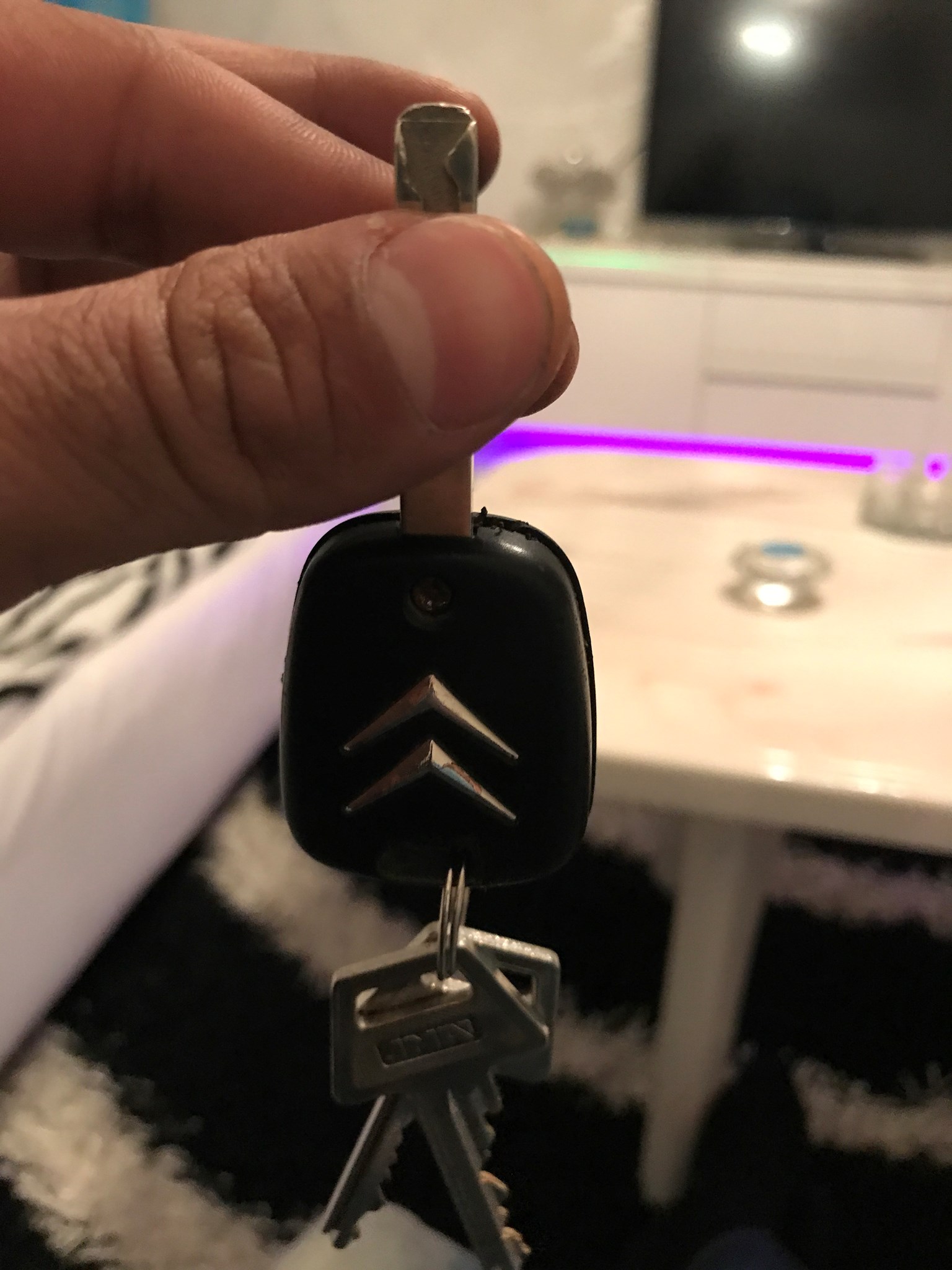

Hej jeg har brug for lidt hjælp ☹️
Det drejer sig om min citronen C3. Fra 2006
Når jeg sætter nøglen i tændingen og drejer, sker der ingenting, altså der kommer slet ikke lys på instrument anlægget. Bilen starter overhovedet ikke?
Strøm er der masser af ☹️
Jeg kan bruge central låsen via fjernbetjening, horn og tågelygter virker som de skal.
Jeg har tjekket alle sikringer, ingen af dem fejler noget?
Hvad kan det være??
Håber i kan hjælpe😓
Sætter stor pris på det ;)

Muddi Q skrev den 31-10-2017
Der er startspærre i bilen, og tændingen jeg har skiftet ud, var med en anden nøgle, som jeg har smækket i min nøgle, med samme startspærre.
Så det noget helt andet, jeg har tjekket alle sikringer, og de er ikke gået
Der strøm i bilen, men bare ikke i ratkontakten, der sker ingenting når jeg kommer nøglen i, og drejer, sket ikke noget, der ik noget der lyser overhovedet ved speedometeret.
