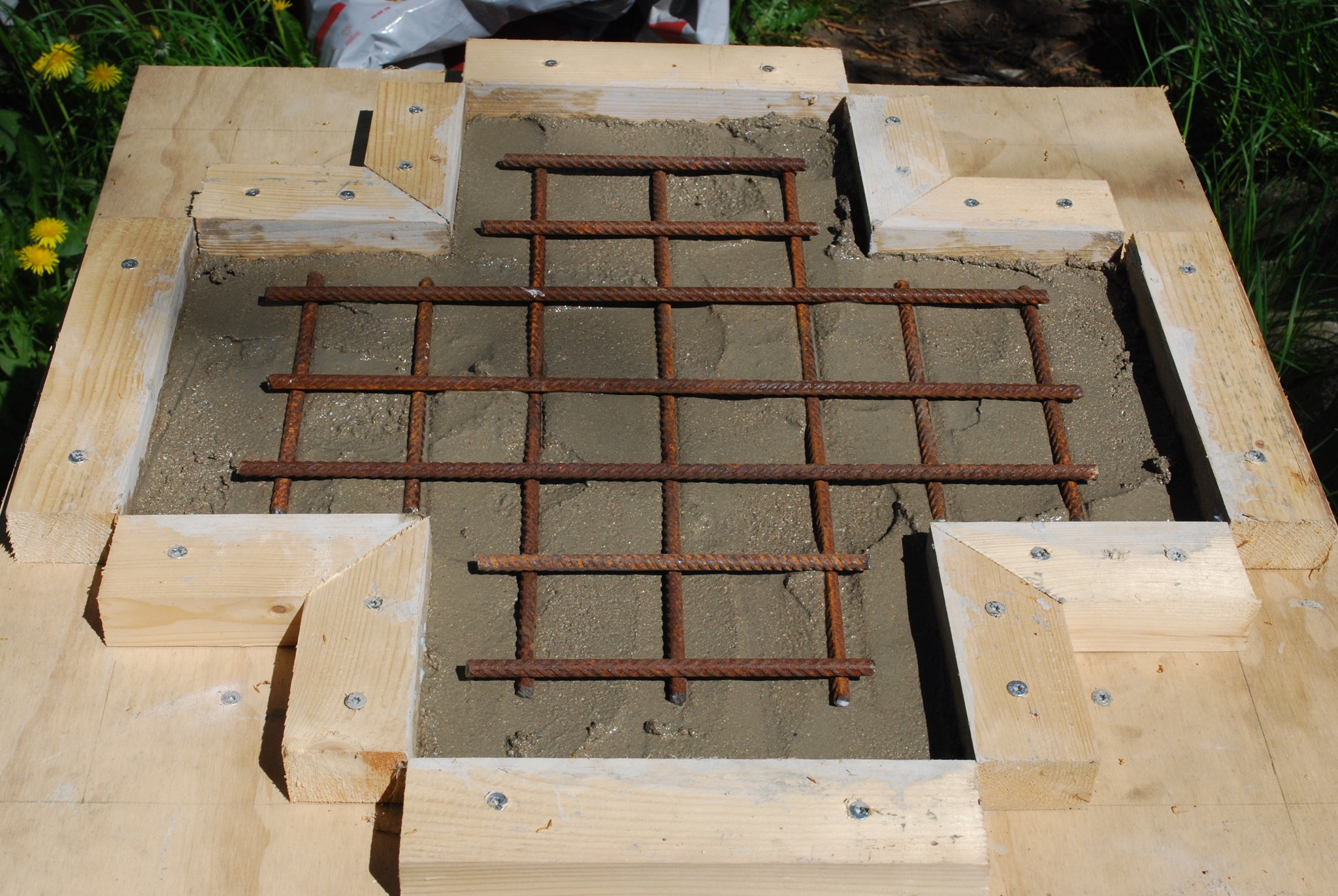

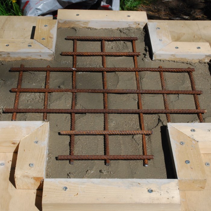

Foderhuset er lavet af 50mm multiplade der er savet og filet til. Bunden er støbt i beton ilagt tenderstål. Tenderstål er ikke strengt nødvendigt, men nu havde jeg det liggende.
Huset samles med LIP flisemørtel og pudses let med fugemørtel som herefter er hel vandtæt. Taget er malet med almindelig vandbaseret udendørs maling. Konstruktionen er pæn tung, så den vælter ikke i blæsevejr.

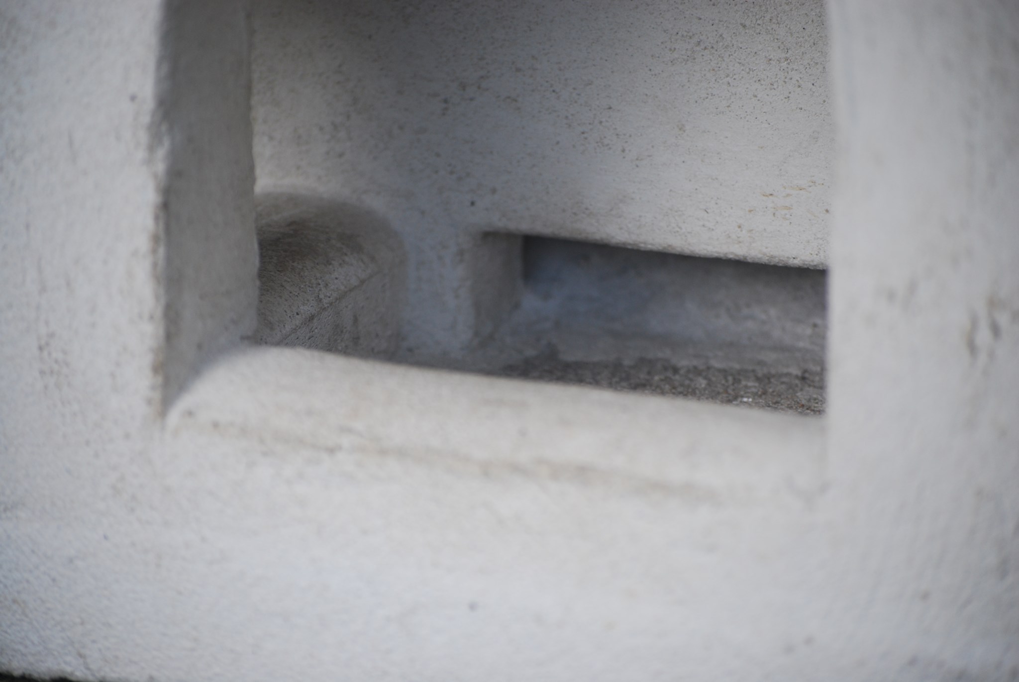

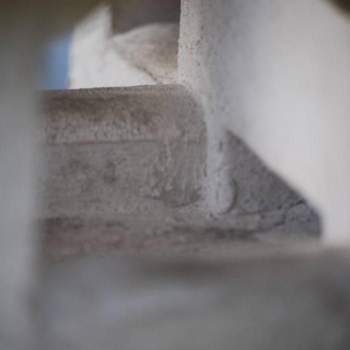

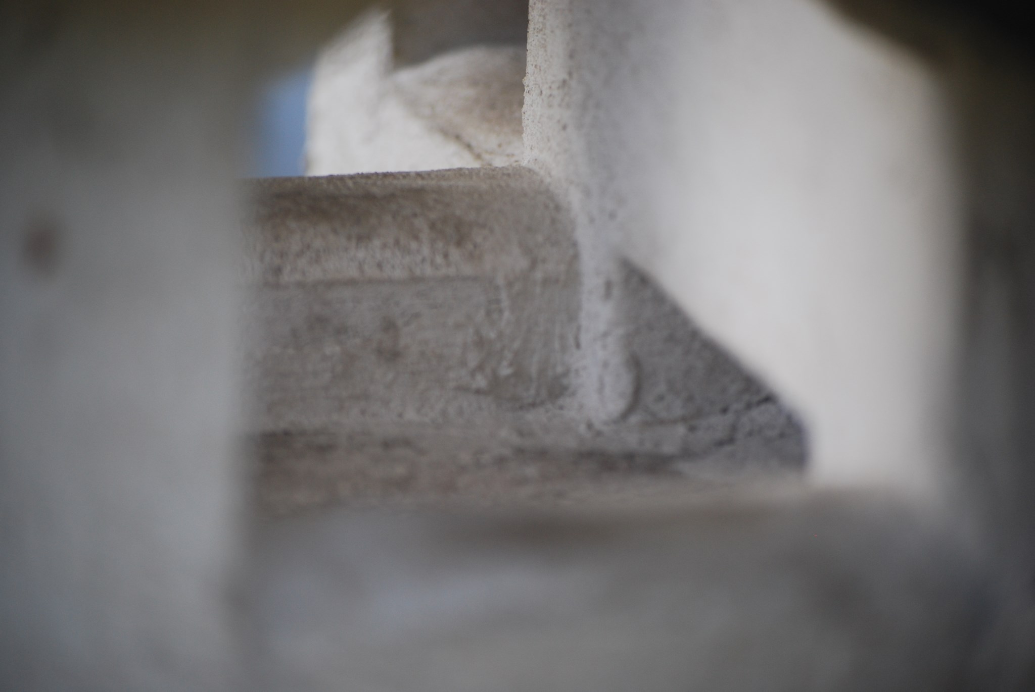

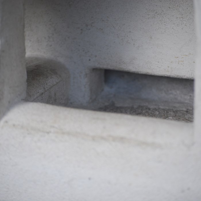

Foderhuset er meget simpelt at lave. Tegn og skær en skabelon i kraftigt papir eller karton som samles med tape for at vurdere resultatet.
Lav også en kant så foderet ikke spildes. Sprækken laves så tynd som mulig, så kun foderet falder ud. Begge dele er vist på de nye fotos.
