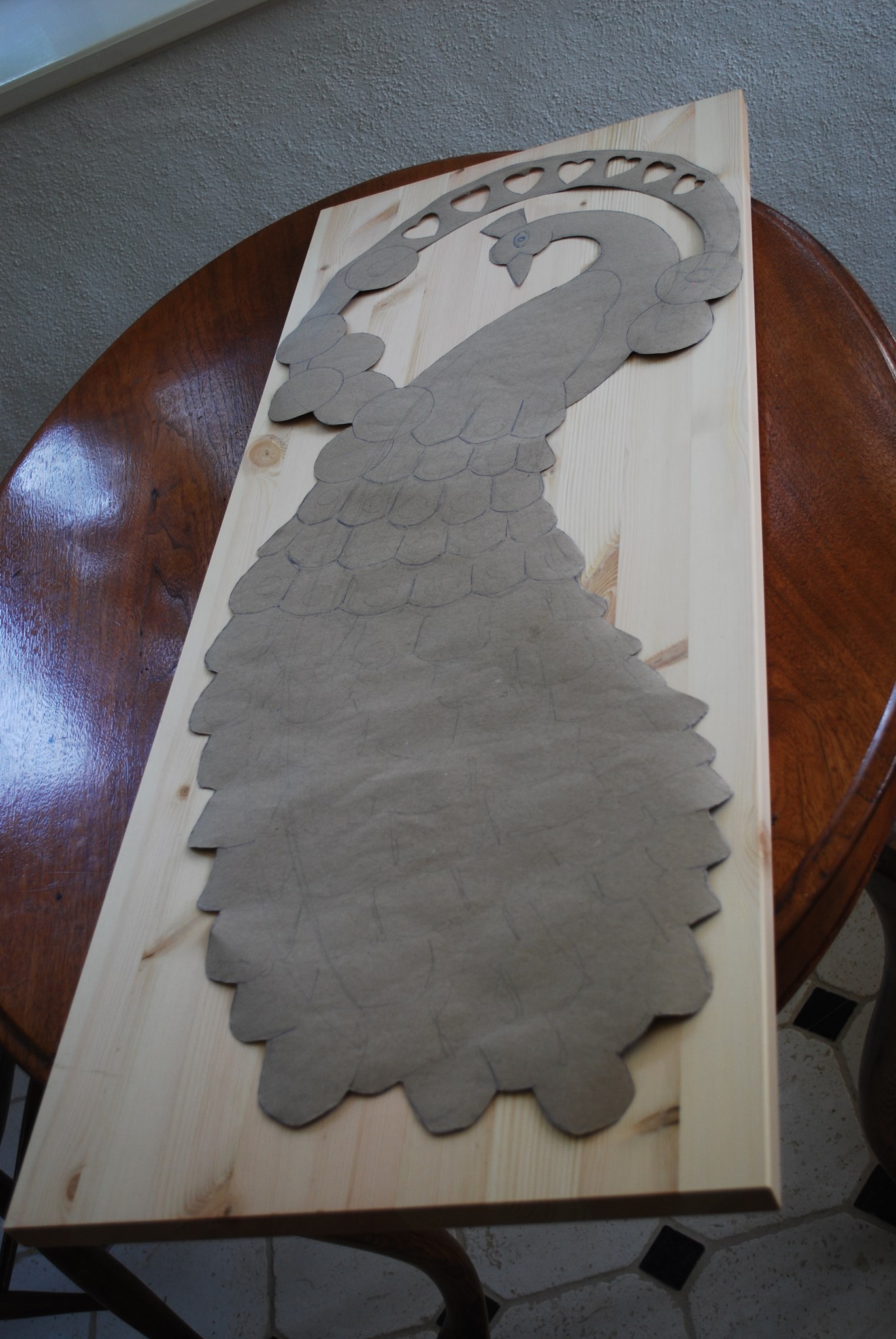

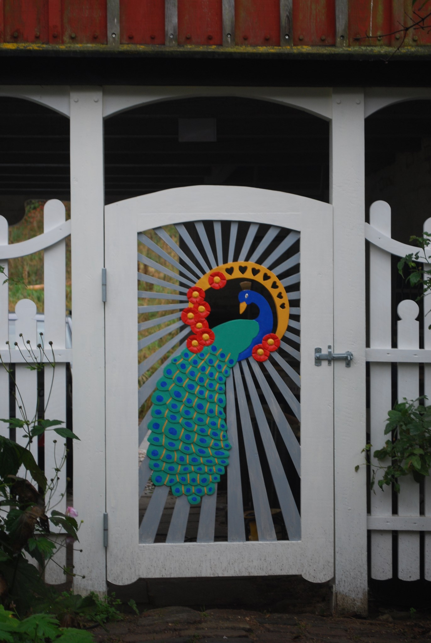

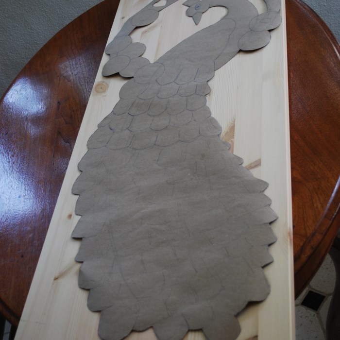

Lågen er inspireret af Art Nouveau. Påfuglen er tegnet på alm. afdækningspapir og overført på en limtræplade. Relief er skåret med stemmejern og farvelagt med Gori.

Papirskabelon.

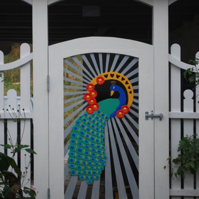

Færdig havelåge.

Men, der er en rund krans omkring påfuglen som jeg ikke ser på din skabelon og jeg tænkte på om du har flere billeder af hvordan hele lågen er lavet? Hvordan påfuglen er monteret? Hvordan er de hvide "pinde" ind mod påfuglen monteret? Hvordan ser påfuglen/lågen ud på bagsiden?

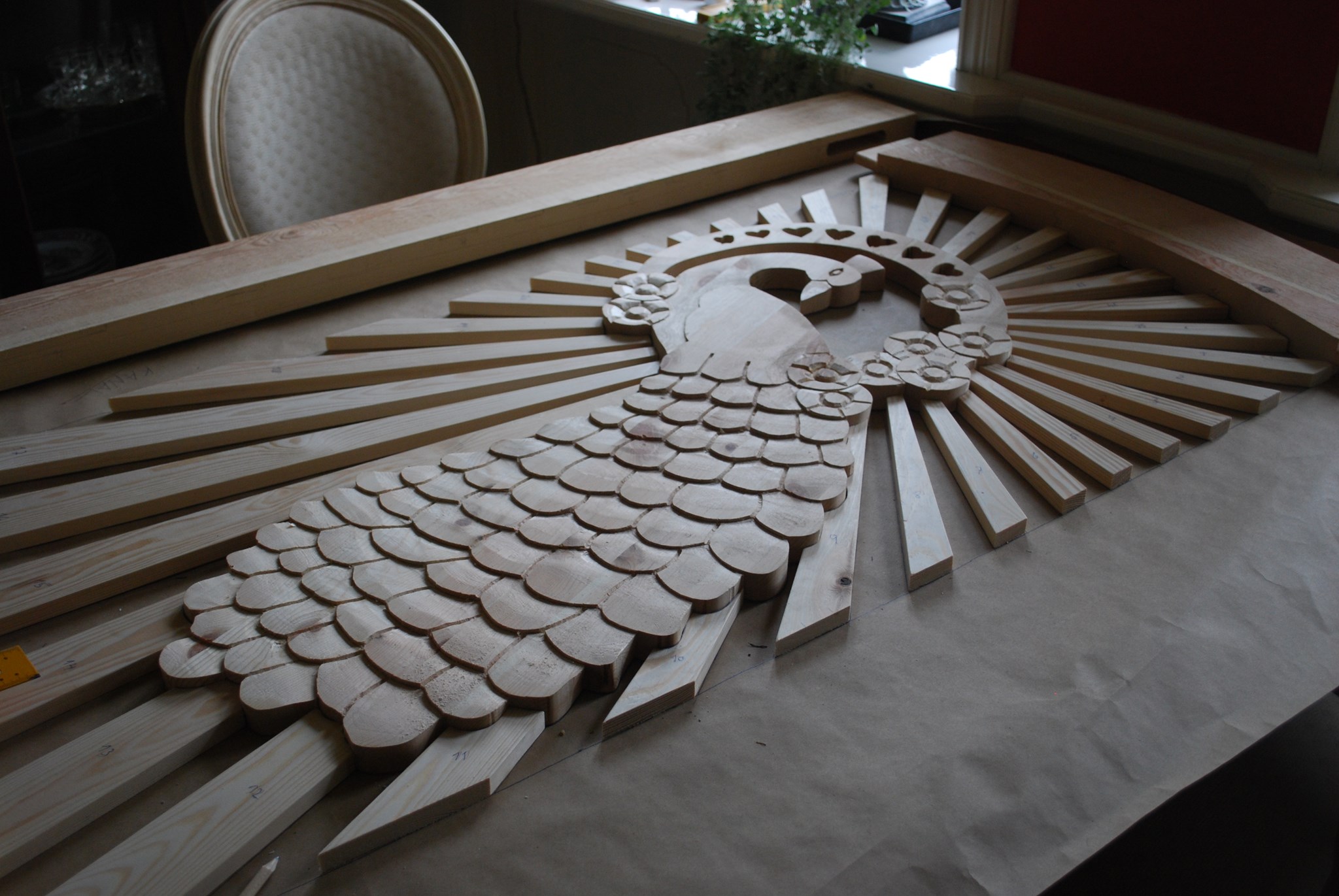

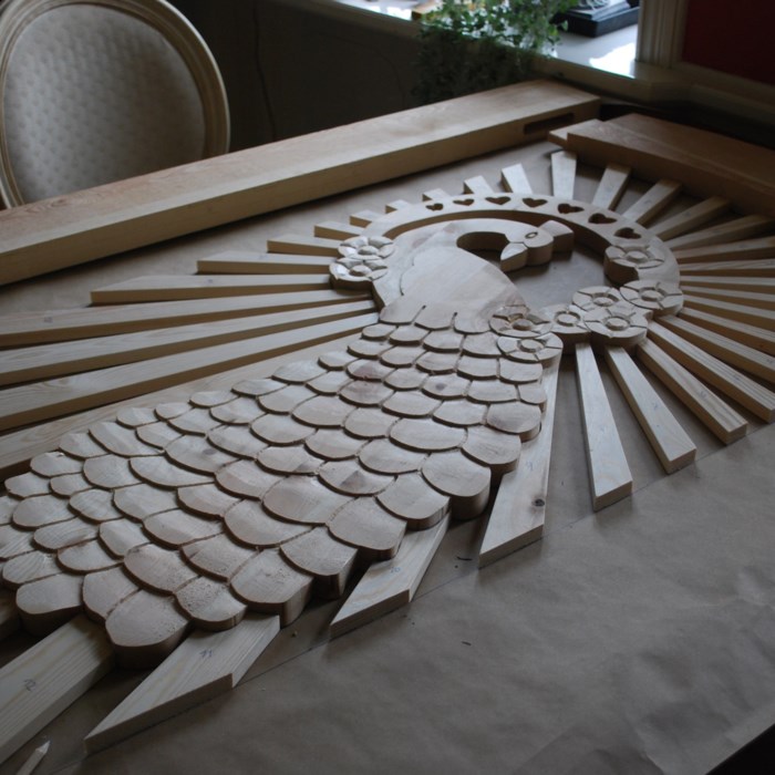

Rantzau skrev den 01-01-2019
Alle stumper er tilpasset så der til sidst fræses tappe i de enkelte dele som holder hele herligheden samlet så vejrliget ikke påvirker konstruktionen. Alle stumper sidder urokkeligt fast.
Hemmeligheden består i at vinkle korrekt så den endelig samling i top, bund og sider foregår gnidningsløst. Når først stumperne er lempet på plads kan de aldrig skilles.
Både for- og bagside er ens, så uanset hvor man kommer fra er profiler og skygger også ens.
Billedet viser tilpasningen på spisebordet som hviler på en tegning af lågen. Tegningen virker som skabelon for finjustering selv om stregerne på billedet er utydeligt.
Bemærk at tappene til bund, top og sider stadig mangler på billedet stadig mangler. Det er netop disse steder vinklingen er kritisk for korrekt samling.

Det begyndte med en tegning på almindelig afdækningspapir der var stor nok til at dække hele lågen. Målene mellem de eksisterende stolper markerede lågens ydermål som også var på tegningen.
Påfuglens relief blev hugget med stemmejern efter optegningen.
Påfuglens relief, "strålernes" høvling og rammens tilpasning blev færdiggjort inden den endelig samling.
Ramme, "stråler" og påfugl er forskellige tykkelser. Midten blev markeret og udboret til tappene som sikrede alle dele sidder urokkelig fast, og lågen er ens fra både for- og bagside.
For at ligningen skal gå op, monteres først bund og top. Derefter sider hvor rammens tappe blev fornaglet.
