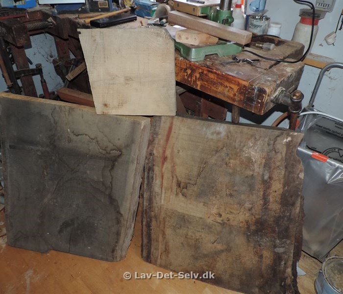

Købte et par stumper 3" ege planker:
Lidt ved en tilfældighed for 100,- kr. tænkte at det måske ku' blive til noget sjovt?

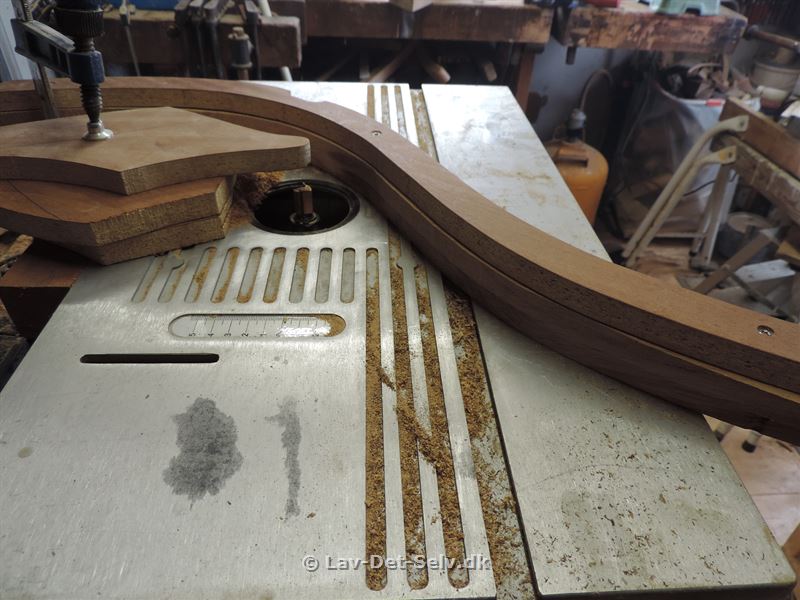

Fra planke stump til bord.

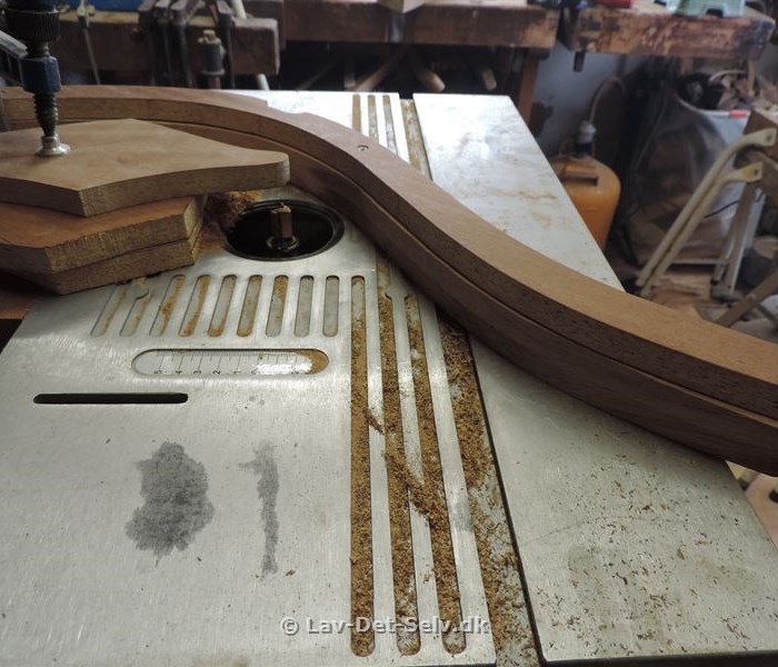

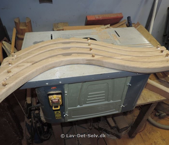

30 mm eg er hårdt at fræse i, så gjorde det af 2 omgange, undlod at bruge kuglelejet, & bruge dette arangement i stedet for, det fungerer fint.

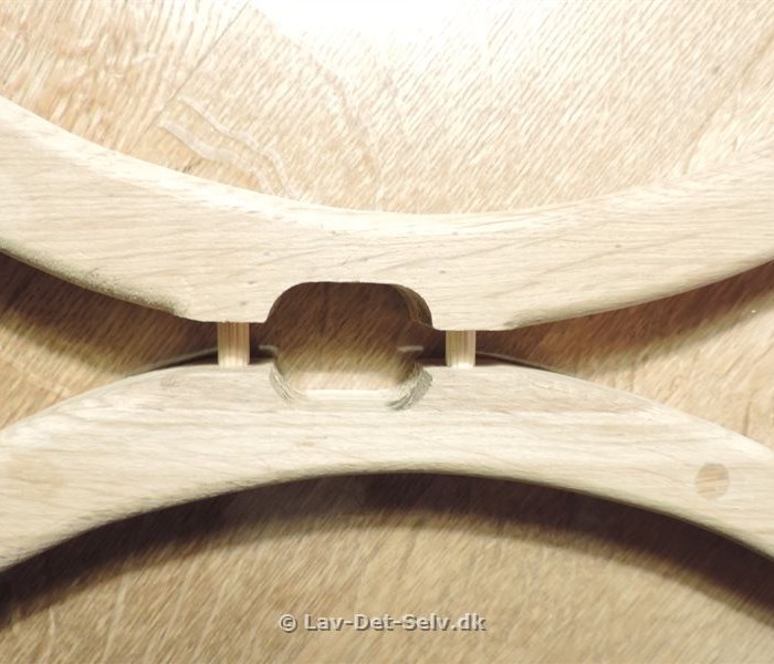

De små huller efter skruerne fra skabelonen blev fyldt ud med 10 mm propper, og pudset plant.

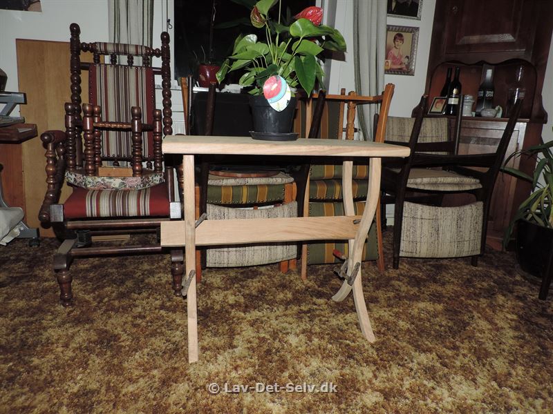

Prøve opstilling.

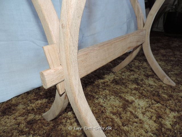

Ben-delene er dyvlet sammen, møbler dyvles íngen skruer endsige søm det ville være helligbrøde.

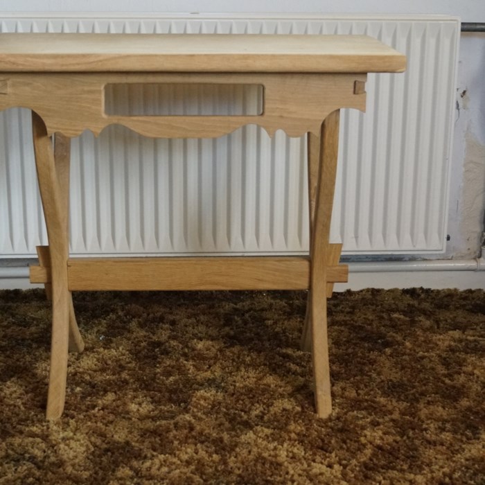

Så godt som i mål, skal pudses og måske lakeres, eller anden overfladebehandling.

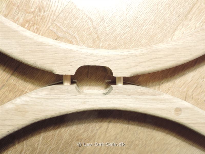

Nærbilled af sammenføjningen.

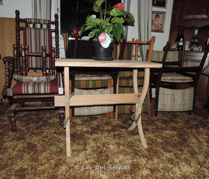

Tilføjet 18-08-2017

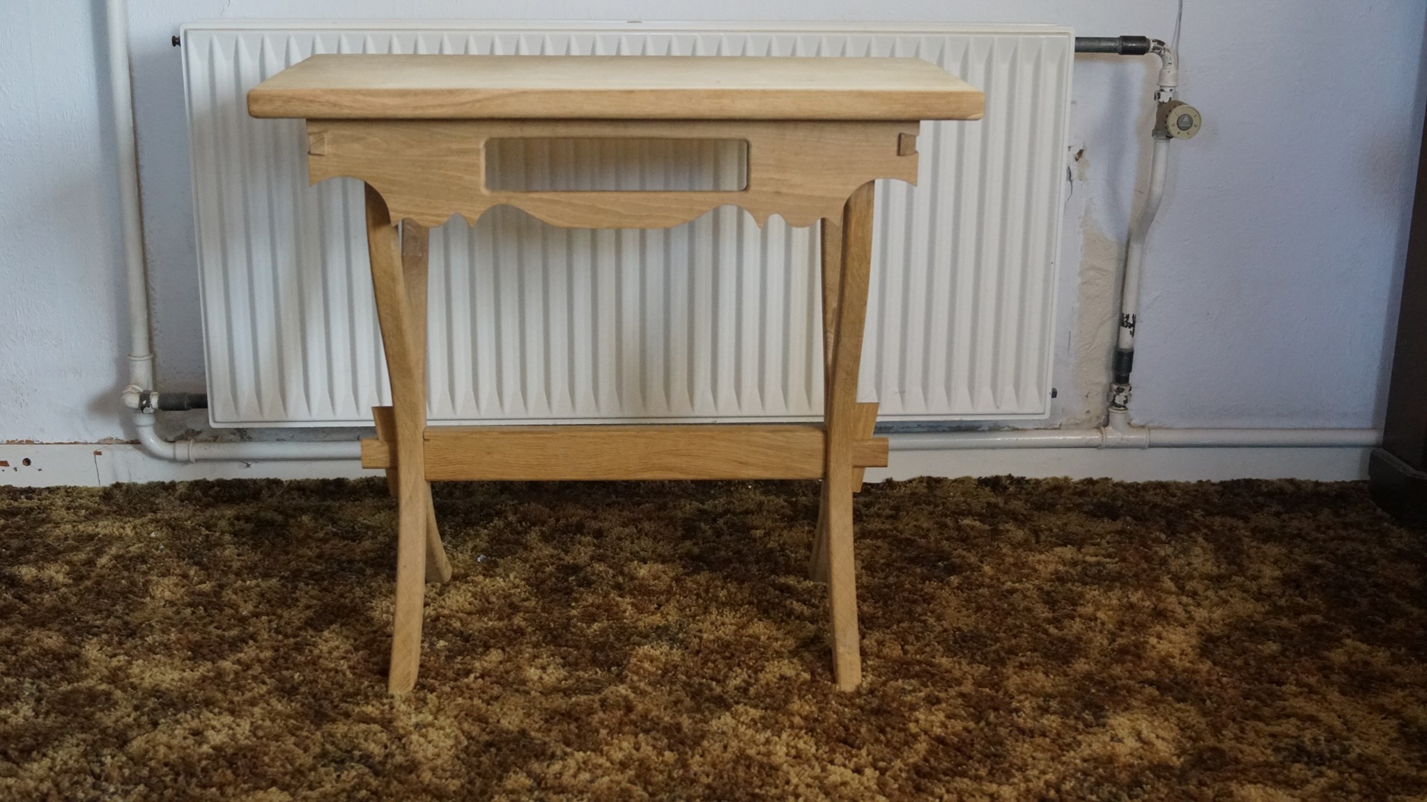

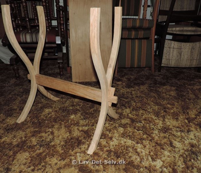

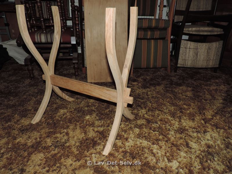

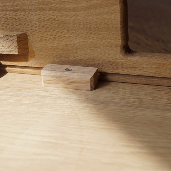

Provisorisk samlet, skuffen mangler stadigvæk, men det kommer.

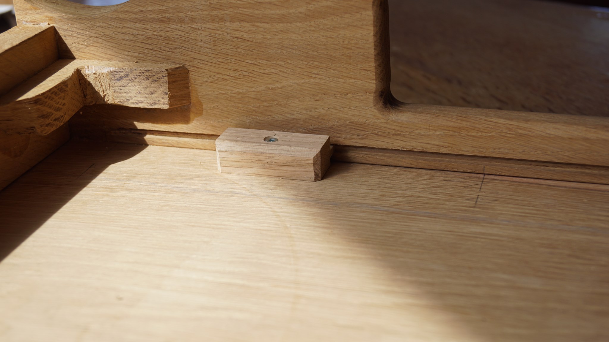

En gammel måde at samle bordplade & sarg.
