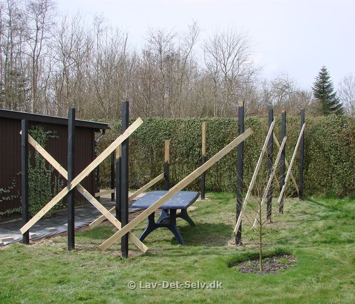

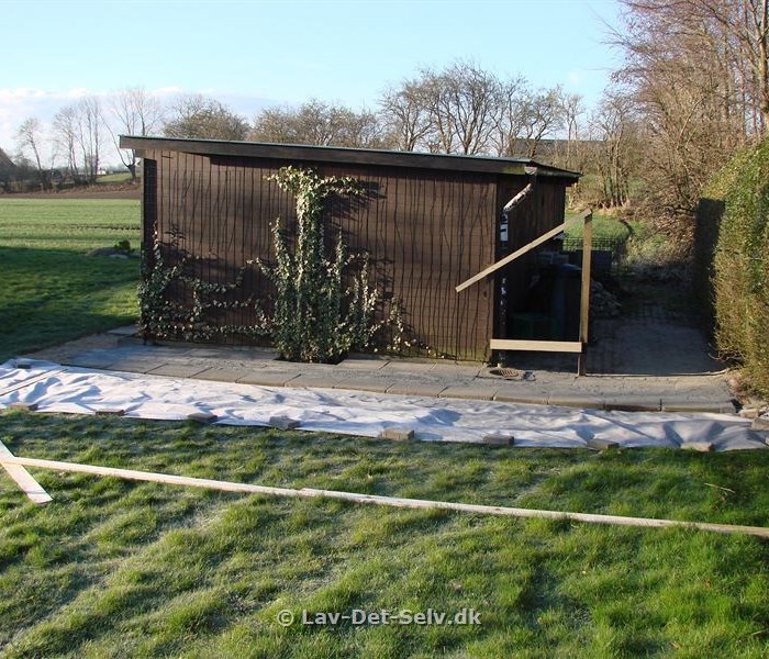

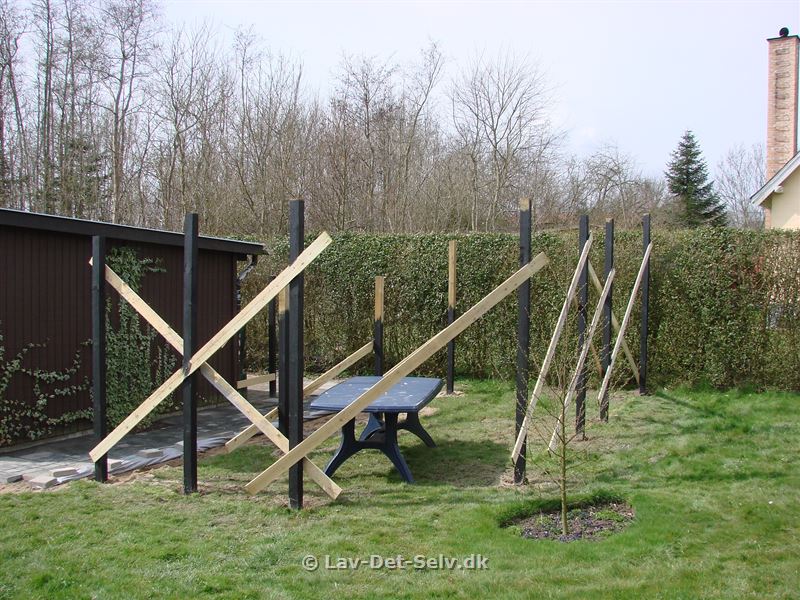

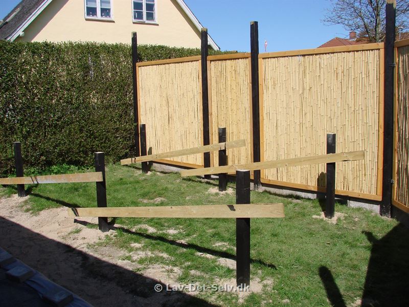

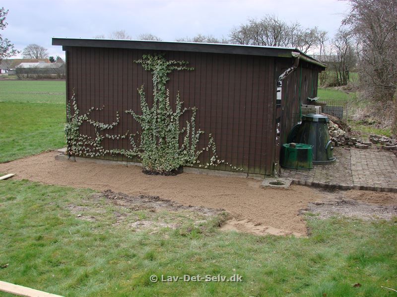

Dette projekt startede, da jeg skulle renovere tagnedløbet på mit skur. Jeg var nød til at grave op og lave en ny faskine. Da fliserne alligevel var oppe, var det naturligt at tage det næste skridt og planlægge en bonsai gård, hvor vi kan sidde og nyde en kop kaffe uforstyrret fra nysgerrige naboer og forbipasserende ude på vejen.
Jeg valgte at følge det niveau der nu engang er i haven, fordi jeg er doven og ikke gad og grave 15-20 cm af i højden, så det kunne blive plant. Det gav nogle "udfordringer" da kanterne og hegnene skulle sættes op, men det blev som det blev :-)

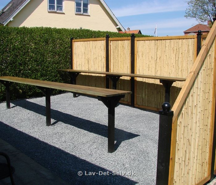

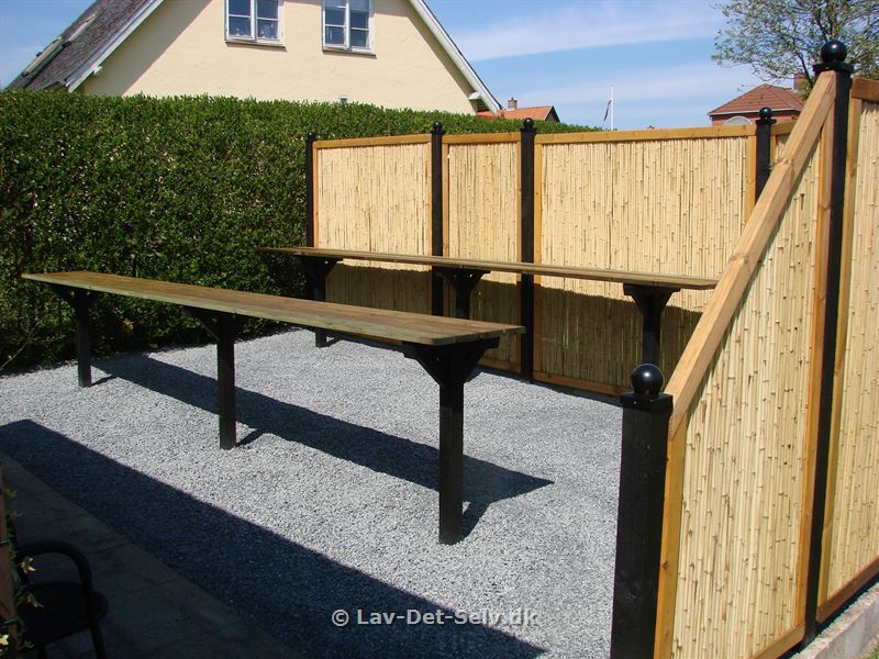

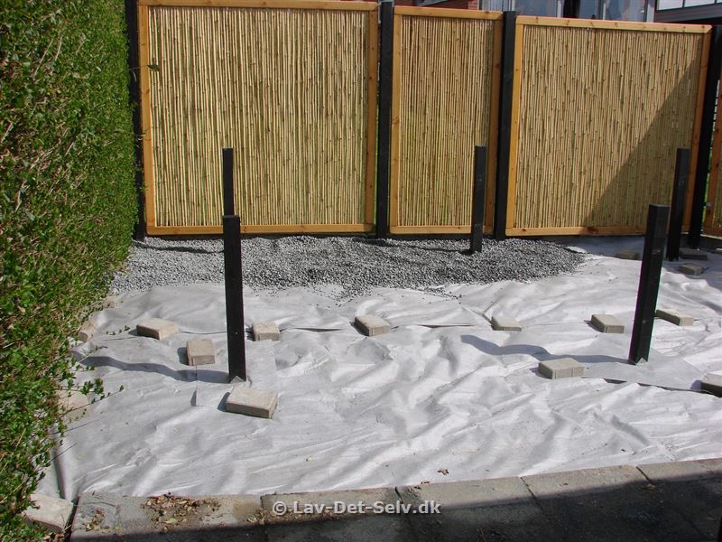

Jeg har genbrugt gamle fliser og rester fra terrasse belægningen for at skabe et forholdsvis plant sted vi kan sidde på, og resten er så dækket af et 5-7 cm tykt lag af knust sort granit. Da jeg jo skal vande mine bonsai hver dag, så jeg det som en fordel med granit, da overskuds vandet så har lettere ved at løbe væk.
Hegnene har fået 2 gange lindolie tilsat fungicid og alle stolper er blevet malet 2 gange med træbeskyttelse. Bordene har ligeledes fået 2 gange lindolie, selvom alt træ selvfølgelig er trykimprægneret, men da jeg bruger en masse vand til træerne, tænkte jeg " better safe, than sorry".

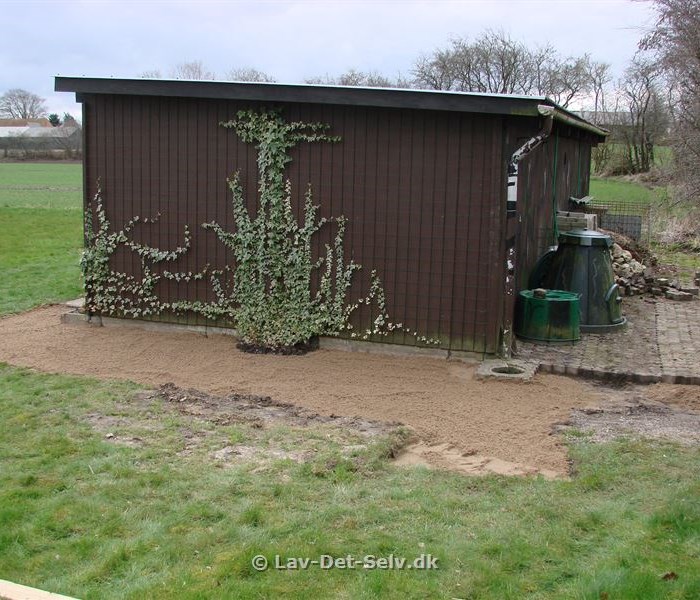

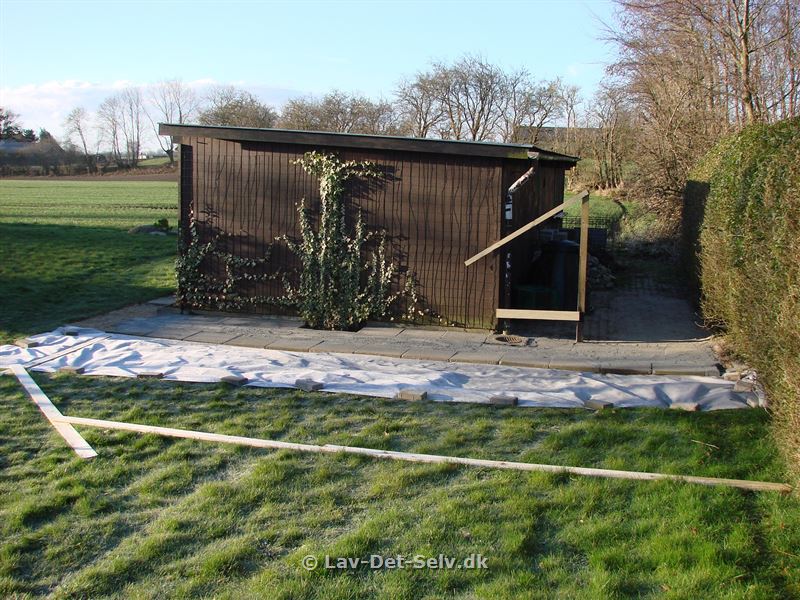

Efter nedgravning af faskine
Bonsai gård.

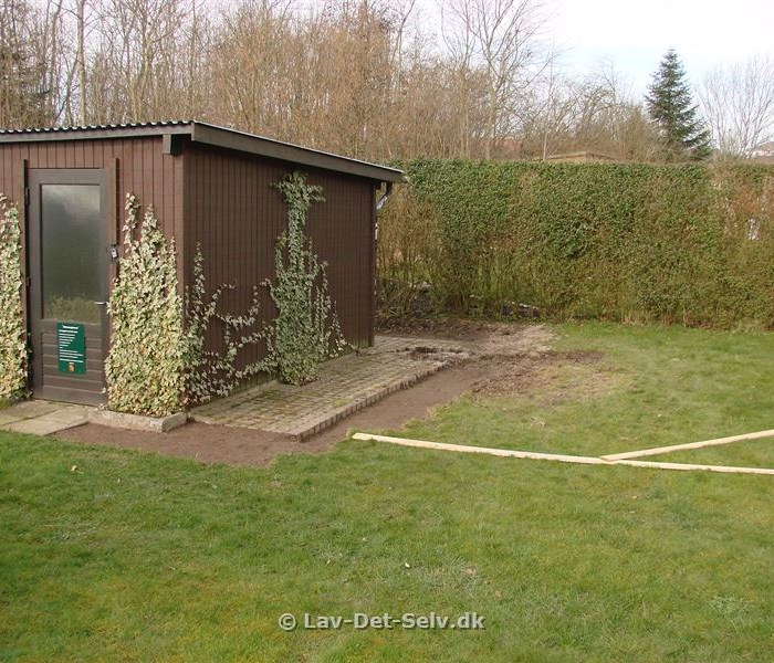

Udlægning af sand til filser
Bonsai gård.

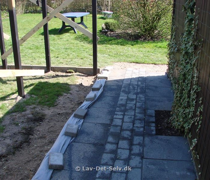

Flisegang færdig
Bonsai gård.

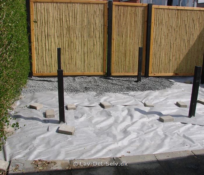

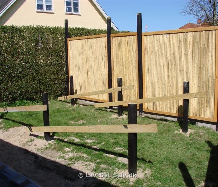

Stolper graves ned
Bonsai gård.

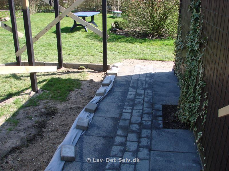

Gamle fliser sættes som kant til græsplænen
Bonsai gård.
Hegn monteres
Bonsai gård.
De første trillebøre, af 4 ton granit
Bonsai gård.

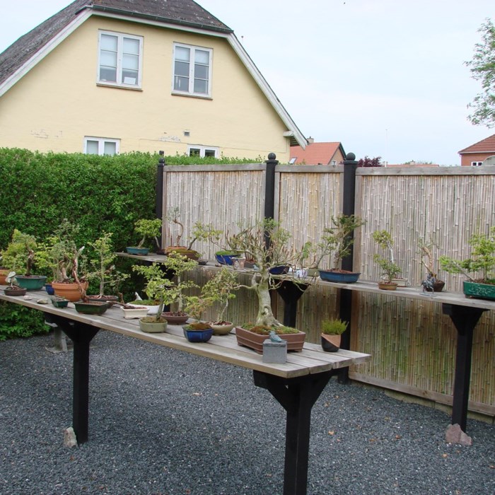

Endelig færdig

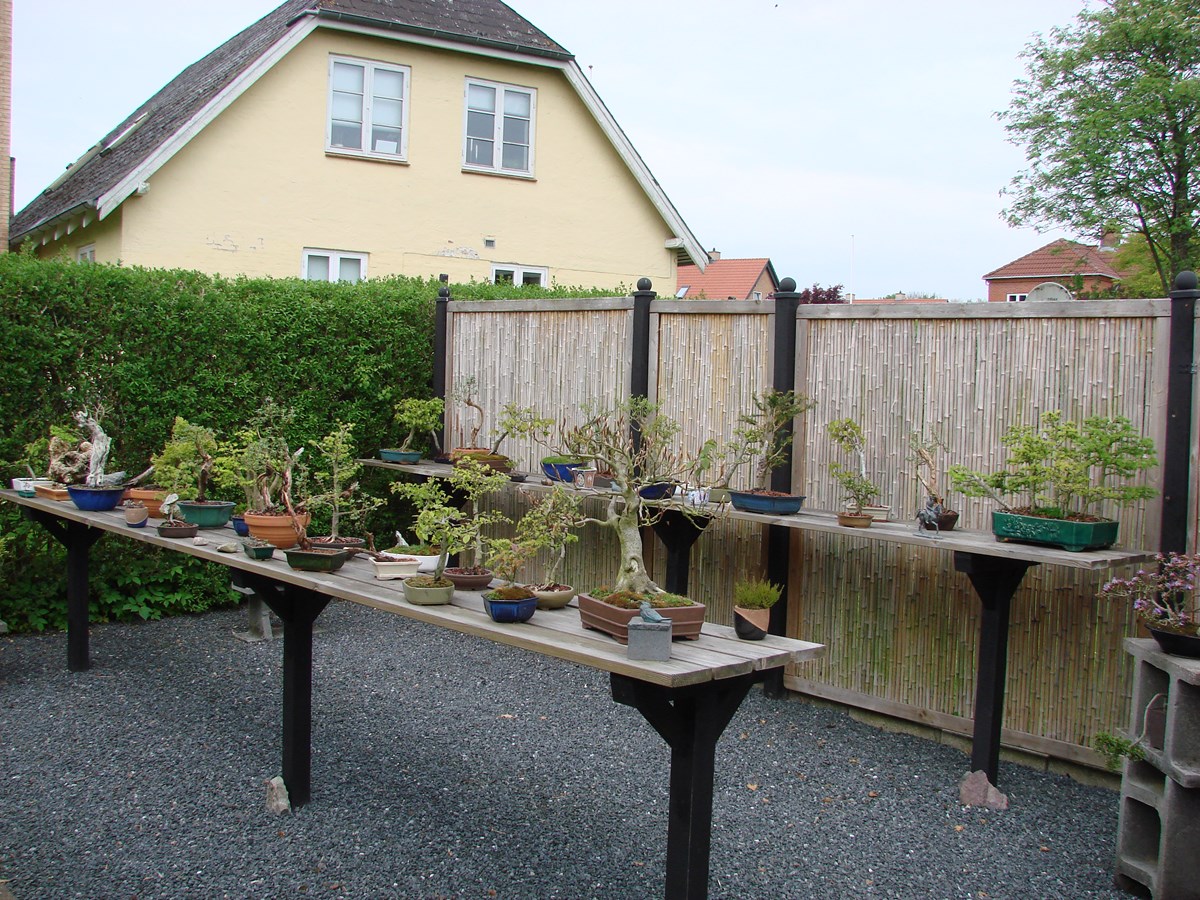

Et par år senere..

Vi sidder på flise gangen, med ryggen op af skuret. Den er ca halvanden meter bred og næsten 4 meter lang, så det er nok til 2 stole og et kafebord. Og så er vi i skygge da det er nordvendt, og kan sidde og se på bonsai'ne.
AllanE skrev den 03-06-2017
Tak for det nye billede! Det ser godt nok flot ud. Og god ide med de høje borde, så du ikke får ondt i ryggen af alt det bonzai-pusleri
