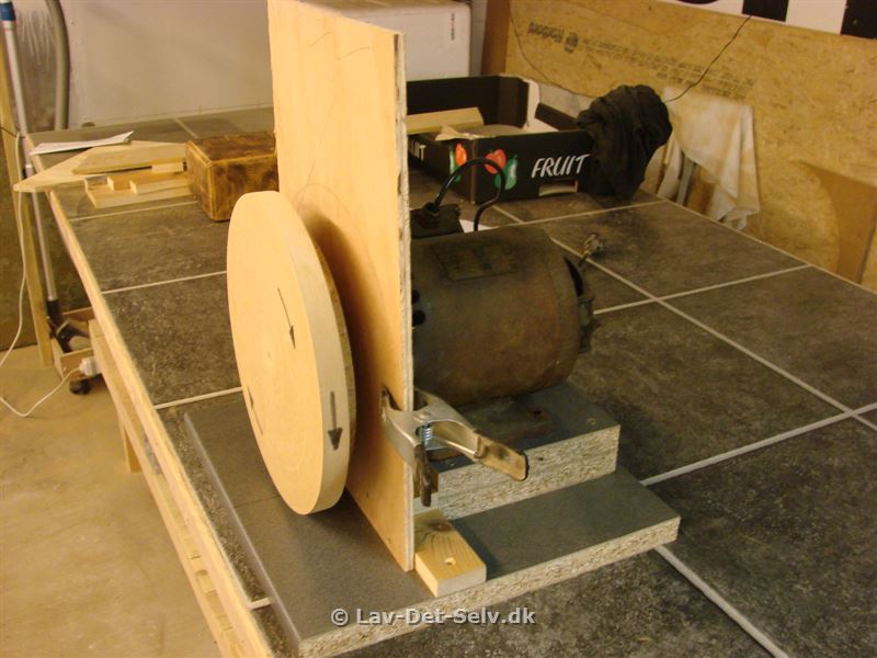

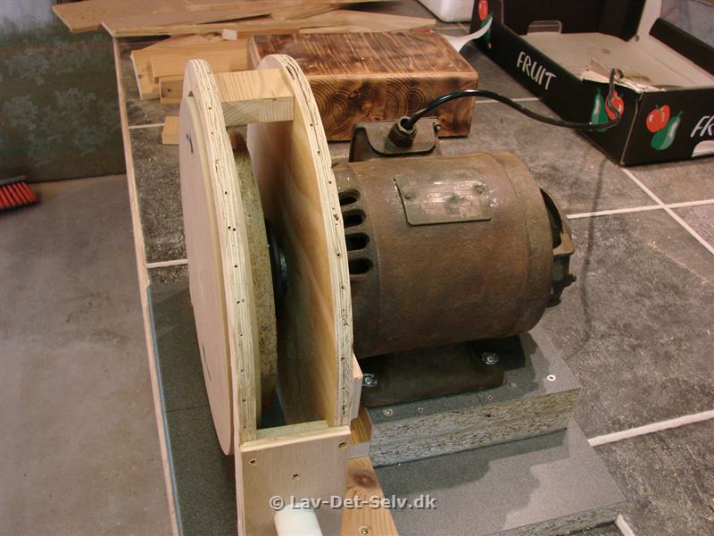

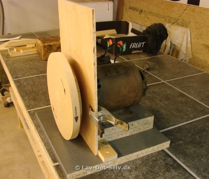

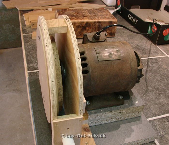

Så kom jeg næsten i mål med min tallerkesliber.
Jeg har købt en gammel Thrige asynkronmotor på 0,35 hk. 1436 omdr. 220 V. i den blå avis for en slik. Jeg har haft den skilt ad, og ja den er gammel, men i tip top stand.
Så kom arbejdet med at lave en sikker maskine omkring motoren. Jeg har kikket meget på nettet og er nået frem til denne udgave, lidt indspireret af en John Heisz.
Nu mangler jeg bare at lave en plads til den.. den oprindelige plads er den vokset ud af, så det betyder en lidt større omrokering af noget værktøj. Så skal jeg ha' lavet lidt strøm, så den ikke kan starte utilsigtet efter eventuelt stømudfald.

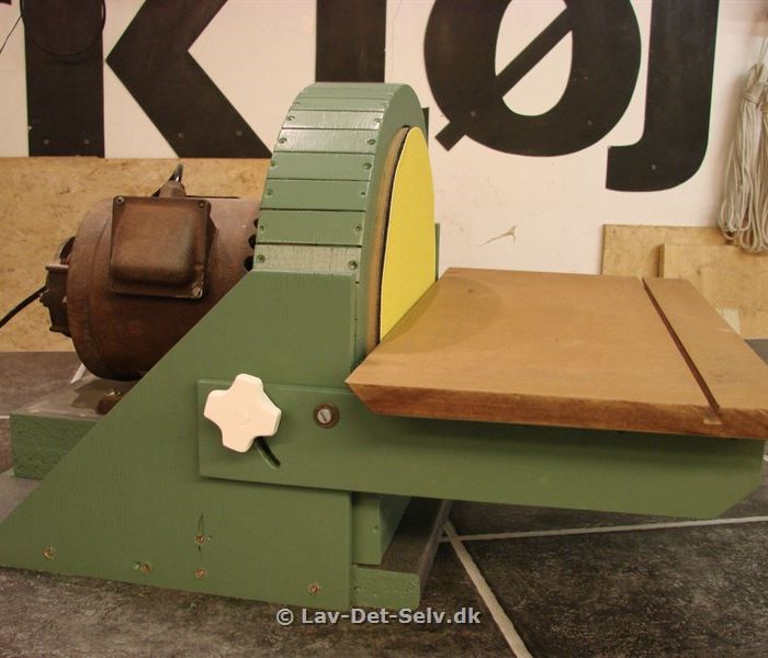

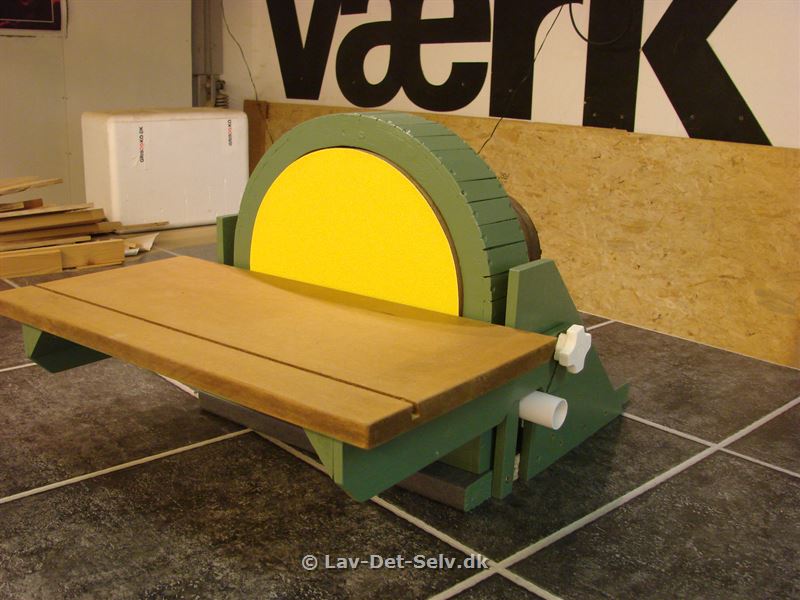

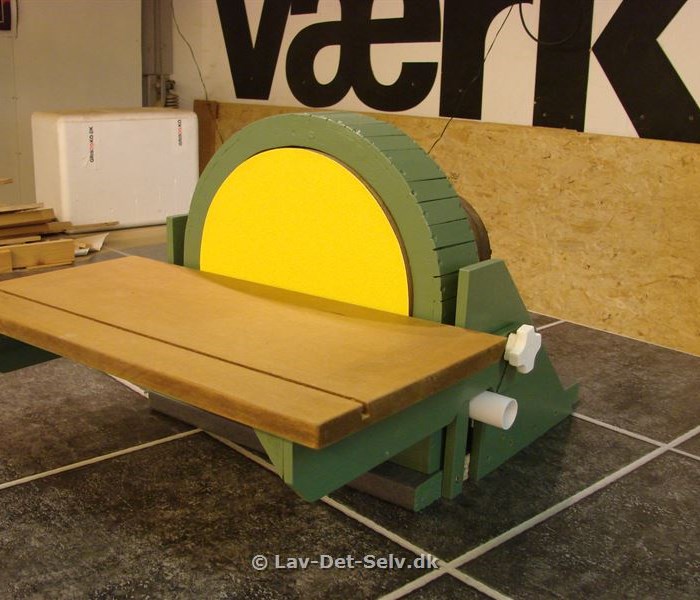

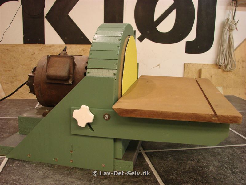

Den færdige maskine.

Efter at have monteret skiven, begynder opbygningen.

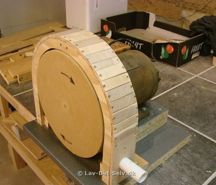

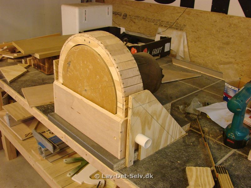

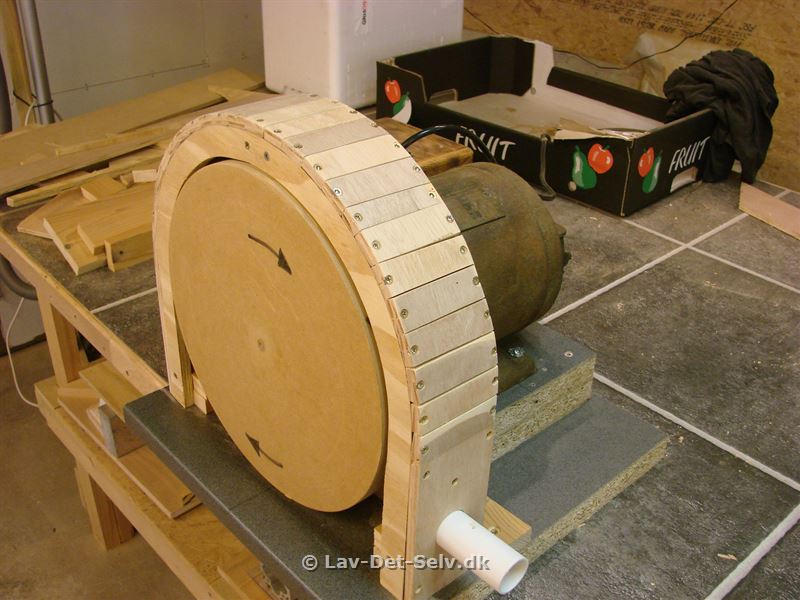

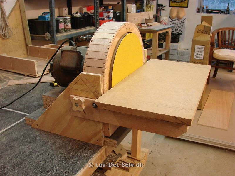

Sikkerhed for fingrene, og udsugning i bunden.
Tallerkensliber

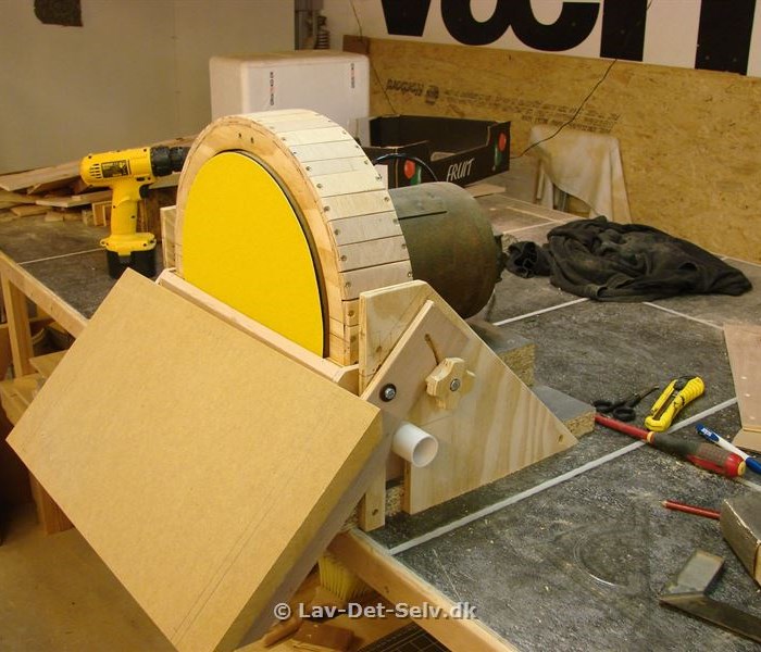

Små stykker træ skrues fast.
Tallerkensliber

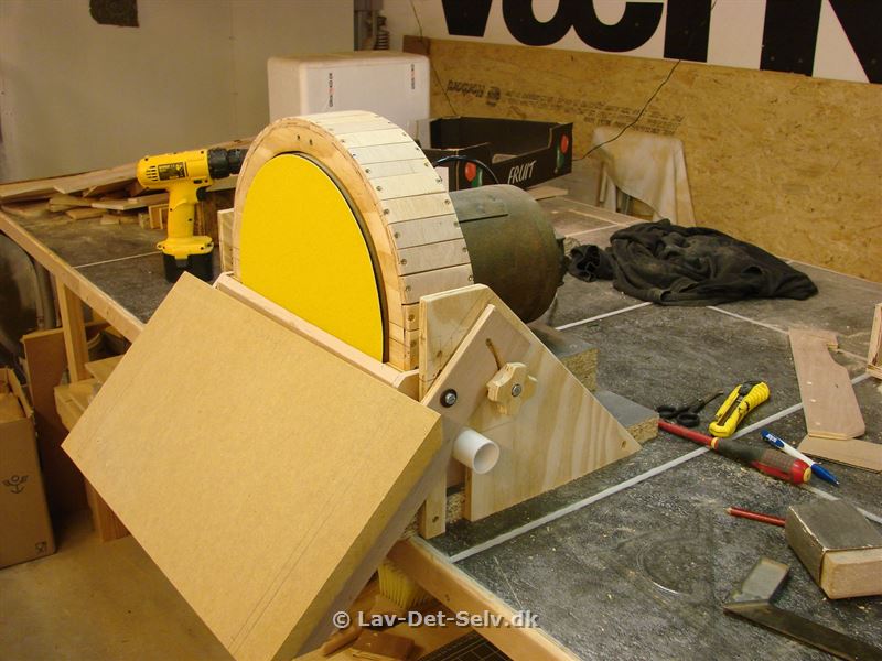

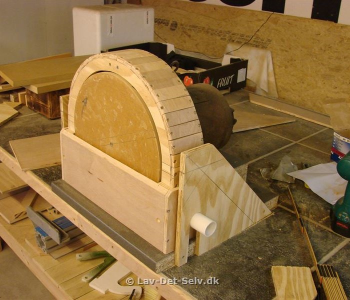

Suget laves færdigt.
Tallerkensliber
Landet bliver til.
Tallerkensliber

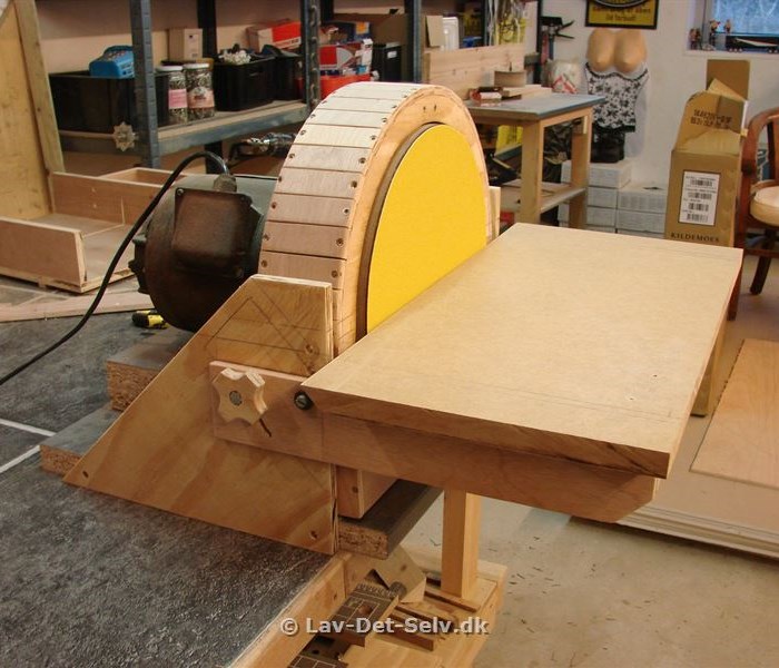

Udfordring, da det skal kunne vippe til 45 grader.

Færdigmalet.

Super flot Henrik, det er du bestemt sluppet godt fra, kan vist ikke gøres bedre, den' ka' du godt være tilfreds med, fine detaljer flere steder 5 stjerner for det fine resultat. Du limer vel sandpapirs rondellen på med alm. hvid lim under pres mens det tørrer? Bliver meget inspireret af denne. Mvh. Jan.
PinkHenrik skrev den 22-12-2014
Takker for rosen. Jeg har købt sandpapir med velkro bagside, da jeg havde en velkro "han-dims" liggende, som jeg har limet på. Det giver mig en bedre mulighed for at skifte papiret rimeligt nemt, så jeg kan bruge den til både det grove og det lidt finere.
maskinsnedker skrev den 22-12-2014
Smart ;-) hvor køber du sandpapir? Gætter på Ø 300 mm. Med Astrikan (den bløde del) af det vi kalder Velcro bånd, den hårde del, hedder Velcro men sådan hedder de forskellige dele, (lærte det for + 20 år siden, B.la. saddelmager) Kan godt "se" det er smart, men vist også dyrt, nu har du jo dette, ellers ku' man jo ha' nogle skiver med forsk. korn til at ligge, lige til at spænde på. Men tar' hatten af for dig (om jeg havde en') for den fine skivepudser, rigtig go'
Håndværkeren skrev den 22-12-2014
Har du virkelig lavet den helt af dig selv :-) Virkelig et flot LDS projekt.
Ja det er ø300mm. Og kært barn har vist mange navne, det går vist også under Amerikansk lynlås :-) Jeg har købt papiret hos http://www.slivern.dk/shop/frontpage.html Ja, det er nok en dyrere løsning, men jeg kan ikke bare skifte skiven, uden at skille det hele ad, og det har jeg ikke lige mod på hele tiden...
