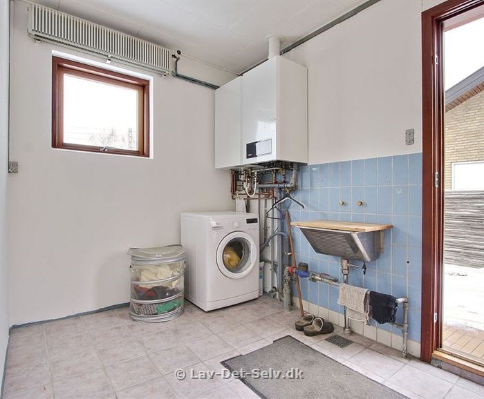

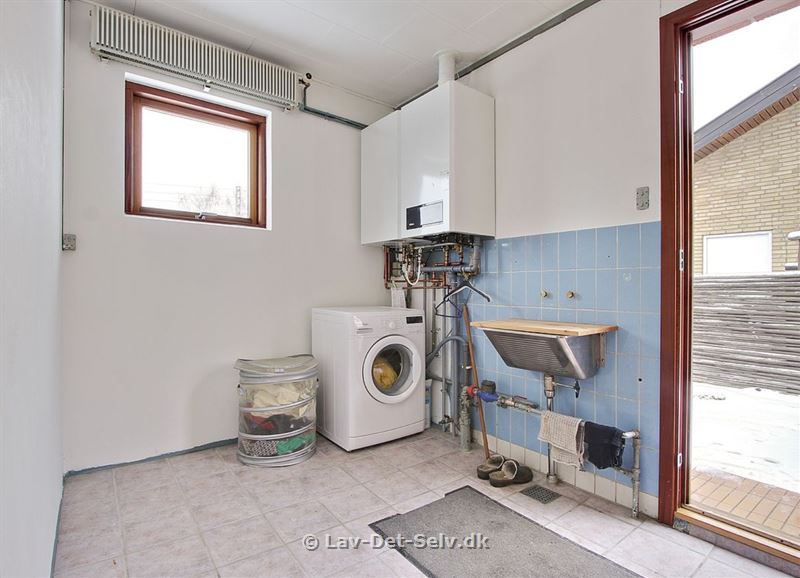

Før

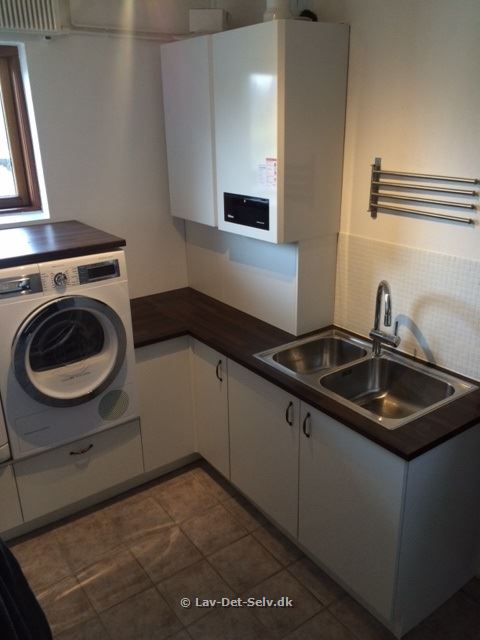

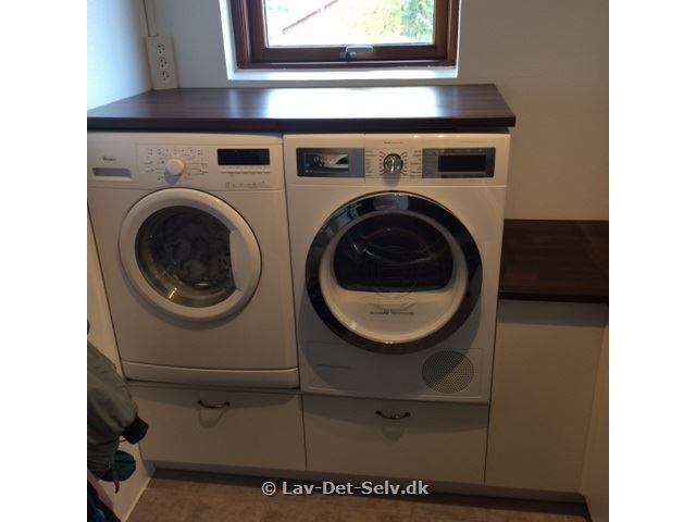

Efter
Bryggersprojekt
Efter

Flot :) Skal selv snart i gang med bryggerset, så lige et spørgsmål, har du lukket ind til afløbet der var under vasken ? Det ser ikke ud til at der er åbent under skabene.
Mpelit skrev den 28-11-2014
Tak. Skabene står på plastikben og der er aftagelig sokkel med clips. Der er åbent inde på bagsiden og bunden af skabet pga. rørene.
Bygningssnedkeren skrev den 01-12-2014
ET rigtig pænt resultat, et helt andet rum at se på det må give en ekstra stjerne ved fruen.
fourtyfours skrev den 06-12-2014
Ser rigtig pænt ud, men hvis du en dag skal sælge, får du en K2 i tilstandsrapporten på det afløb. Det har jeg lige fået på et lignende, og der var endda 25 cm. luft op til skabets underside.
Mpelit skrev den 06-12-2014
Tak. Fourtyfours: Tak for info. Hvad har de skrevet helt præcist i som forklaring/begrundelse?
ev elmand skrev den 13-12-2014
Det er rigtig flot, også med de forhøjede vaskefasiliteter. Jeg har klaret den med afløb på følgende måde. Skær et meget stort hul ud i bunden af skabet, som afløbet sidder under. Så stort at der kun er 40-50 mm tilbage af bunden både i sider og front. Læg så en ny hylde løs ind over bunden, så der bliver dobbelt bund. Det er så let at tage den løse bund ud, og vupti er der fuld adgang til afløbet. Når det sidder som det skal, er det kun synligt at der er dobbelt bund.
