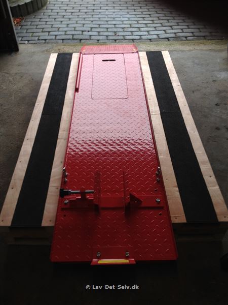

For kort tid siden havde Bauhaus tilbud på en MC - Lift. Jeg kørte til Skalborg for at se på tingene. Det så fornuftigt ud, så jeg bestilte en på Bauhaus's Webshop.
Pris 1699 frit leveret på adressen !
Efter få dage arriverede liften så med Fragtmanden.

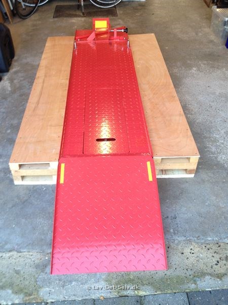

I stedet for at smide emballagen ud har jeg lavet et på "Støtter" til begge sider af liften, således at jeg kan køre motorcyklen direkte op på liften. Dette for at afhjælpe lidt korte ben !!
Håber billederne forklarer fremgangsmåden !

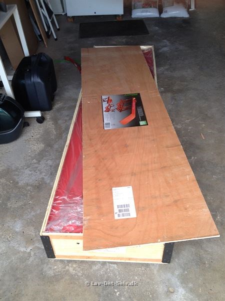

Emballeret i en "Træ" kasse

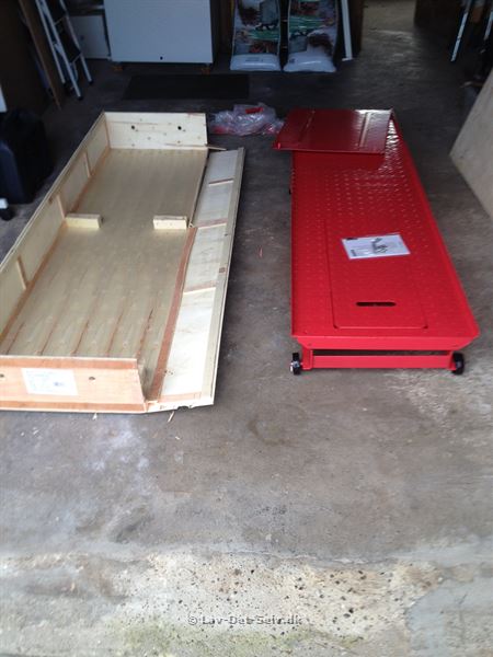

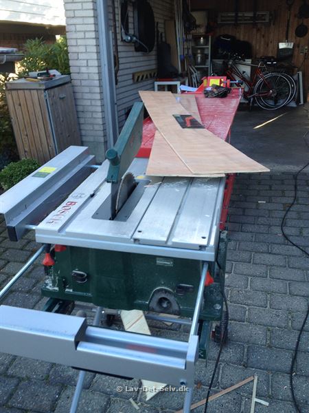

Top og bund flækkes i 4 dele

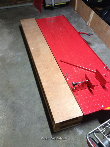

Mit "Skelet" er opbygget af 50x50 Reglar.
MC - lift
Brug hvad du har på lager !
MC - lift

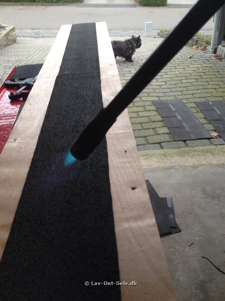

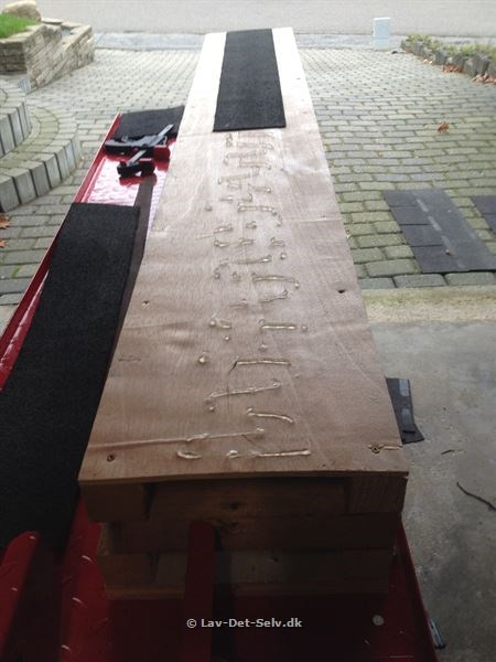

Pålimning af tagsingelsrester
MC - lift
Lidt ekstra varme !
MC - lift
Så er vi klar til Pan'en kommer hjem !
