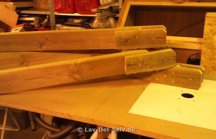

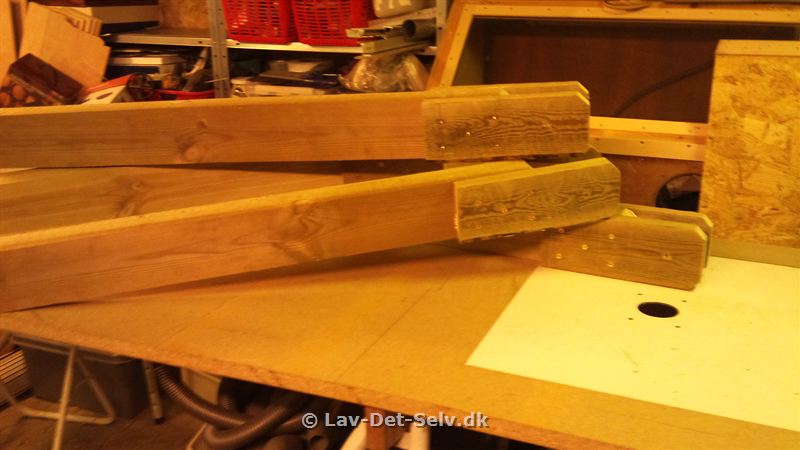

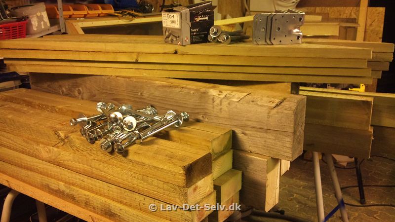

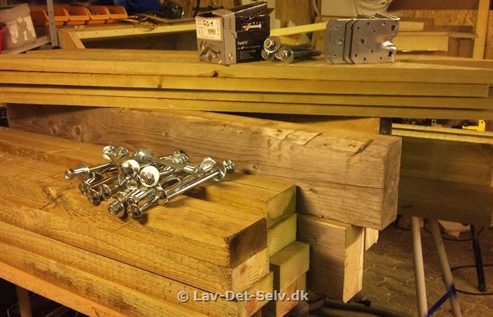

træet er skåret i længde og hardweren fundet frem

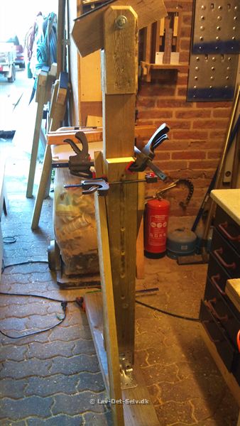

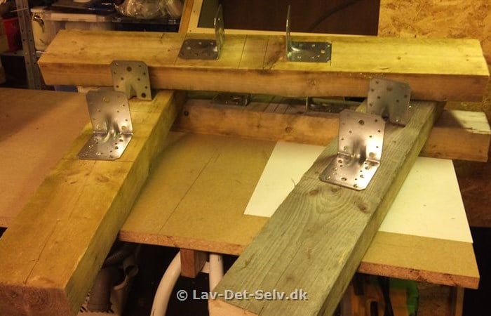

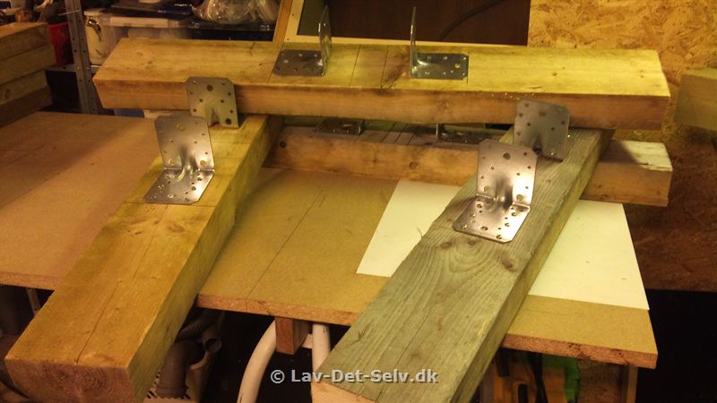

så har jeg skruet vinklerne på det som skal blive fødderne på de 4 bukke
båd stativ
her har jeg limet og skruet toppen af bukkene hvor klodserne som støtter båden skal sidde

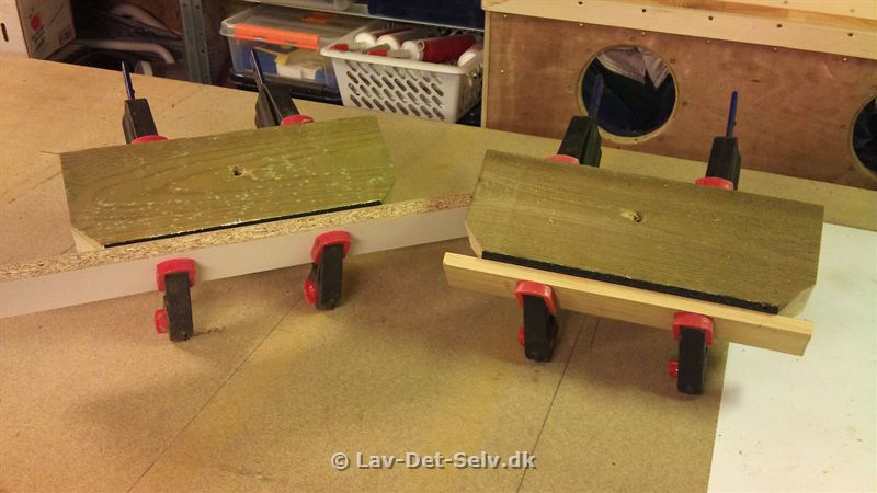

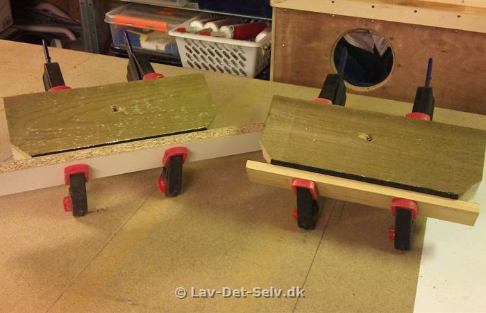

her limes der gummi på klodserne

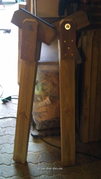

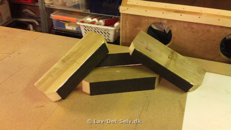

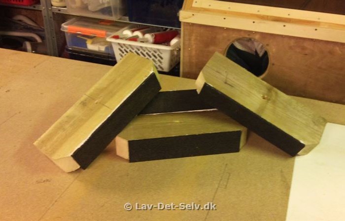

her de færdige klodser
