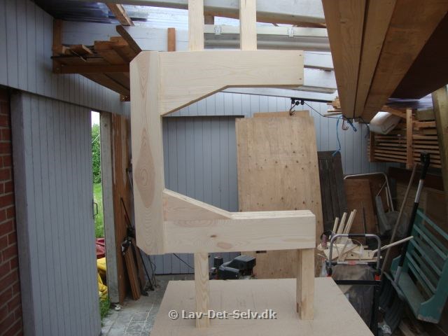

Som skrevet i 1. del er det oprindeligt en' 16" båndsav jeg købte tegninger til, målene ændrer jeg lidt på så jeg får en' 18"

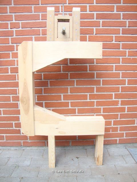

Maskinens' "krop" lamineres i 7 lag fyr, så det bliver en stærk/stiv konstruktion.
D.   8. Juli.
Så er "rammen" færdig skal have nogle gang lak.

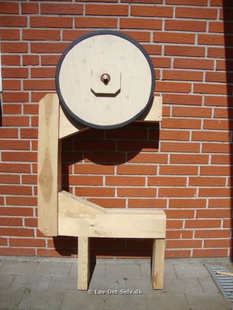

Fik drejet af så hjulene nu er 100 % runde, dejligt materiale at dreje i (pong tror jeg det hedder) 1826 omdr/min som er meget passende.

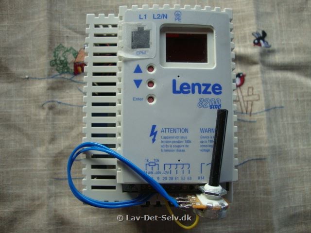

Frekvens-omf. skal snart installeres, men er noget i tvivl om hvordan den skal forbindes med motoren. (har fået hjælp her på LDS takker for dette)

Fik min frekvensomformer er sluttet til, fulgte nøje de anvisninger jeg har fået.

18 Båndsav. 2.

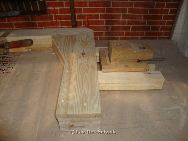

Prøve opstilling.

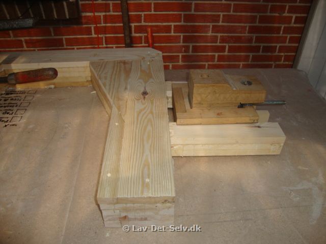

Prøve-opstilling.

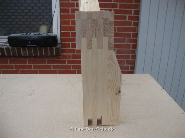

18 Båndsav. 2.

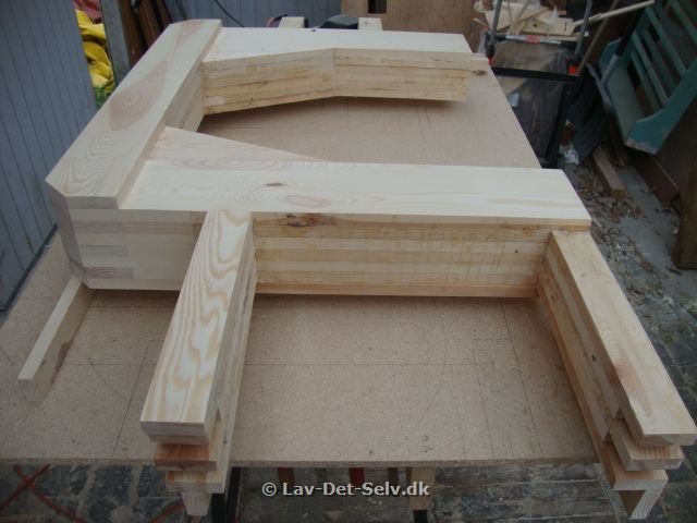

Når der limes i den ene ende, tilpasses delene i den modsatte her ses overlappet som så er modsat i næste lag.
18 Båndsav. 2.
Bunden (saven skal stå på) sættes på, når den klods, fastgøres med lange franske skruer 4 stk + 1 gennem akselen så denne sidder urokkelig fast. hvori nederste båndhjul skal fastgøres er monteret.

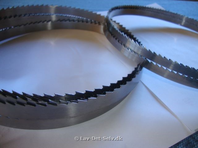

Båndsavs-klinger en' 10 mm. & 15 mm. lgd. 3140 mm. begge 0,4 mm i tykke for at kunne holde.

Et større pudslespil at få samlet alle delene, brugte vel ca.1 ½ l. lim beregnet til udendørs brug.

Frekvensomformeren til båndsaven jeg mangler en håndsrækning ang. tilslutningen spænding 220/240V med den anden ende er der 5 muligheder kan en eller anden give et vink til hvordan det skal kobles til motoren som er en 1.1 Kw fik så endelig tilsluttet omformeren, og det kører ret godt.
