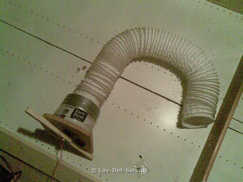

 Et nybyggede solfyr.  kører PT tests på det.  havde arduino hen over. men simpelt er godt, simpelt er nemt.
 Lavet af gamle dele, som jeg havde liggende.  dog har jeg haft en del tømmermænd, sammen med gutterne.  og resten af dåserne er fra nær og fjern.
 dette er sikkert ikke den bedste måde, måske heller ikke den praktiske måde, men det er min måde at lave det af hva jeg havde liggende og kunne finde.
 istedet for at bruge arduino temperatur styring, og en extern strømforsyning. har jeg valgt at lave det helt og aldeles selvkørende med solceller. ingen elektronik og ingen thermostat..   jeg åbner vinduet hvis jeg syntes det er for varmt.
når solen skinner starter fyret.
 186 dåser, en gammel motor fra en fjernstyret helikopter, en propel fra en bord ventilator, en ½ 5L øltønde til propellen.  noget 127mm hjemme isoleret slange " skal laves om til vægmontering i fremtiden tror jeg" og så noget plexiglass som jeg havde stående. noget spånplade og nogle bræder til tagspær tror jeg. og 4 tuber acrylmasse og 2 sorte vind og vejr bestandigt mat sort spray.
 og sidst men ikke mindst 10 stk polycrystaline 0,6V 3,6A solceller.  = 6V og 3,6A ( ca 20W )
 det dyreste komponent på hele fyret her. det må være solcellerne og tabbing wire og flux pen.  resten har stort set været gratis.
 lavet i forsøg på at sænke olieforbrugt på oliefyret, måske bare en anelse. temperatur på fyret i sollys, ca 60-70 grader når ventilatoren kører.  vil ikke lade det køre uden ventilator da det nok bliver overophedet.

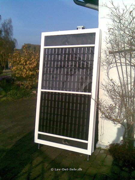

Solfyr
et færdigt solfyr

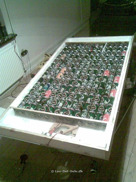

Solfyr

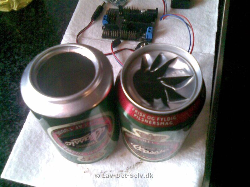

hvordan jeg har lavet dåserne.

blæsere- ( ducted fan)

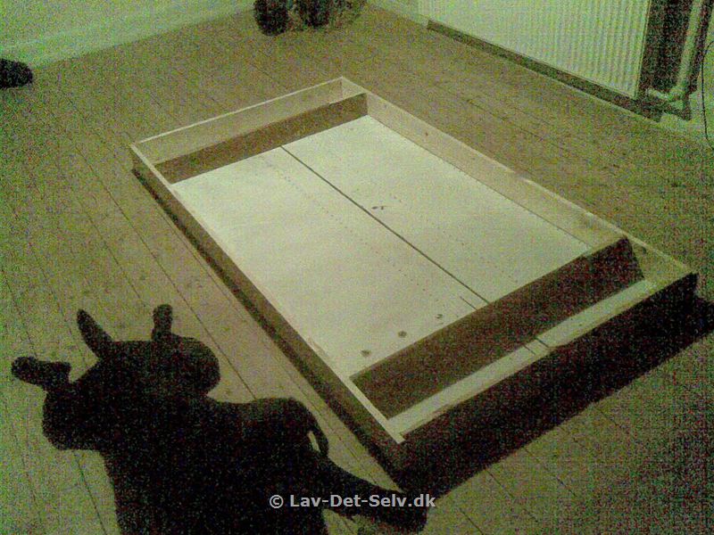

kasse

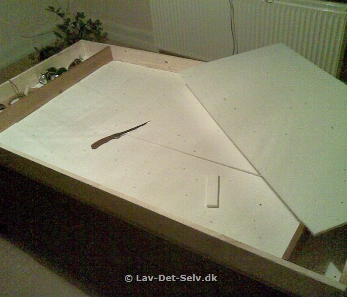

montering af isolerings plader

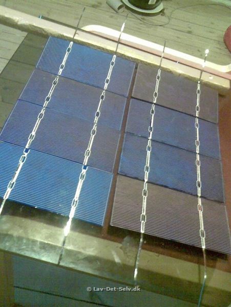

solcellerne.

Hej det ser godt ud, min far har lavet samme model, men han får ikke så meget vinding ud af systemet.... han ville gerne have varmen fra solfangeren ned i kælderen, men den "taber" varmen på vejen... der er selv. brugt isolerede rør osv.
Logistikmus skrev den 12-11-2011
Possaris lov. den bør i læse lidt om. istedet for rør, så lav isolerede varmekanel. en slange som jeg og i har brugt, taber en del tryk over lange afstande, idet den er blød. men en kanal lavet i hård matriale og som er isoleret er meget meget mere effektiv. pt får jeg 40 grader varm luft ind i huset i solskin, og jeg har ikke brugt isolerede slange fra hus til fyrindsugning.. kun fra fyrudstødning og ind til huset. men lange rør er en dårlig ide. er så småt ved at prøve at udtænke nogle ider til kanaler lavet i 12mm plade, og så med 12mm flamingo indvendigt. på den måde har man mindre modstand , og luften når nemmere frem.
