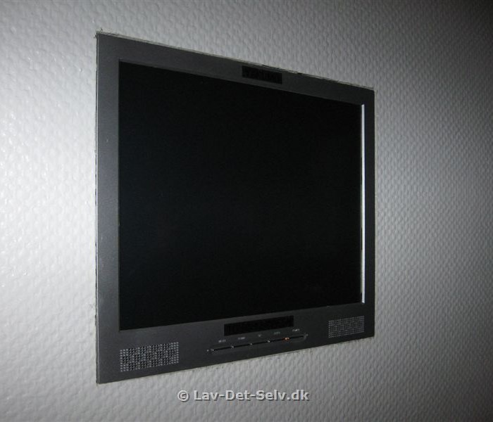

Jeg har længe gået og rodet med tanken om, at lave en Touch-Screen Jukebox i køkkenet. Noget i stil med det der er på visse beværtninger osv.At købe sig frem, koster en halv arm... men så må man jo LDS ;-)
Det gør jeg så. Jeg anvender en gammel aflagt PC, som lagermedie og programstyrer. Det er helt enkelt en ganske almindelig PC med XP installeret. Dertil bruger jeg et Jukebox program, der er lavet til touch-screens. (Kan også bruges til almindelige skærme).
Hele ideen er, at man ikke har hverken mus eller tastatur stående. Man har kun en touch skærm indbygget i væggen. Skærmen jeg bruger er en aflagt 15" TFT skærm, som jeg selv bygger om til touch skærm.
Så bliver der monteret subwoofer (skjult i kogeøen) og højttalere i køkken-alrummet og wupti kan man så høre god musik derude... både til madlavning, men også til fest.
Jeg laver trådløs internetforbindelse, så man kan hente opskrifter direkte fra nettet, eller hvis man har lyst kan man se internet TV eller lytte til internet radio.
Her er de første billeder af projektet... PC, m.v. kommer til at stå i skabet på den anden side af væggen. Lydkontrol, bliver fjernbetjent fra lille kontroller på kogeøen.
Vender tilbage når projektet skrider frem...

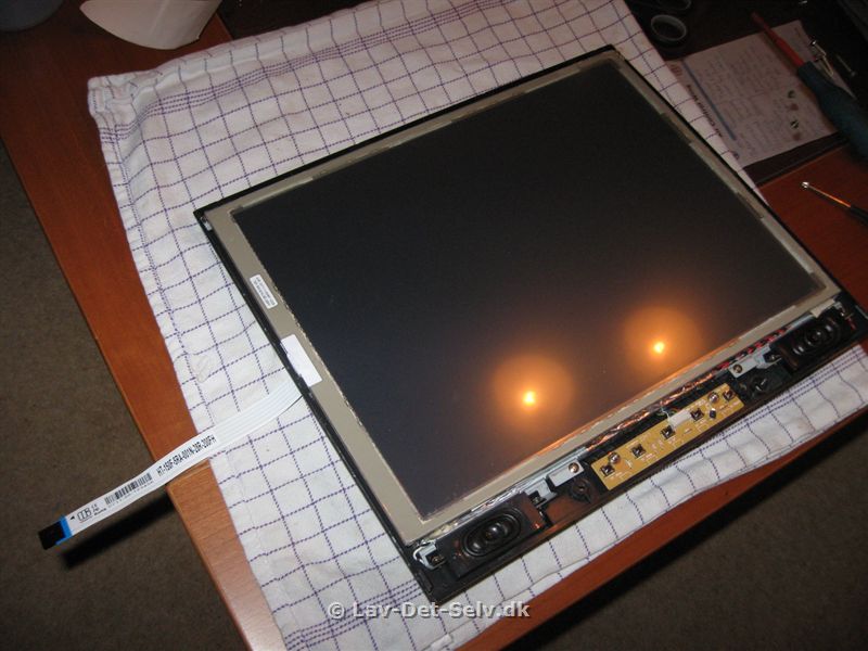

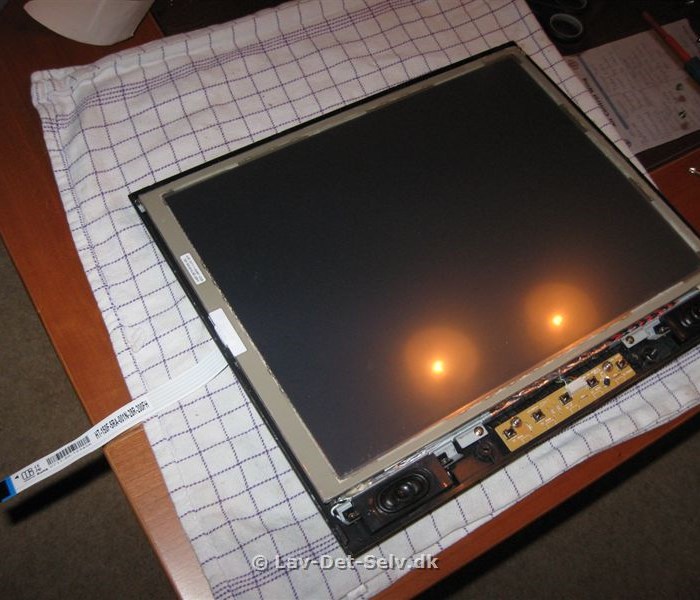

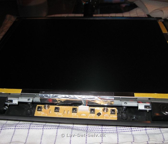

En adskildt monitor med tæppetape...

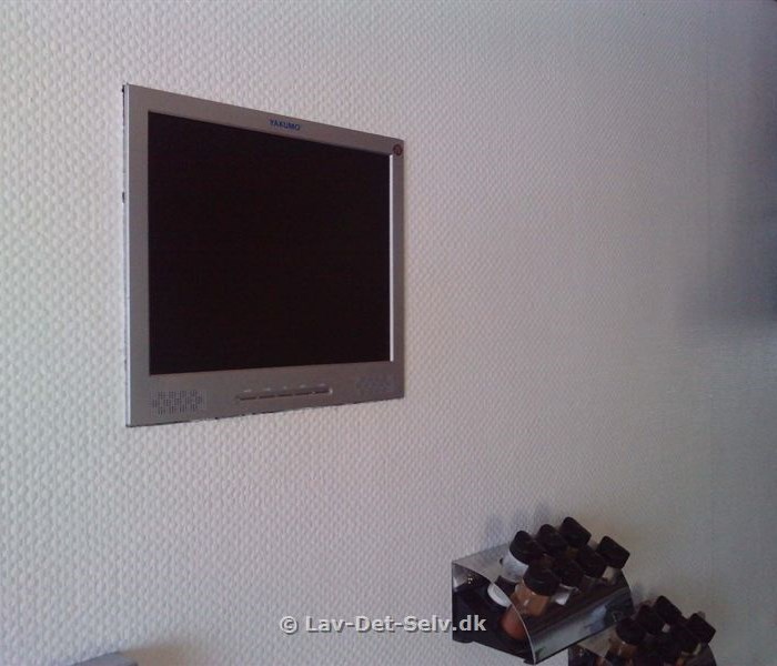

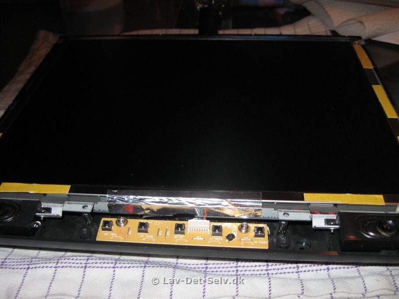

Touchpanel monteret...

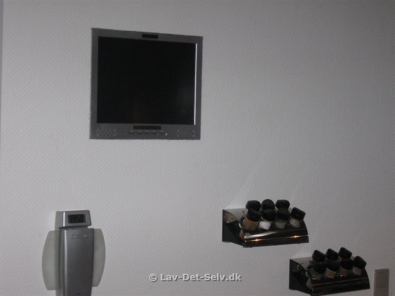

Monteret...

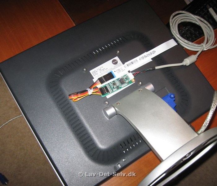

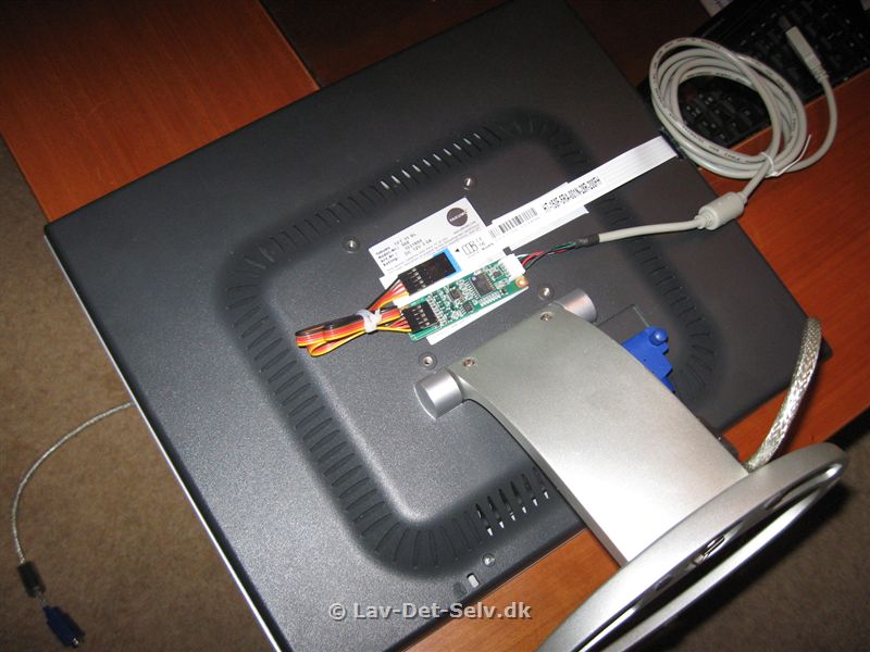

Controller og panelkabel monteret...

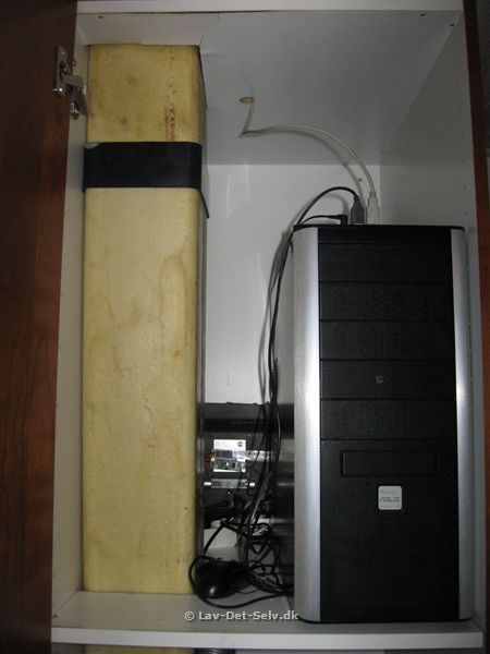

Serverskab...

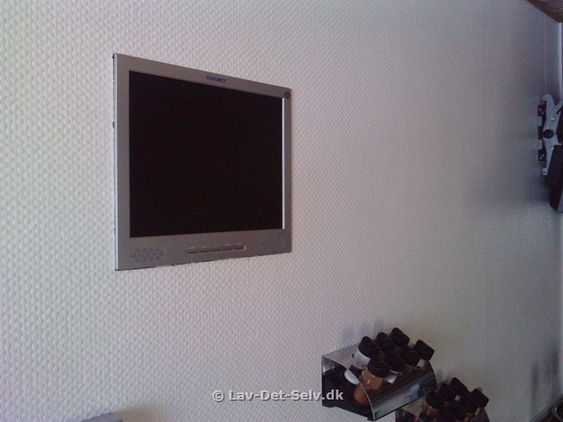

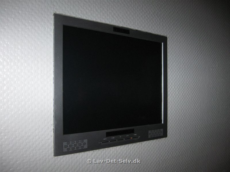

Så er skærmen fastmonteret...

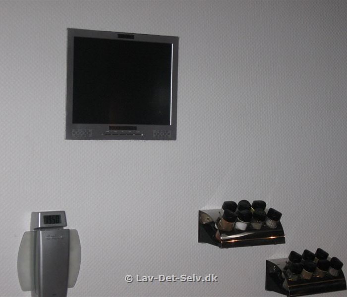

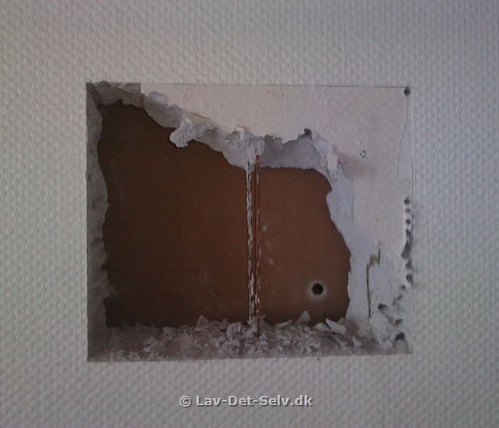

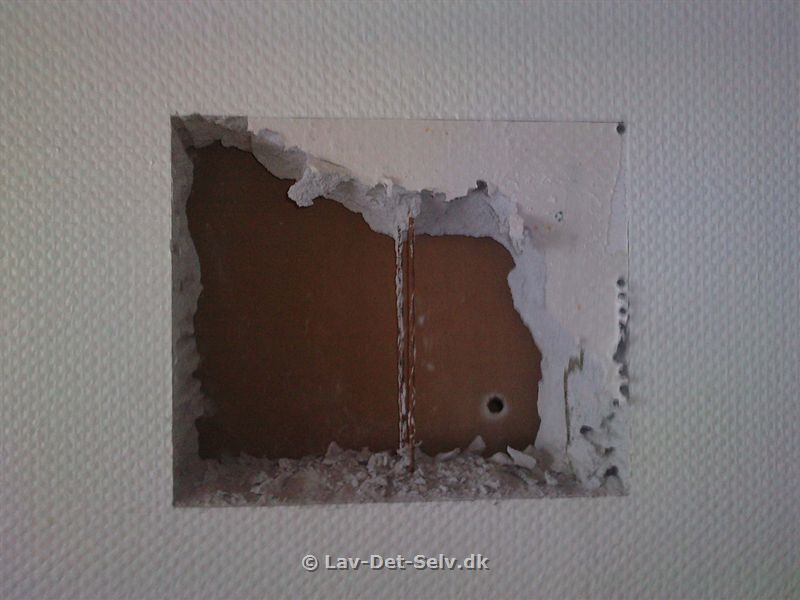

Et "før" billede...

Jeg har lagt lidt nye billeder ind i galleriet. Der kan man se hvordan jeg har bygget touch skærmen. Man køber et touch panel med controller, kabel og driver CD. Dernæst splitter man en monitor ad, der passer til panelet der er indkøbt. I mit tilfælde er der købt et 15" panel. Min monitor var så flad, at controller og kabler ikke kunne være inden i monitorkabinettet. Derfor lavede jeg et hul til gennemføring af det flade kabel fra panelet, i bagbeklædningen af monitoren. På skærmens kanter monterede jeg tæppetape, til at holde coveret på plads, efter ombygning. Selve monitoren bliver 3 mm tykkere, efter ombygning. Jeg måtte også hæve printet til knapperne på coveret, med afstandsstykker. Til sidst forseglede jeg mellemrummet mellem bagbeklædning og cover, med en elastisk danalim fuge. Det samme er brugt til at fastmontere monitoren i hullet i væggen. Billedet af serverskabet viser en ledning der går ud i toppen af skabet. Det er et 10m USB kabel, med en dongle i enden. Donglen ligg
jbr skrev den 13-12-2010
(fortsat)... Donglen ligger over rummet med min trådløse router og gør, at den trådløse internetforbindelse er perfekt.
Jeg har lagt en video op på You Tube, hvor man kan se en demo af skærmen: http://www.youtube.com/watch?v=uDnvCqC1DPI
