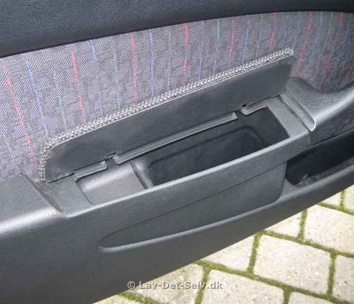

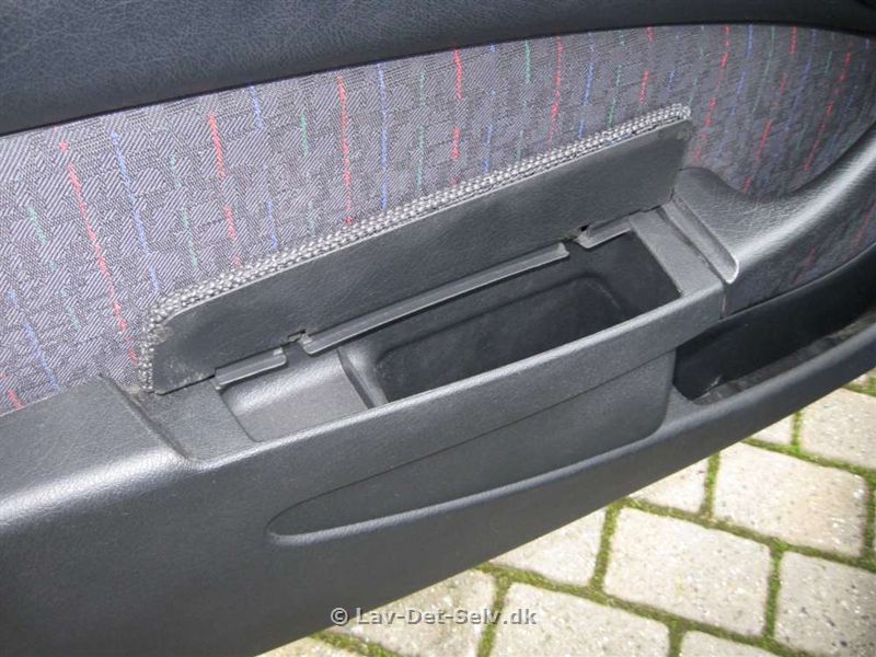

Jeg har en Citroën Xsara Coupe SLX.
Disse modeller, og andre Xsara også, har det problem, at låget til opbevaringsboksen i dørenes sidebeklædninger med tiden revner, hele vejen rundt, volker op og dermed gør det næsten umuligt at åbne lågene.
For det første er det grimt, for det andet gør det anvendelsen af rummene besværlig.

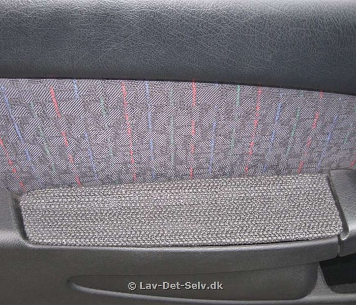

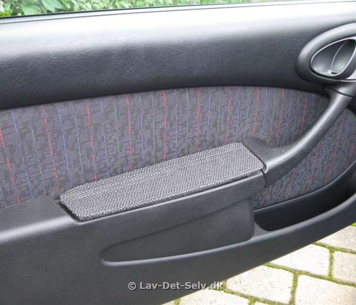

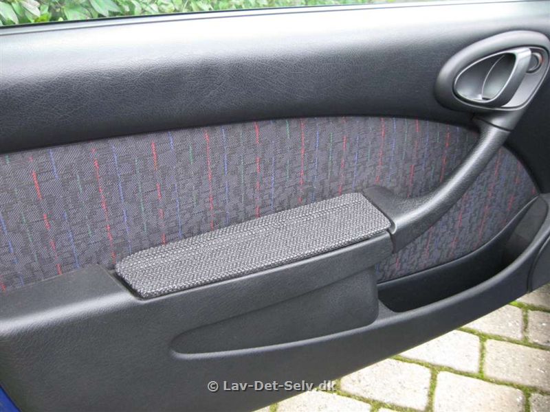

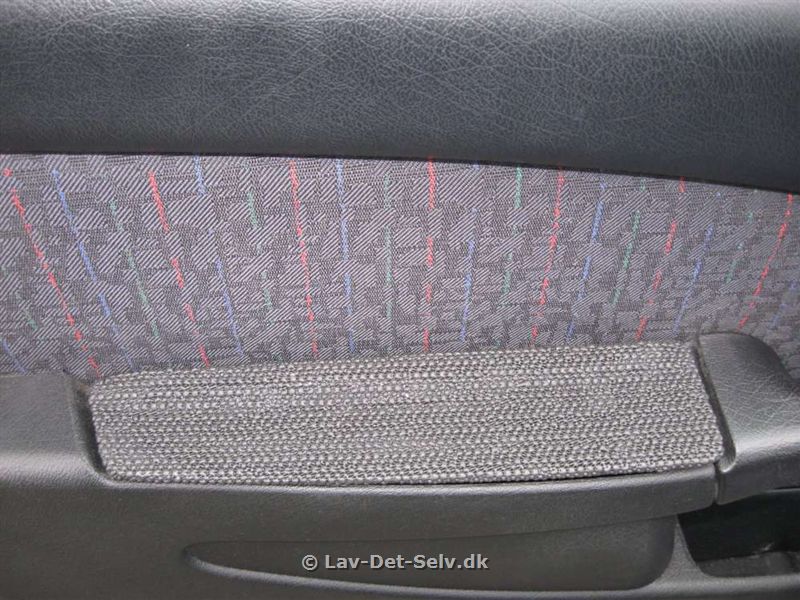

Jeg har løst problemet ved at skille lågene ad, fjerne originalbeklædningen samt polstringen, fuge skarpe kanter væk med sikaflex, og opbygge en skrå kant/overgang i enderne, ind mod dørbeklædningen.
Dernæst er hele plastfladen blevet spartlet med et meget tyndt lag sikaflex, hvori jeg har lagt noget af det der anti-rutsje halløj, man kan købe i f.eks. Brugsen eller hos en campingforhandler.
Da det var tørret op, klippede jeg det af, ca. 1½ cm. for stort hele vejen rundt og kantsyede det hele.
Når pladen klikkes på den del af låget der stadig sidder på døren (låget er i 2 dele der kan adskilles med en skruetrækker) kan man ikke se syningerne mere.
Pris, ca. 25 kr.
2 originale låg koster hos Citroën ca. 1000 Kr.
