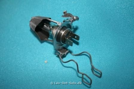

Her ses billeder af, hvorledes fatningen på en Citroën C3 er opbygget, og virker.
Billede 1 viser de tre komponenter, skærm - som på bilen er fastmonteret på parabolens bagside - pære og fastholdelsesfjeder, som er hængslet i skærmens nederste fæste på parabolen.

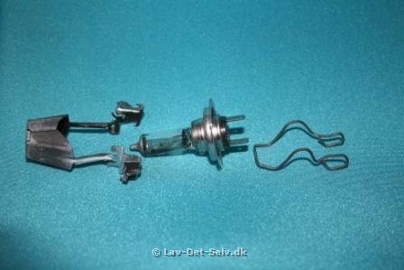

Billede 2 viser pærens position i skærmen.

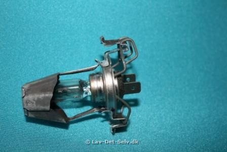

Billede 3 viser pæren på plads og fastlåst i skærmen.

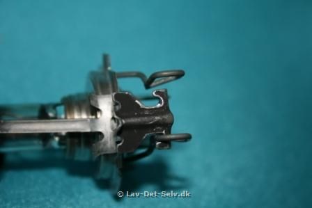

Billede 4 viser et nærbillede af fjederens lås.
At fjerne pæren:
Fjederlåsen skal presses ind og trykkes fremad, så de slipper indgrebet, hvorefter presset slippes og fjederen kan vippes, så pæren kan frigøres.
Ny pære indsættes og fastgøres i omvendt rækkefølge.

Skærm, pære og fjeder

Pære på plads i skærmen

Nærbillede af fjederlåsen
