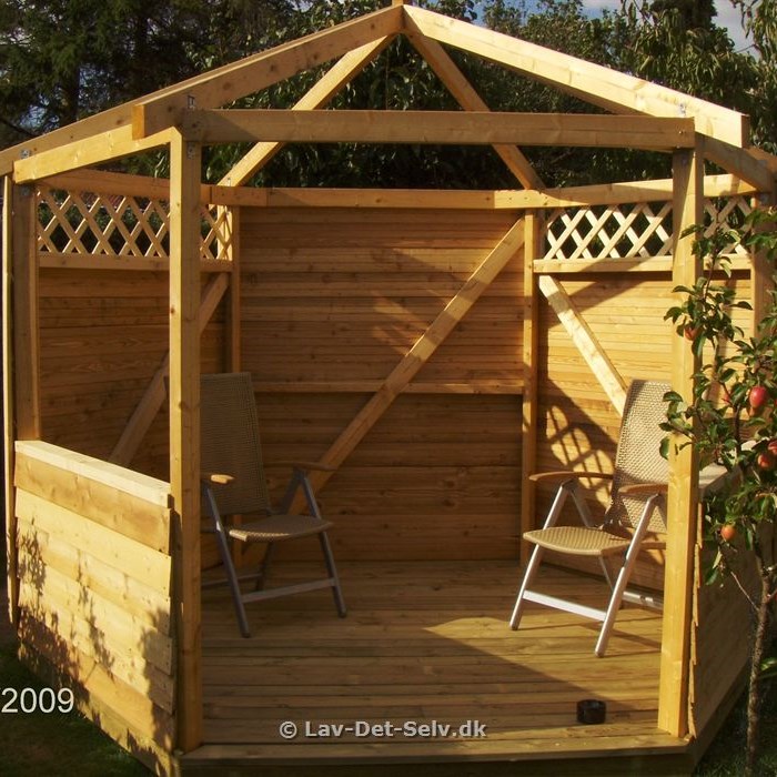

Have Pavillion

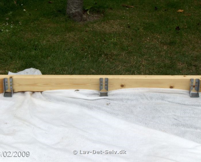

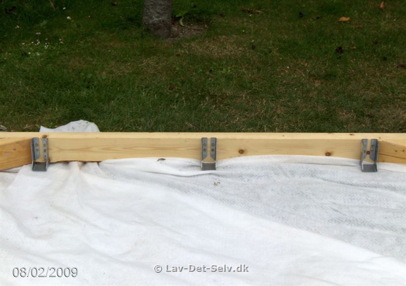

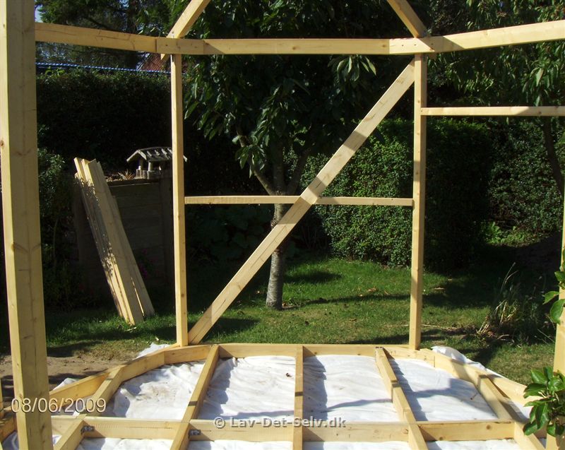

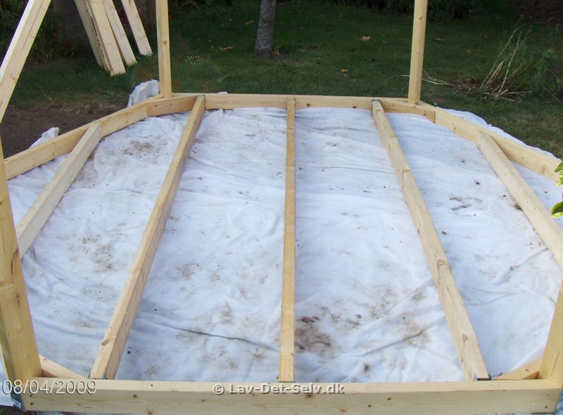

Bunden er lagt.

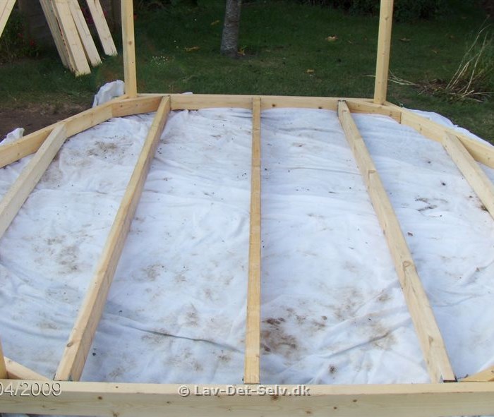

Have Pavillion
Samling i bunden.

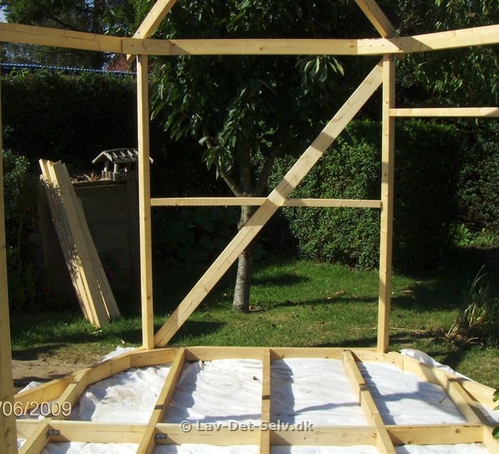

Have Pavillion
Så til det lodrette.
Have Pavillion

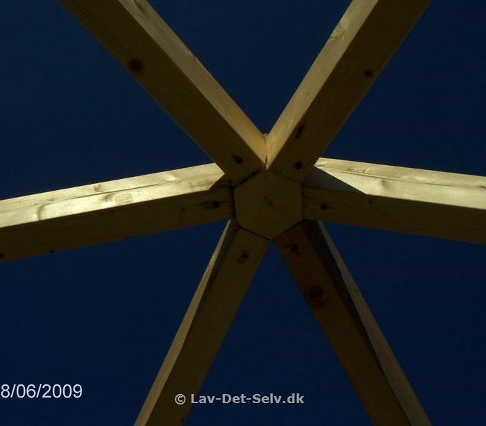

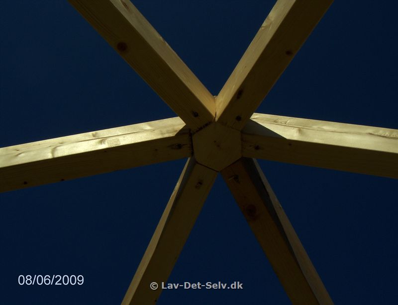

Samling i toppen.

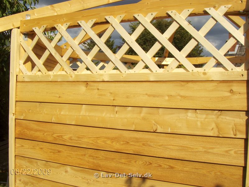

Have Pavillion

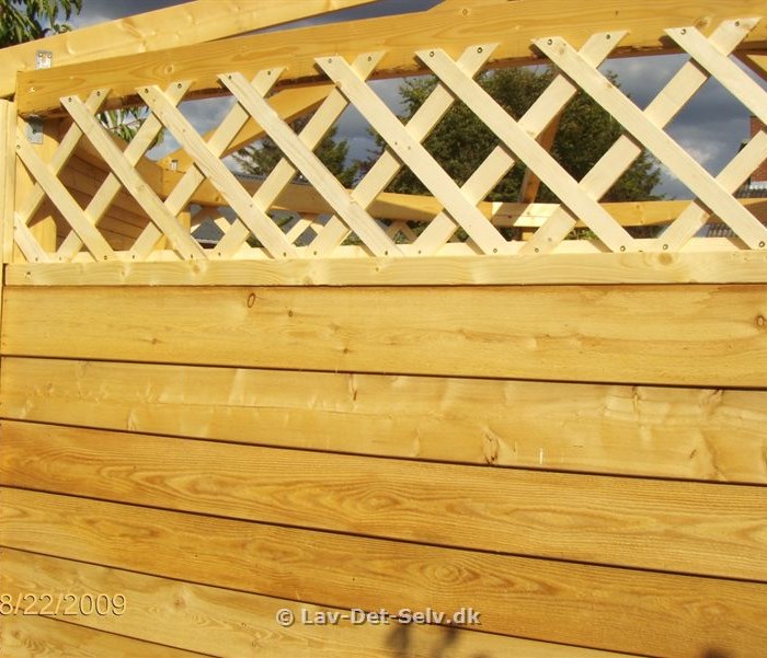

Beklædning.

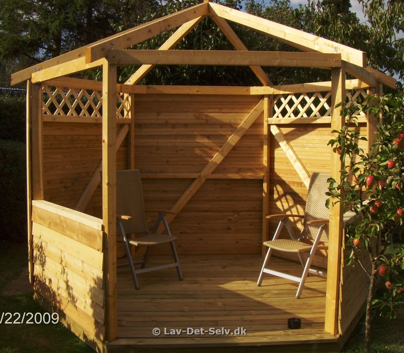

Have Pavillion

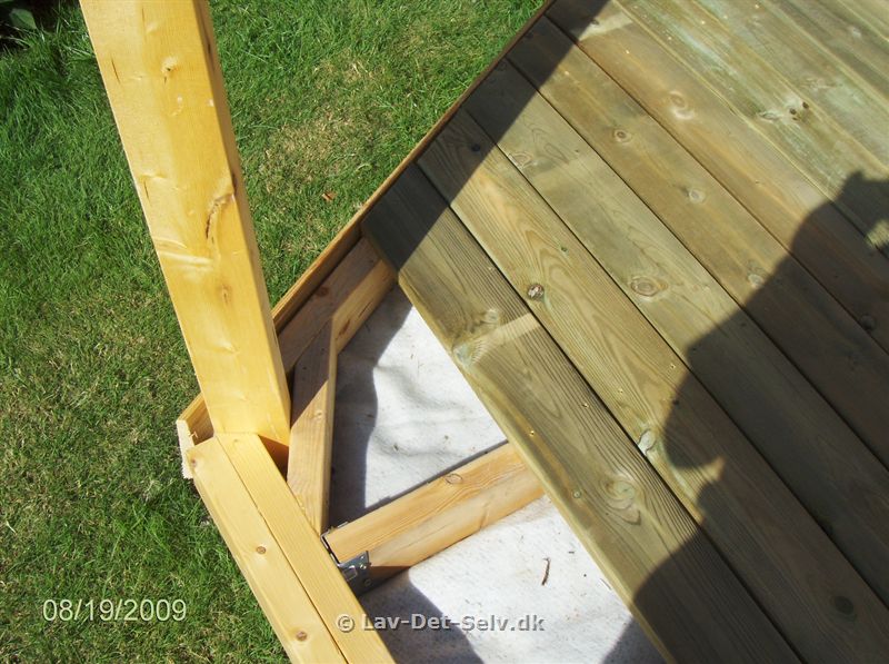

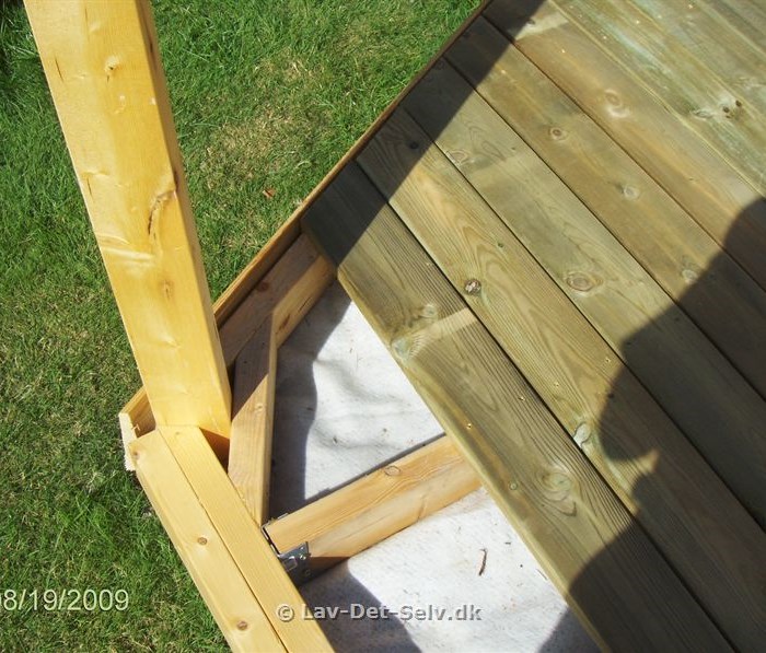

Gulvet lægges.
Have Pavillion
Klar til træbeskyttelse.
Håndværkeren skrev den 08-12-2009
Den ser da flot ud, står den direkte på jorden !
Nitsche skrev den 09-12-2009
Nej den er hævet 100mm. på 6 stk. stolpesko.
jetdirect skrev den 20-12-2009
mangler der ikke et tagpap tag så du kan nyde dit arbejde i regnvejr Du skriver den står på 6 stolpe sko resten er vel boltet til disse ,så du ikke har problemer med forsikring hvis stormen skulle tage den
tenna 957 skrev den 17-03-2010
wow den ser flot ud min mand og jeg påtænker at gå i gang med at lave en pavilion her til sommer det er fine billeder du har lagt ud,
