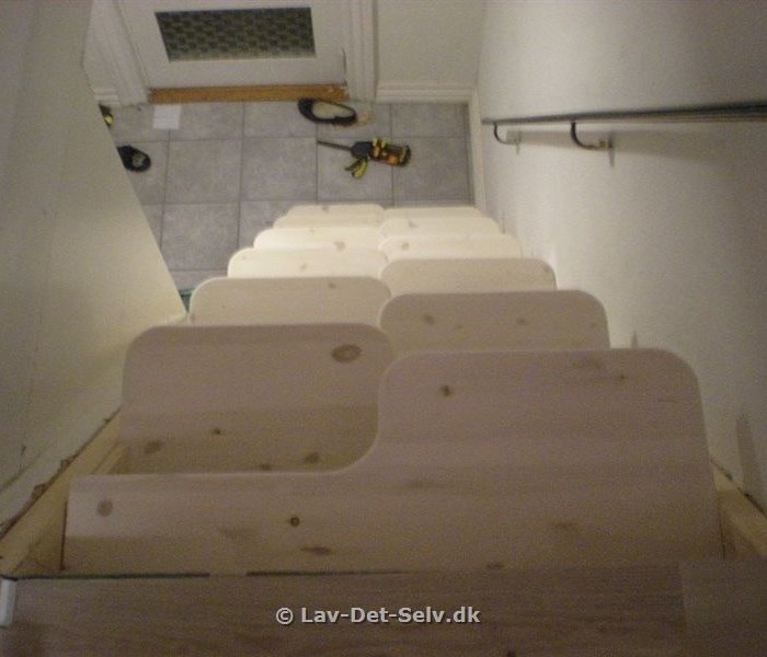

kirkeblad fra 1968 jeg fandt der den gamle trape, blevt revet ned.

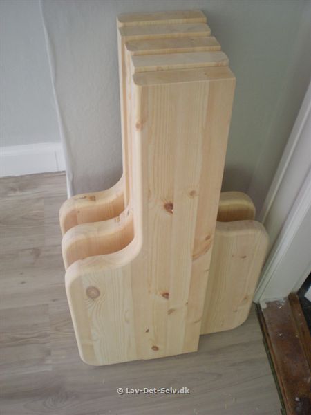

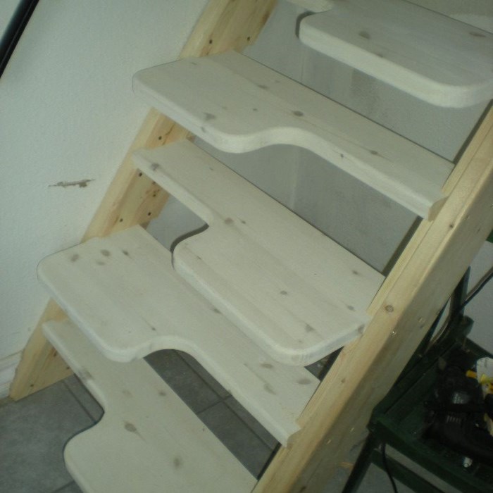

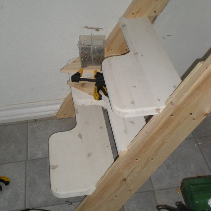

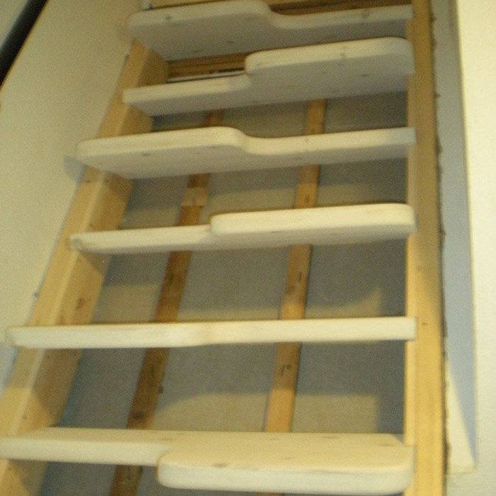

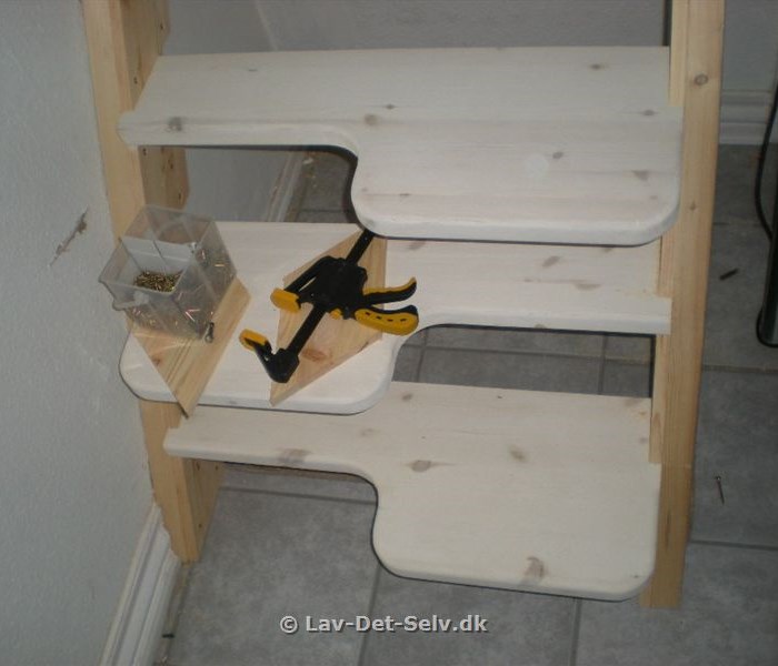

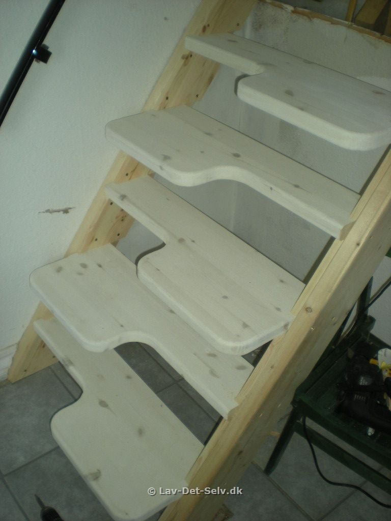

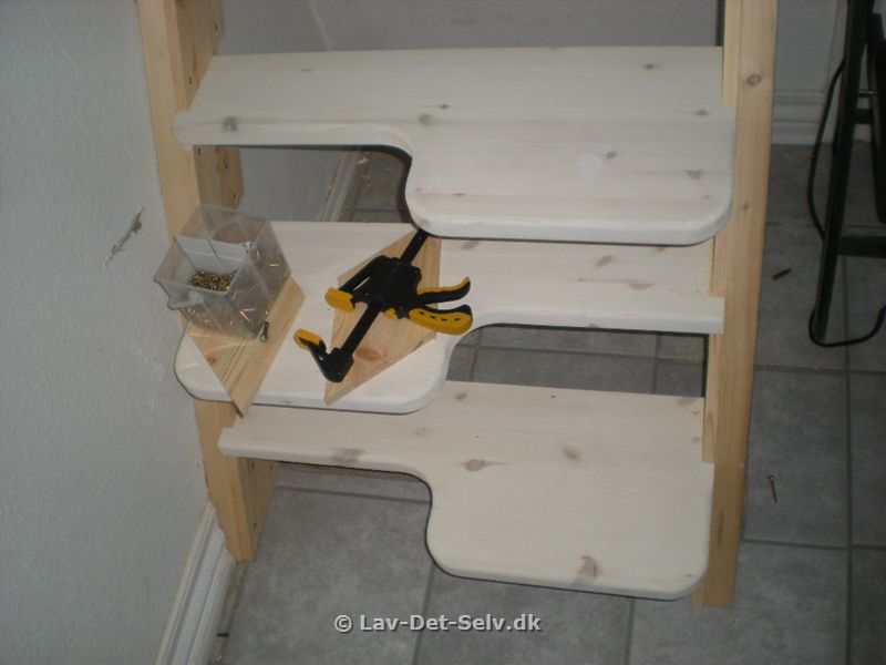

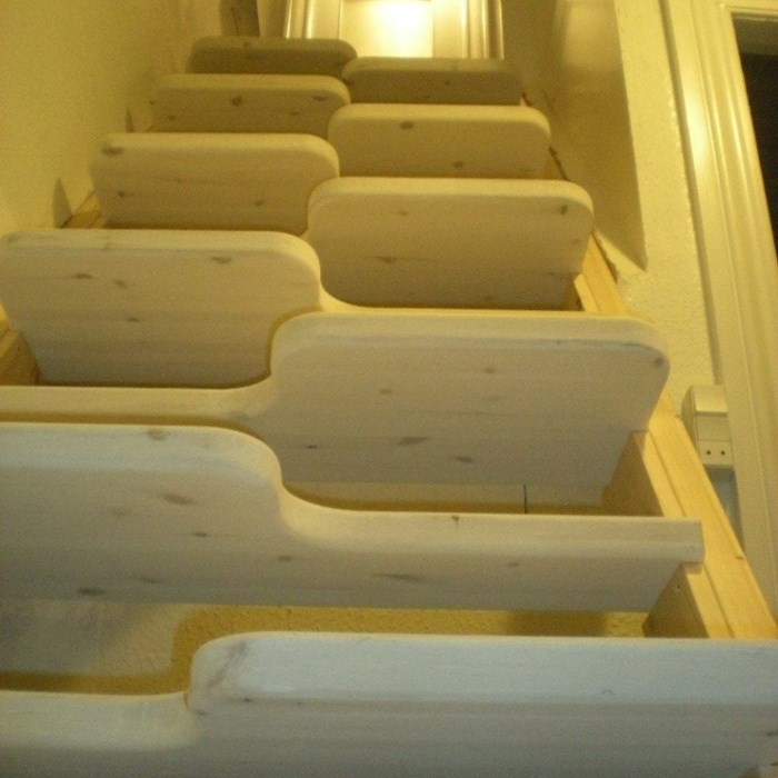

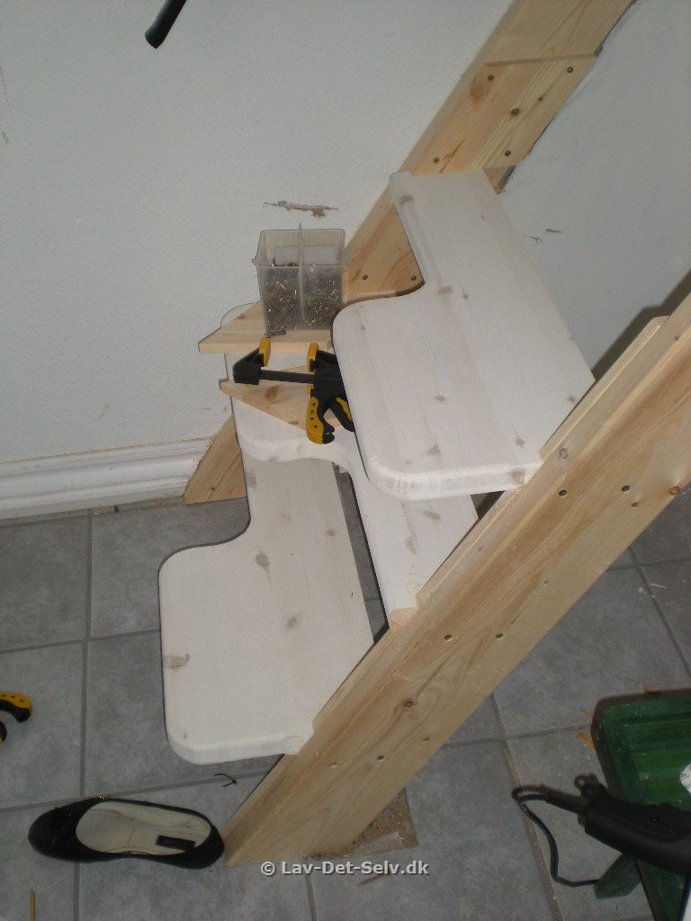

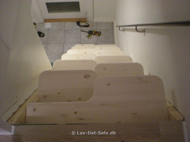

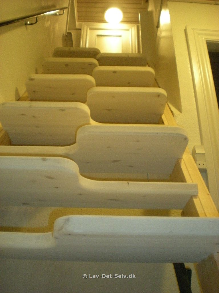

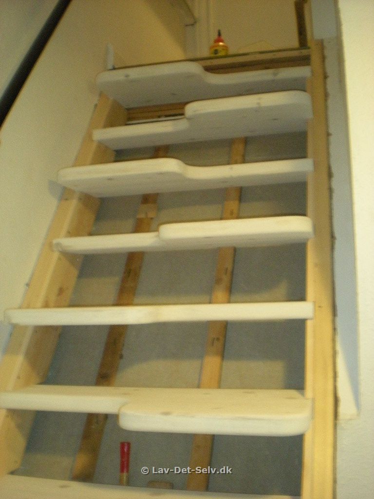

Håndværkeren skrev den 31-08-2009
Den ser da vældig flot ud, og beviser at du kun har to tommelfingre. Men har du tænkt på hvad du vil forstærke den udhængende del med, så den ikke brækker af ???
Stenlund skrev den 01-09-2009
Ja, jeg har tænkt mig at lave et ben der støtter ned på den smalle side af trinene.
Håndværkeren skrev den 02-09-2009
Sådan kan du også gøre det, jeg har lavet en lignende trappe her hvor jeg bor, den er dog noget stejlere end din. Men jeg har forboret med et specielt langt træbor, og så skruet nogle meget lange skruer ind forfra.
Stenlund skrev den 02-09-2009
okay ja sådan kunne man også, der jeg har ideén fra viser de også man kan bore et hul forfra i trinet og så lime en rundstok i... men jeg prøver at lave nogen ben i metal. har du evt nogen billeder af din trappe??
Håndværkeren skrev den 03-09-2009
Næh !
