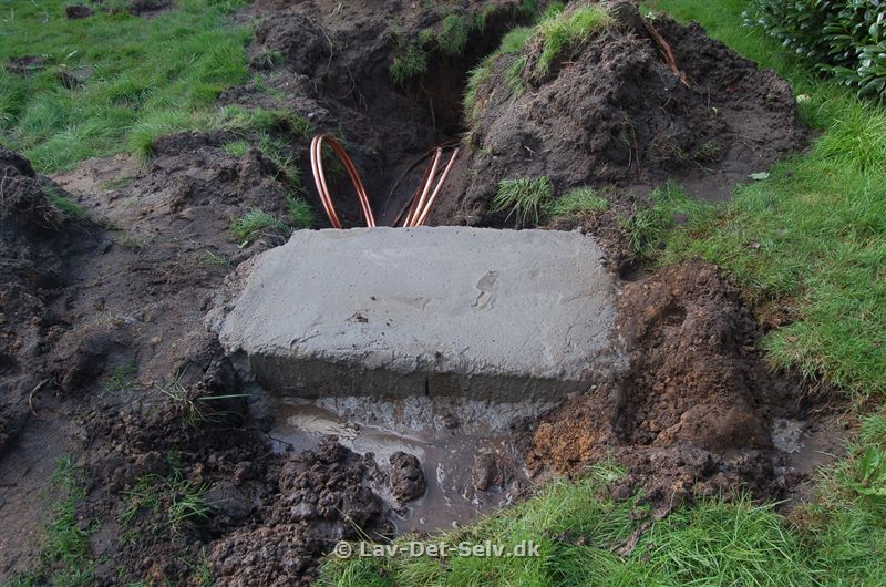

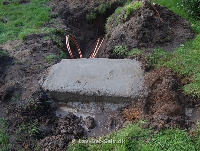

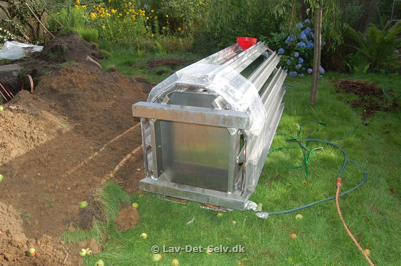

Så er rør trukket og fundament færdig.
Imorgen tidlig kommer gvséren og tilslutter ude og inde del, samt slutter det til centralvarmen og vvb.

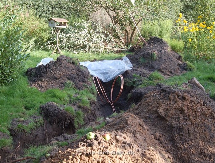

Solen skinner og der er mudder på rørende så de er ikke lette at se.
Opstilling af ispind 3.

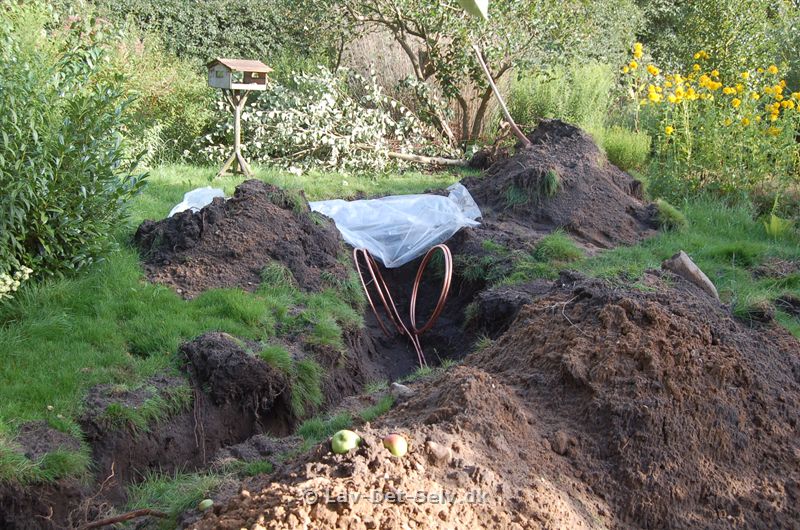

Her kan rørénde ses.

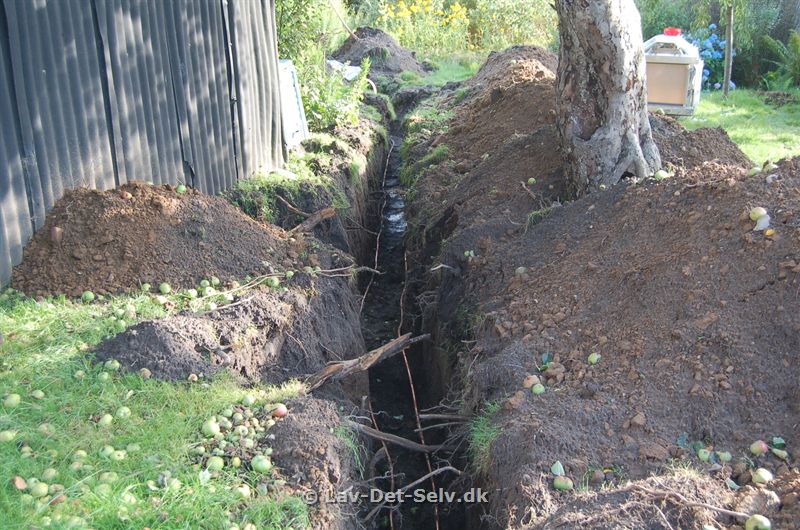

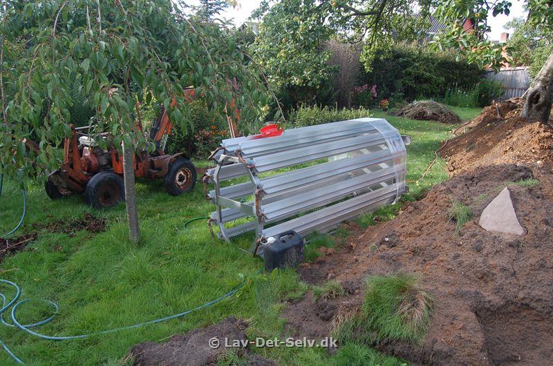

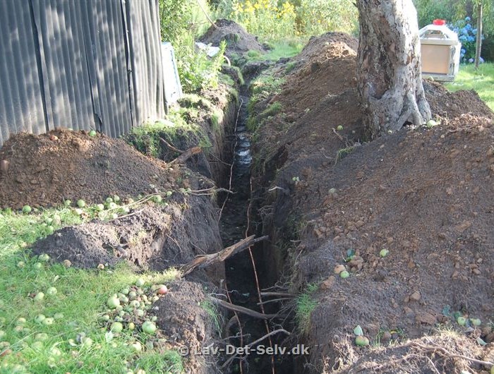

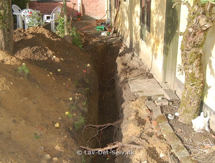

Der ses resterne af 2x 30 meter rør, og det overdækkede fundament.
Fundamentet.

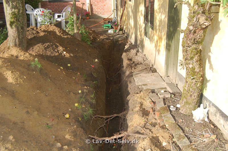

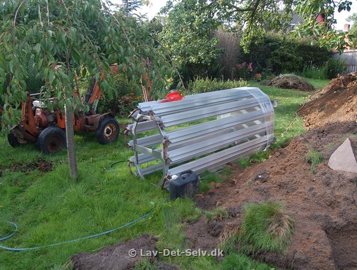

Udedelen set fra toppen.

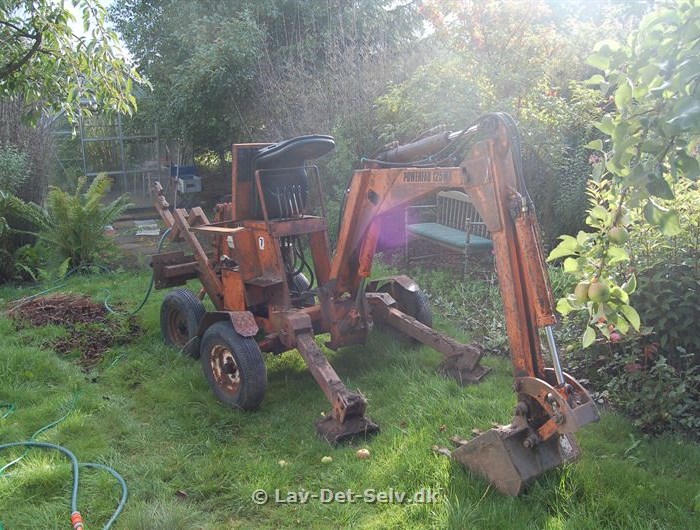

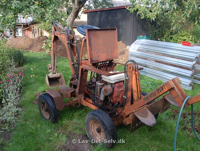

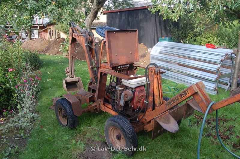

Gravemaskinen.

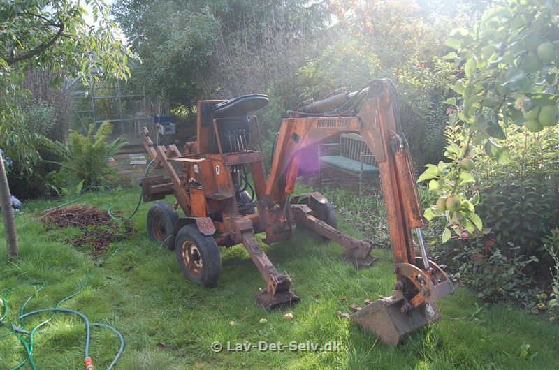

Gravemaskinen.

Gert.m skrev den 14-08-2008
fiks lille grave maskine :-) er det en gammel kabel trækker ?
FWM skrev den 14-08-2008
Jeg ved ikke om det er en gammel kabel trækker, men den kan hægtes efter en bil på anhængertrækket, man må dog kun køre 30km/t med den efter.
fik kigget nærmere på den, havde i første omgang set forkert på det som jeg troede var en arm bag på maskinen, men fiks er den, ville bestemt ikke ha haft noget imod at eje sådan een :-)
Jeg er så heldig at det er min fars, så jeg kan låne den lige så tit jeg vil.

Jeg ble meget facineret av den minigraveren..go gammel sliter:)
FWM skrev den 24-08-2008
Ja den er fin. Tilbage i 96/97 gravede jeg nogle slanger ned til vand, det var i stiv ler og det var frosset ned i 1 meter, samt der stod et gammel elletræ lige ved siden af med nogle kraftige rødder, det klarede den fint.
shortcut skrev den 10-09-2008
Jeg kender en "minigraver" mage til -produceret i Sverige "graevlingen" tror jeg den hedder - ikke noget speciel i forhold til hvad man ellers kan få af minigravere i det prisleje ( ca. 100 kg +moms)
