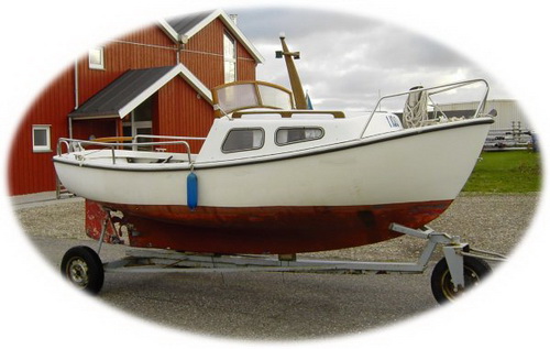

Jeg har en z16 jolle med kabine og indenbords motor.. er ved at fjerne gammel bundmaling, og derved fundet et par stød mærker på kølen, ikke større end de kan rep. men kan man forstærke kølen med et eller andet Feks. rustfri skinne eller lign. og hvordan gør man i så fald denne fast..

Tak for svaret... sender lige et billede af fætteren der skal ha benskinner på..
Hald
Ja men det er en dejlig sødygtig Jolle som du nok kan være glad for at eje. Havde selv på et tidspunkt kig på en med sejl.
