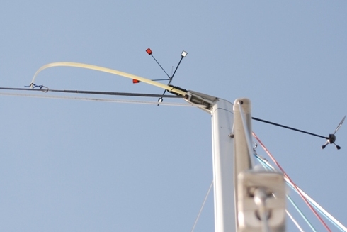

Hvad er dette...? polite 410 4420 14-04-2008 07:08 Den buede flade plastic bøjle til venstre i billedet.. Se vedhæftedeJeg formoder den er til at se spændingen på backstaget - og anvendes på denne båd under kapsejlads.Men hvad hedder den og hvordan bruges den..? Mange hilsnerPolite 2 svar Følg tråden Annonce Annonce Annonce
jsø 132 9280 14-04-2008 19:45 her er lidt om den.meningen er at på en brøkdelsrig skulle den holde agterstaget fri af sejlet.som jeg forstår det.. http://www.seldenmast.com/ebrochures/ENG/index.cfm side. 166 www.nytdrev.dk
polite Trådstarter 410 4420 14-04-2008 20:36 Hej JSØ Du har vist forstået det helt præcist - tak for hjælpen. Men hvornår står masten så meget agter at staget bliver så løst...? Nåh - det vil sikkert vise sig Mange hilsnerPolite
