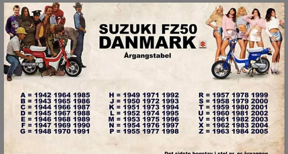

tre spørgsmål om fz50 Axell 474 5953 12-04-2008 16:20 Jeg har lige fået fingre i en fz50, men batteriet er sløvt. Den har stået i et år uden at være brugt. Hvad kan jeg gøre ved det sløve batteri? Hvordan kan jeg finde ud af hvor gammel den er? På venstre side af tanken sidder en lås. Hvad er den til? 5 svar Følg tråden Annonce Annonce Annonce
MarkHerskind 321 7400 13-04-2008 09:13 Har et bud på 2 af dem, men er ikke sikker på det er helt rigtigt..Låsen ved tanken kan være til at låse en hjelm fast, og alderen kan du nok finde ud af fra stel-nummeret.. Kan ikke lige finde nogen tabel for det, men ved de findes, i hvertfald for Yamaha 4-gears.. MvhMark Herskind
grossmann 1067 6520 13-04-2008 20:48 - og batteriet kunne du vel udskifte? De er ikke særlig dyre, husk syre. http://thansen.dk/product.asp?c=1742255216&n=-2040238764&pn=-2040263759
MadsJ-DK 19 9280 12-05-2019 17:59 Godt et årti for sent, men det kan være tabellen kommer andre til gode 😁😂 Med venlig hilsen,Mads Jensen
