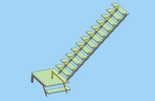

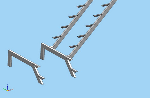

Jeg er nok mere til at lave den i stål og så siden montere trætrin.
Trappen blev lavet i firkantprofilrør 40x80x? mm. Og med 40x40x5 mm vinkeljern til at bære trinnene.
Alt er savet op på båndsav og linet op og svejst. Husk at bore huller til at skrue trinnene fast med inden du svejser.
Trappen jeg byggede er med et repos, her blev der svejs firkant rør mellem de to bukke ( de er ikke med på tegningerne ) Altså kan trappen monteres ret enkelt ved at repossen stilles på gulvet og herefter påskrues de to vanger. Der er i bundensvejset et stykke fladjerne indvendig på skråvangerne. Det samme i skråvangernes top.
I toppen er skråvangerne boltet fast på en udveksling i bjælkelaget.
Alle stål dele er savet op og svejset sammen på værkstedet og siden samlet for test på trappens placering (min brors garage) Efter prøve montage (der forløb uden ændringer). er alt skilt ad og malet med pensel. Luksus udgaven er at få det hele pulverlakeret.
Trappetrinnene er i dette tilfælde lavet i reglar der er billige i indkøb og så savet til og limet sammen. Siden er de høvlet på tykkelse og lakeret inden montage.
Selve stål delen tog to mand en lørdag om at lave... men så var delene også tegnet op forinden. Det skal lige siges at det jo kræver lidt opmåling inden man går igang....
Hus på at det er din afstand mellem gulvet i stue etage og gulvet på loftet der er et af de vigtigste mål. Desuden skal du passe på med frihøjden over repossen. Her er det kritisk med højden mellem loft og repossen. Ikke bare lige over men når du går på trappen.
Jeg har vedhæftet et par billeder der viser trappen med og uden trin.
Denne trappe blev lavet i vinklen 45 grader. Måske ikke den 100% optiale vinkel. men dog indenfor de gennerelle anbefalinger. Og det gjorde jo det noget lettere at save ståldelene op til den..... Og ikke mindst at line den op under svejsningen. Heldigvis havde jeg også adgang til at svejse/montagebord.... det gør det jo en del lettere...
