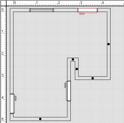

Jeg har vedhæftet en grov skitse over layoutet af rummet. Man kommer ind fra en gang i nederste venstre hjørne. Døren overfor er til bagtrappen og den tredje dør er altandøren. Gulvbrædderne kommer til at gå på tværs i rummet i forhold til den retning tegningen her vender. Hvad jeg nu tumler med er flg:
1. Hvor i rummet bør jeg starte med at lægge gulvet
2. gvordan sikrer jeg mig at brædderne kommer til at ligge lige? Jeg ved ikke om det er den rigtige måde at sige det på, men jeg tror I ved hvad jeg mener - altså sådan at man ikke føler at der er skæve linier når man er i rummet.
Tak for hjælpen - og rigtig god weekend.
Inger

Du skal starte ved den længste væg (altså den i toppen af din tegning)
Hvis den væg du stater ved er meget skæv (buler ind/ud) må du tilpasse den første planke til væggen (husk at holde 10mm afstand mod væggen)
Det gør du ved at slå en kridtstreg (med en kridtsnor) hen over dine strøer i passende afstand fra væggen (ca. en plankes bredde + et par cm) - så du har noget "der er lige". Læg første planke (i hele væggens bredde) op til kridtstregen, og hold en blyant (med en passende klods bag ved) op mod væggen og tegn væggens kontur af på planken og skær planken til efter stregen.
Sæt kiler mellem planken og væggen (så du kan holde afstanden mod væggen) og så en det bare derudaf med de næste planker. Husk at kontrolmåle/afrette så gulvet ikke "skrider" i den ene side.
Eventuelt kan du tage et mål vinkelret på start væggen og regne ud hvor meget du må tage af den første planke så du ikke ender med en meget smal planke mod den modsatte væg.
De første 4-5 rækker er de sværeste og det er dem du skal være særlig omhyggelig med - skrider de, er det næsten ikke til at rette op på!
