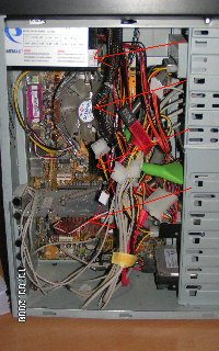

På billede 1 ses de blæsere der normalt er at finde i en PC. Øverst er PSU'en med indbygget blæser, Dernæst CPU blæseren, Northbridgekøleren (kan være en køleprofil istedet for en blæser på nogle maskiner), og til sidst GPU køleren. Herudover kan der være en kabinetblæser, men det er lidt gammeldags, da man ved at skabe fornuftigt airflow i kabinettet slet ikke har brug for sådan en. Men hvis du har en så er den oftest kendetegnet ved at være tilsluttet et eller andet sted på kabinettet, og ikke de øvrige komponenter (uder over strøm naturligvis).
Skridt 1 er at finde ud af hvilken blæser der larmer. Det gør man ved ganske simpelt at stikke en kuglepen (IKKE en blyant der kan knække) ind i hver enkelt blæser så man stopper den. Vær obs på at blæseren skal starte igen efter denne handling, da du ellers kan ødelægge din PC. Bemærk også at nogle blæsere er termostat styrede, så de kører kun hvis det bliver varmt.

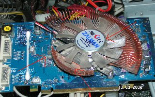

Skridt 2 er derfor at afmontere blæseren. Det gøres normalt ved at trykke på nogle klemmer eller skrue på nogle skruer der holder på en metalklips der holder på blæseren. I nogle tilfælde kan man afmontere blæseren fra køleribben (på billede 2, den kobber farvede tingest). Når du renser blæseren, så vær grundig med de tre steder markeret med pile: Bladene, køleribben, og de steder omkring blæseren hvor luften paserer oftest (her vil støvet samle sig).

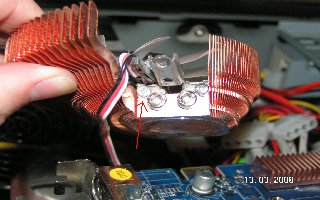

Herefter skal man, hvis blæseren fortsat larmer, skille selve blæseren ad. Det gøres i mit tilfælde ved at skrue på de markede skruer på billede 3. Herefter kommer man ind til kuglelejerne (billedet blev desværre utydeligt, jeg poster et nyt næste gang jeg renser PC'en). Dem må man endelig ike rense med en vatpind. Brug istedet en serviet fra Macdonalds (smuldrer ikke) eller en bomuldsklud (ren). Tør det værste støv af, og giv evt. en gang trykluft. Hernæst tager man en kuglepen og drypper i syrefri olie (symaskineolie eller låseolie) og fører den henover kuglelejet så en smule olie sætter sig i lejet. Herefter skrues blæseren sammen igen, og den burde virke fint.
