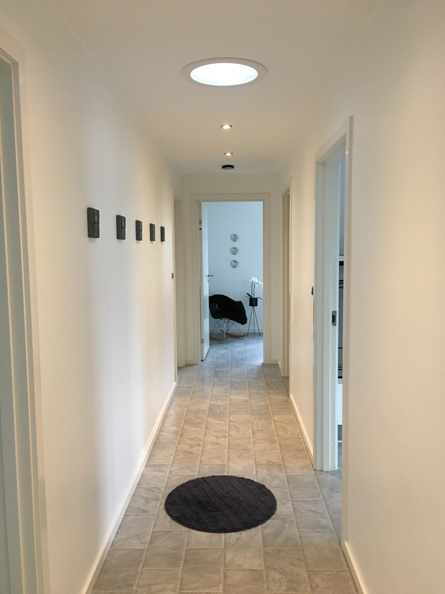

Nu er der nogle som har skrevet til mig og langt om længe fik jeg lagt et billede ind....
Har et i den “lange” gang, et i bryggerset og et på badeværelset.
Er I glade for jeres lystunneller?
Vi har snakket med en del tagfolk og deres reaktion har været alt fra at de var fantastiske til at det bare var en dyr lampe.
Ja vi er rigtige glade for at vi valgte dem for elleve år siden. Det giver et naturligt lys i badeværelset og den lange gang. Den vi har i bryggerset giver ikke så meget for der har vi en stor indgangsdør med sideparti som giver meget mere lys end vi havde regnet med. Men ja i teorien er det jo nogle store lamper. Men ville have lavet det igen idag i badeværelset og den lange gang....
