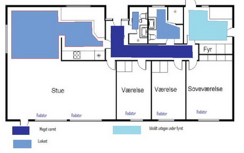

Jeg har fornyligt købt 70´ hus sammen med min kære kæreste hvor vi hurtigt fandt ud af at gulvvarmen ikke fungerede som den skulle alle steder. Vi har gasfyr og vandbåret gulvvarme som et en-strengssystem hvor radiatorene også sider på. alle radiatorene virker som de skal. der er gulvvarme i halvdelen af huset. eller dvs. det skulle der være. ;-) Jeg har lavet en tegning hvor man kan se hvor der er koldt og hvor der er varmt samt hvor der er lunkent. resten af huset er med trægulv uden gulvvarme. Jeg har prøvet at lufte ud med de ventiler der sidder rundt omkring på radiatorene og de 2 til gulvvarmen. De sidder i køkkenet og i spisestuen. uden det hjalp. Vi har fået sat en kraftigere circulationspumpe i fyret uden at det hjalp.
Nogen der har et godt forslag til hvordan vi kan afhjælpe vores problem? eller nogen der kender en god blikkenslager som kan. Helst i området omkring.
