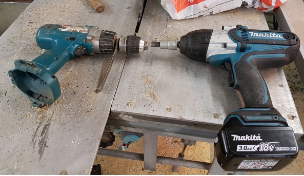

jeg menner at spendel er højre gevind til borepatron. hvist du løsner en skrue sår skruer du borepatron af. derfor er der en venstre gevindskrue i.!!! den gaffel du viser er til morsekonus.1. og 2. til søjleboremaskiner. og drejebænke.?
Har lige skidt en af, manden der taler om linksgevind har ret👍
Tak for hjælp til dig😉
Kristian
Skruen inde i patronen er med lings gevind...
Patronen er med ret gevind...
Har afmonteret en for nylig.
Når den lille skrue inde i patronen er fjernet, kan jeg anbefale at bruge en slagnøgle med en sekskant top, og spænde den i patronen, så ryger den lige af.
