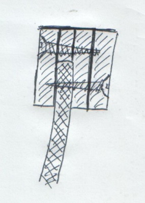

En kammerat og jeg byggede for 25 år siden en 13' glasfiberjolle i ungsomsskolen, og rælingen blev lavet ved at lime et antal trælister ind- og udvendigt, det giver en robust og solid konstruktion, som afstiver båden rigtig godt.
Træet fik vi af skolen, så jeg ved faktisk ikke, hvilken sort det var, men mon ikke Lynæs eller Håndværkeren kan komme med et godt bud på en træsort, der kan holde til livet til søs?
Én liste indvendig, en tynd liste over skroget og så 2-3 lister udvendigt, som på første vedhæftede billede. Rustfri skruer med 20 - 30 cm's mellemrum, både indefra og udefra, og både foroven og forneden.

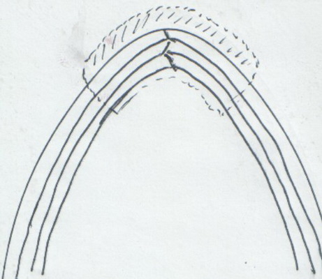

Ude i stævnen 'krydser' du listerne fra styr- og bagbord (billede 2), og til sidst sliber eller høvler du en pæn runding. Hvis funktion er vigtigere end udseende, sømmer du et halvt trillebørdæk på stævnen, a'la slæbebåd.

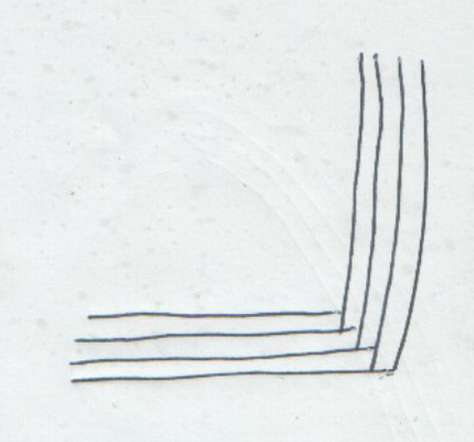

Henne ved agterspejlet laver du igen en overgang hvor listerne krydser hinanden (billede 3). Igen kan du banke to kvarte dæk på for at tage skrammerne.
