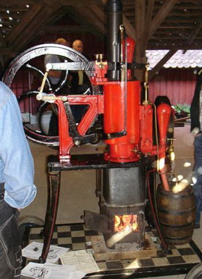

Her er et billede af en ret sjælden Stirling motor.
Jeg så den på motorudstillingen i Egernsund for nogle år siden. den kom vist far Holland og var brændefyret. Jeg har aldrig, hverken før eller siden set noget i den størrelse. Den kunne vist yde omkring 1,5Hk og var fra før 1900.
Altså temmelig gammel, eller skal vi hellere kalde det gennemtestet!
Med en sådan "full scale" stirling motor kan du lave rigtig brugbar energi direkte fra brændestablen...
