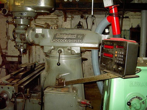

Hvad er det for en maskine? ktm 8948 4540 31-01-2008 11:40 Er der nogen, der ved hvad en sådan fætter hedder og hvad den kan være værd? Med venlig hilsen ktm 12 svar 1 2 › » Følg tråden Annonce Annonce Annonce
lynæs 5071 5400 31-01-2008 12:18 Det er en værktøjs eller universalfræser. Jeg købte en brugt for ca. 15 år siden, for 13000 kr, den havde målestave som denne, og elektriske tilspændingsmotorer.Desværre har den på grund af konstruktionen en kedelig trang til at rasle i tandhjulene i gearet, det er almindeligt, uden betydning men kan lyde ret voldsomt. Det er nok 13 år siden jeg forlod den. Men det er en meget alsidig maskine med utallige indstillingsmuligheder.Fræsere med f.eks. 3 platter og 50mm i diam. får det til at lyde helt forfærdeligt, det går bedre hvis spånen ikke slippes før en ny er påbegyndt. Lav det selv - det gi'r de bedste klagemulighederErikChristensen
Bent Andersen 3002 31-01-2008 14:19 Hvis du går herhen kan du læse spalte op og spalte ned om Bridgeport fræsemaskiner:http://www.practicalmachinist.com/vb/forumdisplay.php?f=20Navnet er en værktøjsfræser, en universalfræser er et andet dyr.Lynæs, en Bridgeport er da så vidt jeg ved med remtræk?MvH,Bent.

Bent Andersen 3002 31-01-2008 14:37 Ja, nu har du noget at læse de næste uger :-)Bridgeport er nok den almindeligste "rigtige" fræsemaskine i USA (jeg ser bort fra de kinesiske hobbymaskiner).Køb maskinen hvis den er i orden, det vil du ikke fortryde.MvH,,Bent.

ktm Trådstarter 8948 4540 31-01-2008 18:41 Jeg er nok hægtet lidt af!! :-) :-) Det er ikke mig, der skal købe, men enken til en gammel ven, der skal sælge. Hun aner ikke hvad der er for en indretning, hvilket jeg heller ikke helt gør, men jeg har da en anelse, især efter jeg i dag fik fræset 1,2 mm af et par aluminiumstøtter, på en lignende maskine, der så meget mere primitiv ud.Hvad kan hun forlange for en sådan herlig maskine? Den ligner noget med utalrige indstillinger. Med venlig hilsen ktm
lynæs 5071 5400 31-01-2008 18:52 det er svært at sige, for hvad er der af værktøj, hvilken stand er den i men jeg ville tro omkring 8-10000 Lav det selv - det gi'r de bedste klagemulighederErikChristensen
Bent Andersen 3002 01-02-2008 08:43 KTM:Kan det være at nederst til højre i dit billede står der en Ernault drejebænk? Den er også penge værd.I hvert fald:1: kig på tysk ebay hvad sådanne maskiner går for, det vil give dig en god retningslinie.2: se hvad der er af værktøj og tilbehør til maskinerne, det er afgørende for salgsprisen.3: allier dig med en forhandler af brugte værktøjsmaskiner. En ting er hvad du kan få for maskinerne, noget andet er at transportere 800...1000 kg pr. maskine væk, det kan gøre et væsentligt indhug i hvad din vens enke til sidst får ud af det.Held og lykke,Bent.
