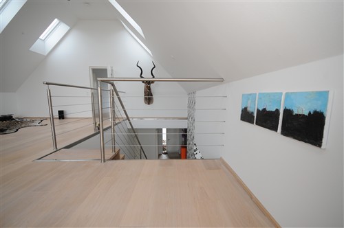

OBS: Har du en rigtig god idé til hvordan gelænder omkring trappehullet kan laves, hører jeg det gerne. Der skal ikke gelænder på trappen, men jeg skal finde på noget omkring hullet og det skal jo passe til resten.

Prøv lige at se her
www.inoxline.dk
Hej.
Ja det ud som det jeg havde forestillet mig ville passe til min trappe.
Men.....huset er sat til salg efter skilsmisse, så jeg boksede lige et hvidt gelænder op hele vejen rundt.
En hurtig, billig og ikke mindst solid løsning.
