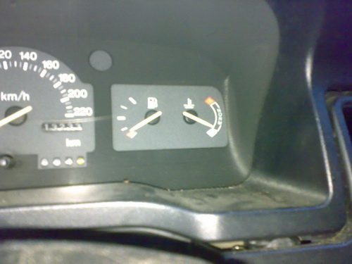

Temperaturmåleren virker ikke så godt i den.. Den ligger helt i bunden af skalaen hele tiden...

hvis motor temperar er meget lav vil motoren blive ved at køre opvarmnings mode og vil gå i nødprogram så første del en ny termostat (stiger temperatur måleren hvis den kørrer tomgang så er det termostaten )

Jeg har lige kørt kæresten på arbejde.. Det er en tur på ialt ca 20 km.. Måleren stod som kan ses på billedet da jeg kom hjem..
Er det så termostaten der skal skiftes? Og er det noget jeg selv kan finde ud af at gøre? Er ikke den store mekaniker, men kan som regl godt finde ud af småting..

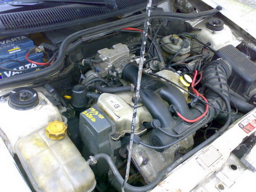

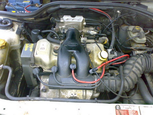

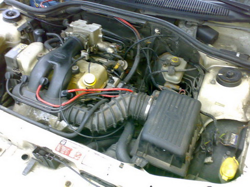

Og for at være sikker på at jeg får fat i den rigtige har jeg også smidt et par billeder af motoren med..
Hvilken af dem skal jeg købe, hvis det er?

du skal have fat iden til 59
