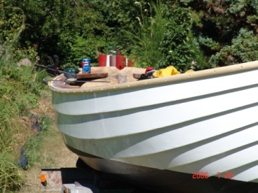

Jeg flækkede en rundstok, på min rundsav uden hjælpemidler, spaltekniven forhindrede at emnet drejede, kan ses på min jolle.
