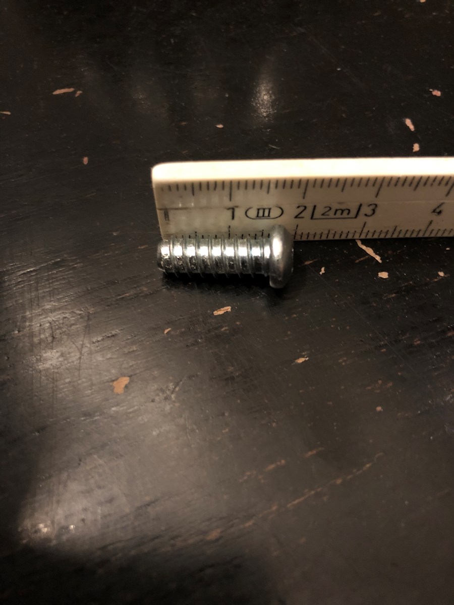

Havde samme problem og fandt denne gamle tråd. Kiggede i “finde-kassen” og fandt løsningen:
Lige ved siden af det firkantede hul til låsemekanismen, sidder et lille rundt hul. Jeg satte denne skrue ind, som lige akkurat presser nok til at hullet til håndtaget sidder lige. Og der er lige akkurat plads til skruen inde i døren. Skruen er vist fra Kvik køkkenet til
montering af skuffer mm.
