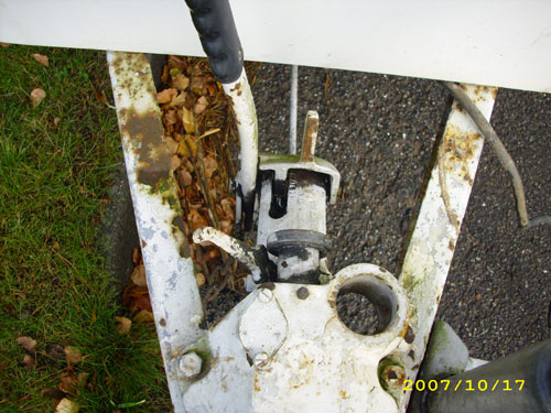

Jeg har fået en 1973 Sprite Alphine 12 fods campingvogn, som skal sættes i stand.
Påløbsbremsen virker upåklageligt ved almindelig kørsel, men den låser ( bremser ) i det øjeblik man bakker.
Jeg kan godt se, hvad der sker rent mekanisk - stemplet i påløbsbremsen aktiverer mekanisk armen til håndbremsen.
Der sidder en lille pal til venstre for stemplet - skal den kunne låse stemplet på een eller anden måde ?. Er denne pal blevet brækket ud til venstre for ikke at låse ? På billedet håber jeg i kan se, hvad jeg mener og at der er nogen som kan hjælpe mig.

Du har helt klart fat i det rigtige.
det er den lille arm til venstre der skal vippes ned inden du bakker. Så låser den for at bremsefunktionen påvirkes.
Prøv om ikke du kan dreje/vippe den. Ellers må den hve en omgang WD40 og lidt "motion"

Meningen er, at palen skal blokere for sammenpresning af påløbsbremsen (=bremsefunktionen) - og er normalt indrettet sådan, at når du kører fremad igen, så slår den fra. Ellers ville du ikke få bremsefunktion næste gang - med uheldige følger!
Så hvis du bakker frem og tilbage et par gange er du nødt til hver gang at slå den til manuelt.

Tak for indput - kan se hvad i mener - men jeg kan ikke se, hvordan d.....den pal skal ind og låse stemplet ?. På billedet er håndbremsen helt trukket - dvs. længst væk fra stemplet. Når den er sluppet, lægger den arm som er i forbindelse med håndbremsen, an mod stemplet. Det er den rustne fyr, lige midt i billedet som står lodret opad. Der er ligesom ikke plads til at palen til venstre, kan gå "ind over" stemplet, selvom dette er presset helt frem i huset.
Skidt med at det skal køres manuelt - bare jeg kan få det stempel låst, når jeg bakker
Jeg prøver at søbe det godt ind i noget rustløsner, og ser hvad der sker. Ellers bliver helt klumpen skilt ad.

I skal da også lige have løsningen på problemet - som viste sig ikke at være eksisterende !. Den lodrette pal på billedet, har på undersiden endnu en pal som går i indgreb med en udfræsning i selve påløbsbremse stemplet, når man presser palen tilbage ( mod campingvognen ). Så er stemplet låst, og vognen kan bakke. Når man lægger palen fremad igen, fungerer påløbsbremsen igen - og selve håndtaget til håndbremsen gør i ikke-trukket tilstand, at palen ikke kan bevæge sig bagud og forårsage en utilsikret låsningen. Altså: det hele fungerer som det skal - man skal bare lige vide hvordan og holde det godt smurt !
