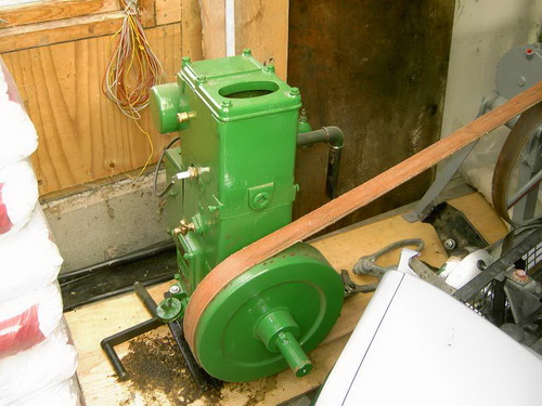

Allerhelst ville jeg inddrage den viste stationære motor i mit projektsmile

En dejlig lille stationær motor du har.. den ser rigtig "lækker" ud... De er nu skønne disse gamle stationære motorer med fordanpningskølere....
Men skal du ikke have fundet en bedre udstødning end det ½tommer rør....
Er motoren ikke en Lister på 1½ Hk?
Jeg har en 3½HK FF'er fra 1939 med afrivningstænding... Den ruller men skal lige have en omgang maling. Malingen er købt, men tiden...rolleyes
Den vil blive kigget på hvis du tager den med på træf sammen med det tilhørende mosteri....

Det er lige netop en Lister 1½ hk, men dog med 3/4" udstødning!! :-) og med en vådslibesten monteret.
Den skulle være blevet overhalet inden jeg fik den. Malet pænt er den i alt fald. Jeg har siden fået diverse decals til den, men kan ikke rigtig bekvemme mig til at sætte dem på, idet jeg ikke er helt klar over hvor de alle skal sidde.
Jeg fik den i fødselsdagsgave og lige netop den der, fordi den er fra samme år som jeg. Jeg har i mange år ønsket mig en sådan og endelig lykkedes det. Den er god at have, hvilket er standardsvaret til alle de der med måben spørger til, hvad jeg dog vil med den.
Den er sin lille størrelse til trods utrolig tung og er ikke bare lige at bringe med på træf.
Du har ret! Med et mosteri spændt for og en in situa produktion er der måske ligefrem penge i skidtet!

Jeg skulle have haft sat hjul under den.
Den står på en solid askeplanke, lakeret!!
Det kunne så være nærliggende at sætte et remtræk, med opstrammeanordning som på slåmaskinen, ned til denne aksel, så hele sagen kunne flytte sig selv og ikke mindst op ad et par slidsker Måske en anelse livligt at håndtere? :-)
Men ellers er et treben ikke så vanskeligt at etablere. Det kan være svært nyttigt i mange situationer.
