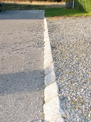

Vi vil lægge indkørsel om og vil have granitskærver i stedet for fliser.
Som det er nu, kommer der temmelig meget vand ind fra vejen, da indkørslen åbentbart ligger lavere end vejen. Vandet ligger typisk langs soklen og det er vi ved at være godt trætte af.
Vi tænker som sagt på at lægge skærver i hele indkørslen og vil hæve den i forhold til det eksisterende lag, men vi kommer temmelig tæt på murstenene og der bliver ikke meget synlig sokkel tilbage.
Er der nogle krav/anbefalinger med hensyn til dette?
Er der andet vi skal tænke på ?
Mine tanker er, om det overhovedet hjælper at hæve belægningen med granitskærver? Kan det holde vandet væk? Vandet løber vel egentlig ind til huset på det stabile grus og ikke på skærverne ?
Yderligere vil vi høre, om man kan lægge den knuste granit direkte på sandet (efter at have fjernet de eksisterende fliser)? - det bliver i så fald et lag af ca. 10 cm. skærver. Vi kan evt. lægge en kraftig ukrudtsdug mellem sandet og skærverne?
Gode forslag/ideer/tanker modtages gerne
