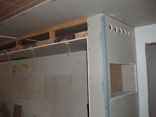

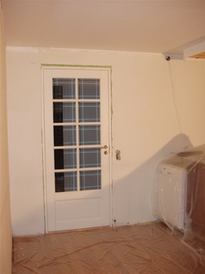

Jeg er i gang med samme projekt i mit hus - har lavet 6 rum nu - dog kun 1 lag gips på de oprindelig profilbrædder.
Jeg kører også uden lister, og efter mit første rum, hvor jeg fik erfaring, fik jeg lavet det flot i nummer 2 rum - samlingen ved væggen er nemlig yderst vigtig, når du ikke bruger skyggelister. Jeg støder pladen så langt op af væggen som muligt, og helst med den korte side, eller en afskåret retvinklet side op ad væggen, således at unødig spartling undgåes. Forsøg at få dem tæt på... 2-3 mm - alternativt skal du bare spartle flere gange.
Være opmærksom på at de fleste acrylspartelmasser svinder efter nogle dage.... så masser af spartel i flere omgange. Jeg har ingen revner eller lign. ved vægge.
Desuden sætter jeg også væv op væggen inden jeg laver loftet . og maler væggen til sidst.
Du skal absolut sætte filt op til sidst - det bliver rigtig flot - MEN så skal du også spartle 4 gange hvis du vil være sikker på ikke at kunne se samlinger - sidste gang skal være håndspartel eller en fin polyfilla. Kig evt. på gipsplade producenternes hjemmesider....
Efter jeg har sat filt op, maler jeg det 3 gange med langhåret rulle - i lange stræk - med en god maling.
Jeg ville klart slutte af med filt og maling - det bliver rigtig flot til sidst, men det er hårt arbejde i et helt hus.... confused
Har vedhæftet et par eksemplarer billeder....
