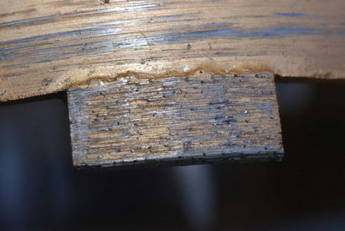

Det gik! Men det var hårdt arbejde. Undervejs måtte det have hjælp med mejsel, udboring af særligt hårde passager. Det mest imponerende er dog, at jeg først relativt sent kigger på selve boret. Det kunne IKKE klare mosten - det havde intet med skæring at gøre til sidst - se billede og du vil forstå hvad jeg mener smile

Kunne du prøve at levere et skarpt billede af boret?
Du må også fortælle om du huskede at køle/smøre med masser af vand under boringen - manglende vand er garanteret en stor faktor ifm. slitagens
hastighed...

Jeg skal nok prøve med et skarpere billede af boret, når jeg kommer hjem.
Mht vand - så havde jeg blot en spand ståedende ved siden af, jeg så satte boret i løbende. Jeg kølede dermed ikke ved at langsomt at sprøjte vand ind i hullet. Jeg tror, du har ret i, at det ville have gjort en stor forskel. Andre der har haft erfaringer med det?

Segmenterne på boret er da stadig forbløffende fine efter det du har boret
Du skulle jo gerne kunne bore til segmenterne er helt væk-et kernebor af denne type skærer ikke - det gnubber materiale af

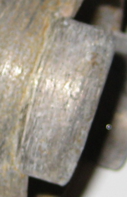

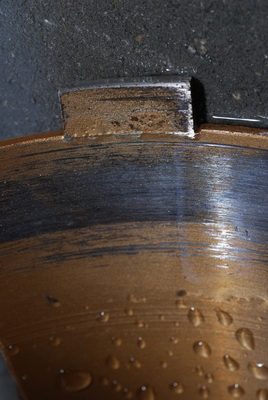

Hej igen,
Her er et skarpere billede - og ja, du har ret segmenterne er der stadig ... men jeg synes ikke de er fine, snarere ligner de noget som har fået en lidt for hård behandling.

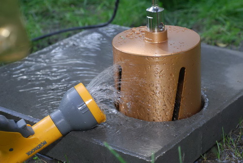

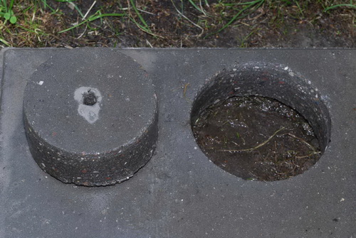

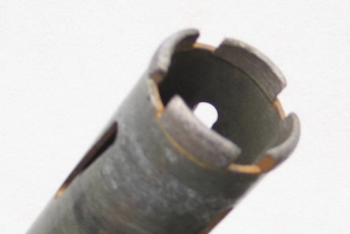

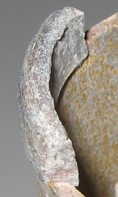

Så har jeg anskaffet mig sættet (Fruen var så venlig at hente det på vej hjem fra HN - mange tak for det!) og det ser ud til at bore gennem beton uden problemer.
Jeg testede med en Wevers 40x40x5 haveflise (min målgruppe) og det tog mig knap 5 minutter at bore et 125 mm hul med min borehammer (husk nu at slå hammeren fra!), samt vandkøling/smøring. Billederne vise resultatet, samt slitagen.
