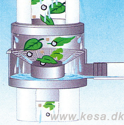

LuneLund 307 5800 12-08-2007 15:20 Ellers sætter du da bare sådan en fætter her til 99,- på. (se billeder) Den fungerer lidt anderledes, end den løsning du selv har konstrueret LuneLund: Once I thought I was wrong, but I was mistaken...
