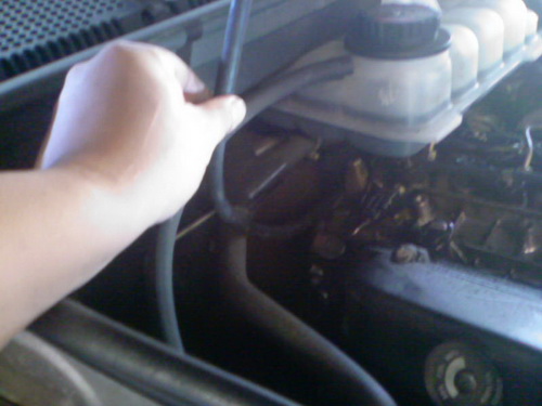

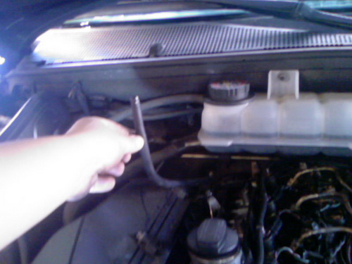

Min bil har lige været på værksted og få lavet sin turbo, det er jo ganske fint, men jeg tror de er kommet til at løsne en slange.. kort efter værksteds besøget begynde min bil at ryge, og det har vist sig at at være en slange som drypper diesel ned på motoren, som naturligvis ryger når motoren bliver varm. Da jeg fik lavet bilen i jylland og ikke lige kan køre forbi værksteder, tænkte jeg der nok var en som vidste hvor slagen hører til.
jeg har taget et par billeder, slangen kommer udfra topstykket (bagpå) også regner jeg med at den skal forbindes et eller andet sted, men jeg har ikke kunne finde den rette placering.
[ATTACH]5854[/ATTACH]
[ATTACH]5855[/ATTACH]
Bilen er en mercedes ml 270 fra år 2000.
Gode som dårlige bud på hvad slangen bruges til, samt hvor den skal forbindes til værdsættes.
På forhånd tak.

prøv lige at kigge på dyserne om der ikke mangler en slange der.. det kan jo være det er returen fra dem. Ellers prøv at følge slangen og se hvor den fører hen..så kan det være det er nemmere at gætte sig til.
MVh. Jesper
Hej Jesper, det lyder som et plausibelt svar, jeg checker i aften, er ved at være godt træt at bilen lugter af diesel. Har hver dysse sin egen retur slange ?
Mvh. Peter
jeg kender ikke noget til MB, men nej det mener jeg ikke og når jeg tænker nærmere over det ville der nok komme rigtig meget diesel ud på motoren fra dysen, så det havde du nok opdagethvis det er returen.
MVh. Jesper
Mit umiddelbare bud er at det drejer sig om 1/2 - 1 L i døgnet. om det er meget eller lidt diesel ved jeg ikke ret meget om.
Mvh. Peter
tror jeg har lokaliseret fejlen, det lader til at være en diesel tilførsel til en af dyserne som ikke var strammet ordentlige, slangen som jeg har afbilledet, er bare en overløbsslange, som afleder vand / diesel fra topstykket.
Mange tak for svar.
// Peter
