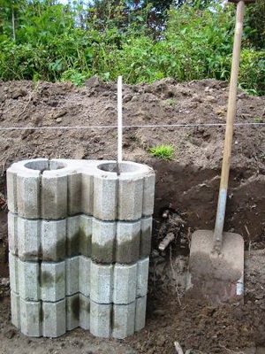

Ja, så er et af de større have-projekter ved at blive aktuelt!

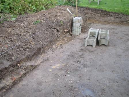

Jeg vil gerne lave en støttemur i hjørnet af min grund op mod mine 2 flinke og hjælpsomme naboer, da der er en del niveau-forskel. Tidligere har der stået en hæk på det ene skel og nogle store træer i det andet. Vi har en god leret Midtjysk muldjord. Niveau-forskellen er 80-90 cm hvor det er højest.
Jeg synes at plantesten er pæne og nemme at have med at gøre, så dem vil jeg gerne købe og bruge til det...
Det vil sige 6 plantesten, da de jo er 15 cm høje. Længden i den højde bliver ca. 8 meter hen til hjørnet og derfra bliver det lavere og lavere over 10-15 meter. Jeg regner med at gå ned i 2 synlige plantesten til sidst...
Jeg går ud fra at det vil være en god ide at starte med at grave ud og lægge 1 eller 2 rækker funda-blokke under mit færdige niveau til at give plantestenene en ordentlig sokkel. De vil jo så ikke være synlige når det er færdigt...
Jeg har tænkt mig at fylde funda-blokke og plantestenene op med beton, efterhånden som de bliver stablet ovenpå hinanden. Også for at undgå ukrudt og træ-rødder, der stritter ud. Så bliver de vel støbt sammen til en stærk mur(?).
